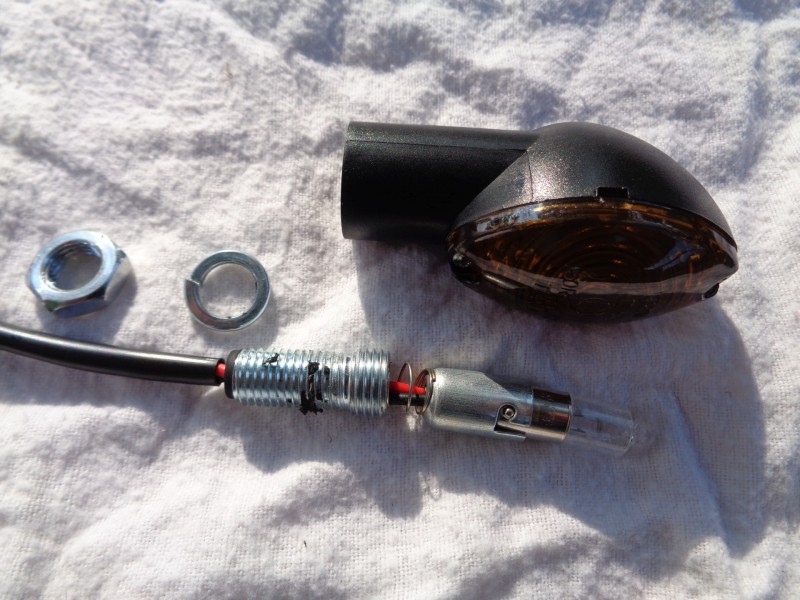

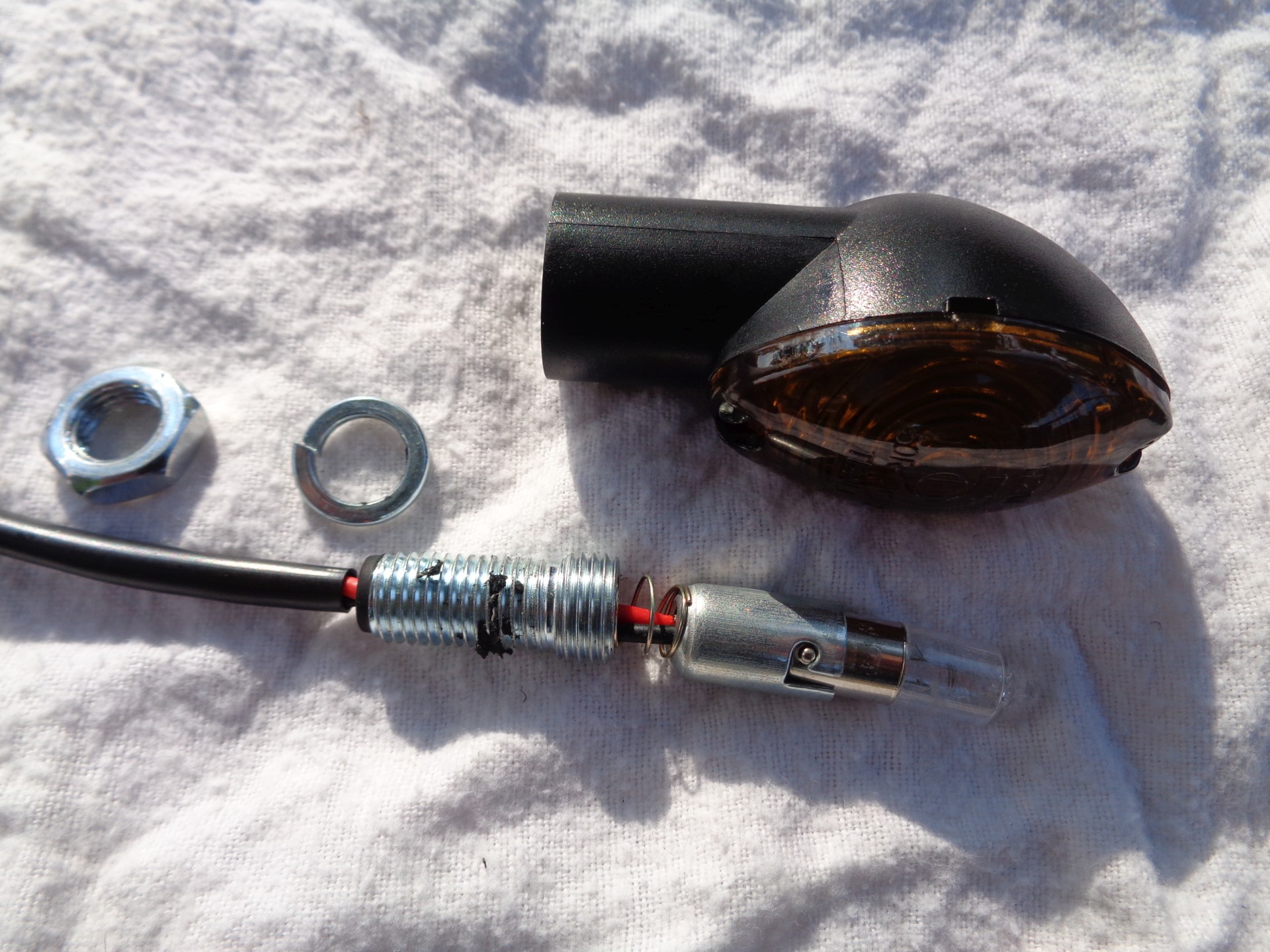

Fehlerursache gefunden und Problem beseitigt - war aber nicht ganz trivial ...
Der Fehler war schnell lokalisiert, es waren doch die Blinker! Im ausgebauten Zustand am Kabelstrang lose angebracht voll funktionsfähig, montiert aber dann sofort oder nach wenigen Malen blinken tot, durch Bewegung an der Zuleitung in den Blinker reproduzierbar.
Dann kam der Zufall ins Spiel - der Gewindeeinsatz hatte sich gelöst (ich war immer davon ausgegangen dass das Gewinde eingeklebt ist ... hatte mich schon immer gewundert, wie man das Birnchen wechsel soll, denn vorne über die Streuscheibe ist fast unmöglich :roll: ) und der Blinker liess sich plötzlich in seine Bestandteile zerlegen - siehe Bild 1.
Ursache ist der elektrische Kontakt der Lampenfassung über die Feder (vermutlich zur Vibrationsentlastung, die Billigteile haben keine Gummipuffer in der Anschraubung :| ) auf den Gewindeeinsatz (in dem Fall Plus 8O ) und die Verbindung zum kurzen KZH aus Metall, der am Heckrahmen angeschraubt ist (Fahrzeugmasse) -> Blinker funktionieren lose, aber montiert = Kurzschluss. Vorne übrigens kein Problem, da der Lampenhalter in Gummiringen gelagert und somit isoliert ist. Beim Serien-KZH aus Plastik wär das Problem also auch nicht aufgetaucht ... Und auch nicht mit den Kellermännern oder anderen (höherwertigen) Blinkern, bei denen Lampenfassung und Anschraubung isoliert sind, wäre eigentlich davon ausgegangen, daß es standard wäre ...

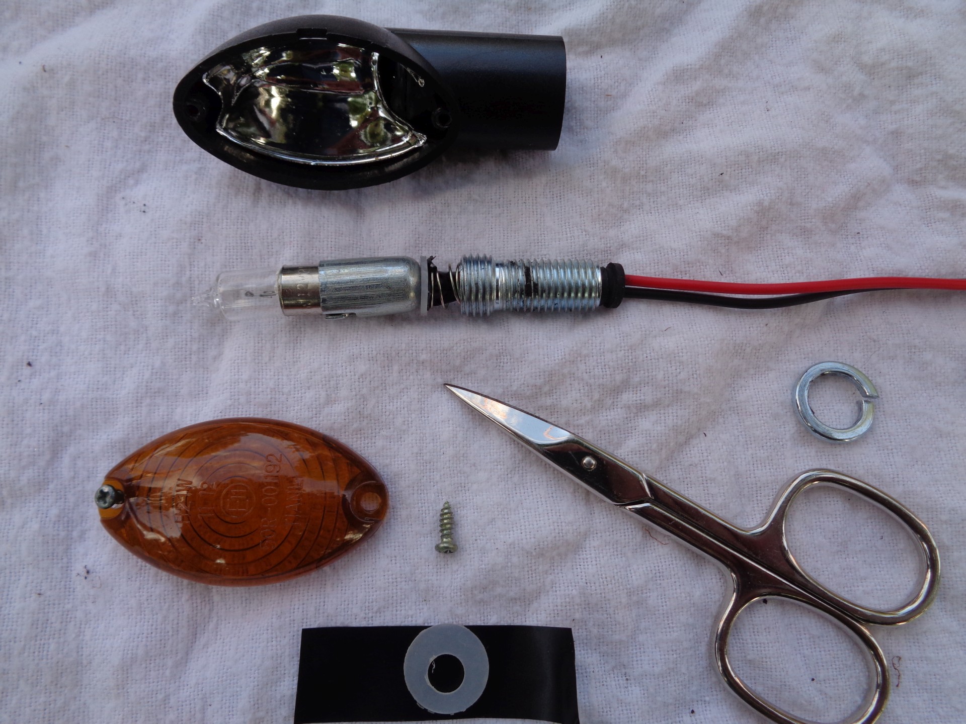

Eine zusätzliche Isolierung musst also her: nach dem vollständigen Zerlegen hab ich eine U-Scheibe aus Plastik, auf ø gebracht mit der Nagelschere und mit Isolierband fixiert, zwischen Lampenfassung und Feder montiert, siehe Bild 2. Angebaut, getestet und gefahren, funktioniert einwandfrei ;) bier
