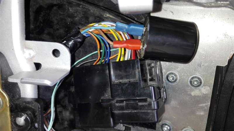

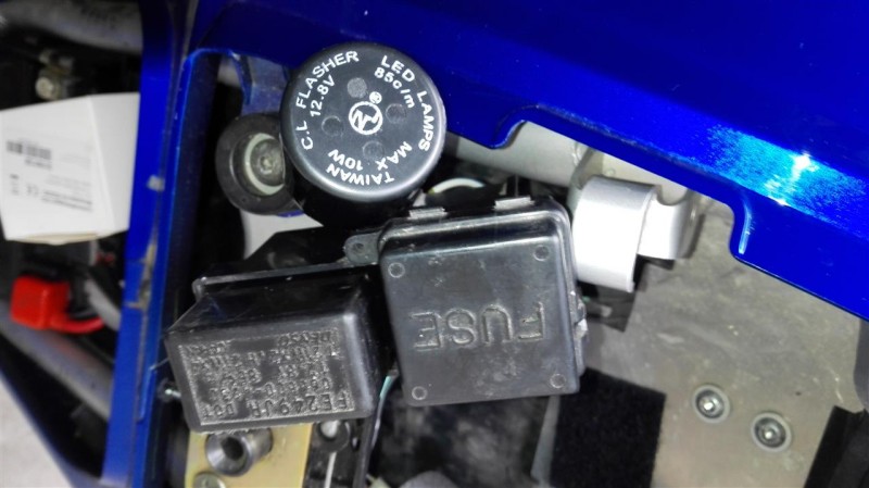

Dabei habe ich dann zu meinem großen Erstaunen festgestellt, das ich 2 Blinkrelais habe???

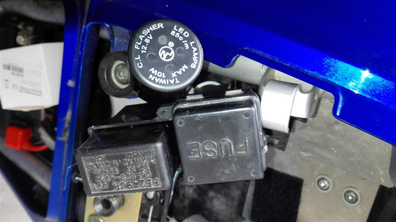

Das Runde Relais (s.Fotos) hat da jemand nachträglich drangetüddelt 8O

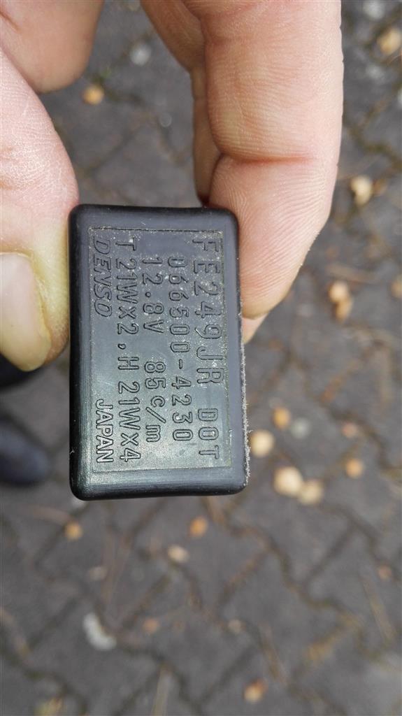

Das eckige originale habe ich dann mal testweise getauscht, aber leider ohne Ergebnis - ist das eigentlich normal, dass wenn ich das eckige Relais rausziehe, auch die Benzinpumpe nicht läuft :?: :?:
Hat irgendwer eine Idee, was das Ganze sein kann :?:

Das eckige auf dem Bild ist ein originales Blinkrelais. Nicht Lastunabhängig ... in der Regel gehen die LED-Blinker mit dem originalen Relais zu schnell, weil zu wenig Strom von den Blinkern abgenommen wird. Das wird wohl der Grund sein, warum das andere Zusätzliche Relais verbaut wurde. Der Karton ist für ein lastunabhängiges Relais, das Relais in deiner Hand aber nicht. http://www.ebay.de/itm/lastunabhangiges ... SwstxVFVft

Keine Bange, dass ist sogar mir klar, dass das DENSO das originale Relais ist :wink:

Einer der beiden Vorbesitzer hat das runde Blinkrelais wohl nach dieser Anleitung verbaut http://www.stefan-rosenau.de/Miniblinkerumbau_SV650.htm
Also wurden 2 Kabel (türkis/braun) aus dem eigentlichen Relaissockel gekappt/entfernt und m.d. runden Relais verbunden.
Somit kann das von mir gekaufte LED Relais gar nicht funktionieren, da ja 2 Pins nicht angeschlossen sind :roll:

Wenn du das eckige ausstöpselst kann die Benzinpumpe nicht laufen weil das ein kombirelais ist für die Blinker und die Zündung. Darum hat es der vorbesitzer auch drin lassen müssen.
wenn du das runde Taiwan teil ausbaust musst du alle Kabel wieder zurück bauen (sofern man noch nachvollziehen kann wohin die Kabel müssen). Dann geht alles wieder (wenn das die Ursache für den Fehler war)
