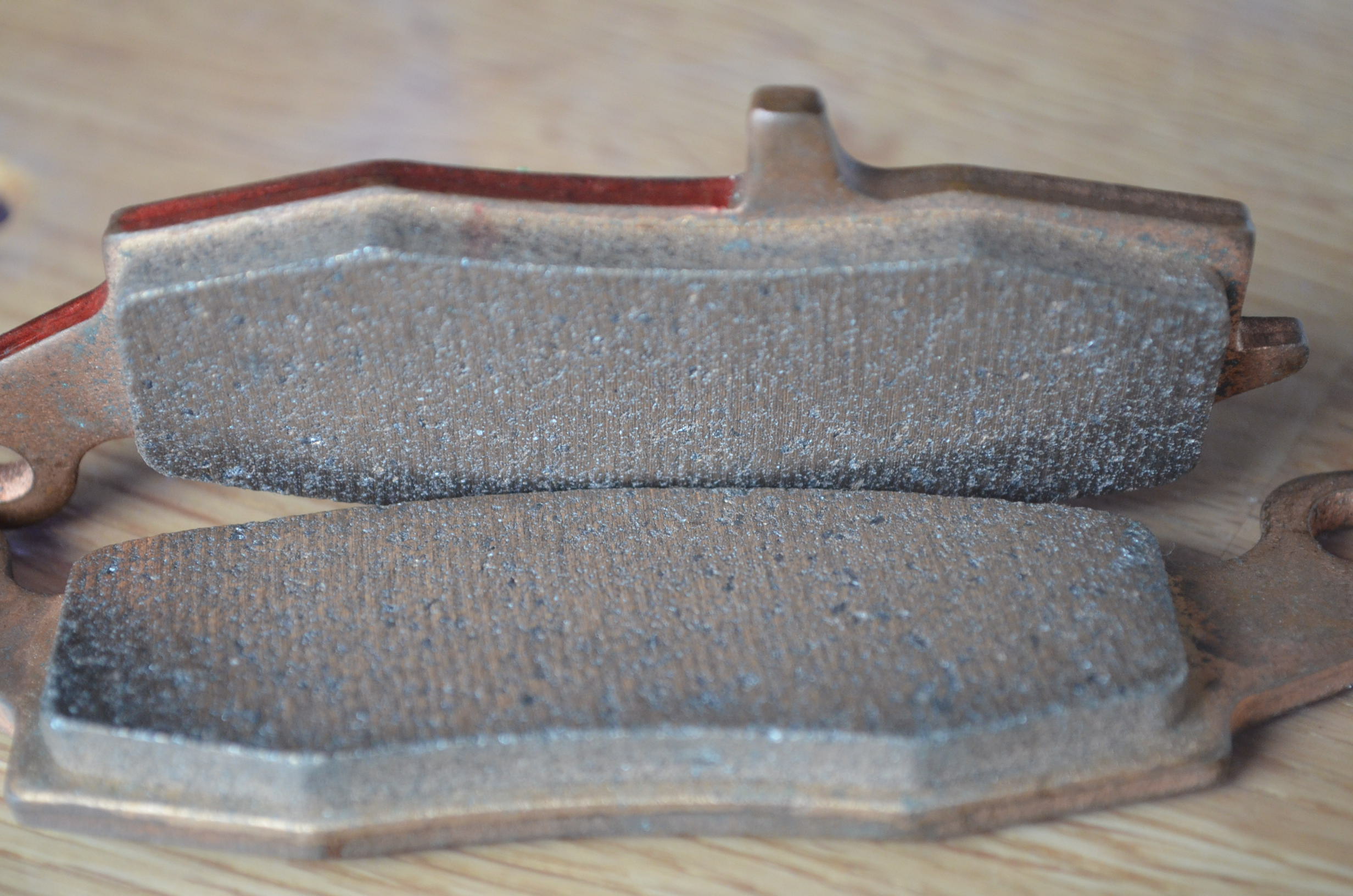

Ich hab schon TÜVer erlebt die haben nahezu neuwertige Bremsbeläge bemängelt. Die hatten die Stärke von Autobremsbelägen im Hinterkopf.hallo_spencer hat geschrieben:Bei welcher Restdicke muss man diese wechseln, sodass auch der Tüv dies nicht beanstandet?
1mm als Verschleißgrenze ist schon ein brauchbares Maß. Ich hatte beim SV Sattel vorne das Problem, dass der Bremssattel schon an der Bremsscheibe geschliffen hat, obwohl der Belag noch bis zum nächsten Vorderreifenwechsel gehalten hätte.
Die EBC HH sehen vorne neu z.B. so aus:
