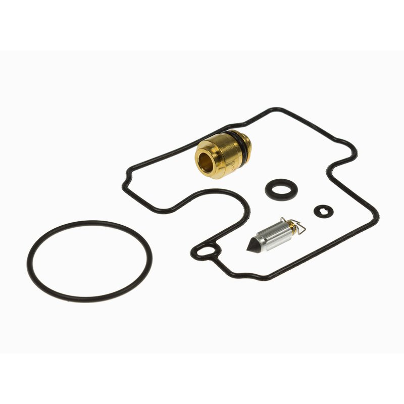

Evtl ist der O-Ring von den Jokezug defekt oder der O-Ring der unter der Messingaufnahme ist, wo das Schwimmerventil hineinragt, ist nicht mehr dicht. Diese Messingaufnahme muss mit dem Oring stramm im Vergaser sitzten. Gesichert wird diese Aufnahme mit einer kleinen Schraube seitlich. Anbei ein Bild
