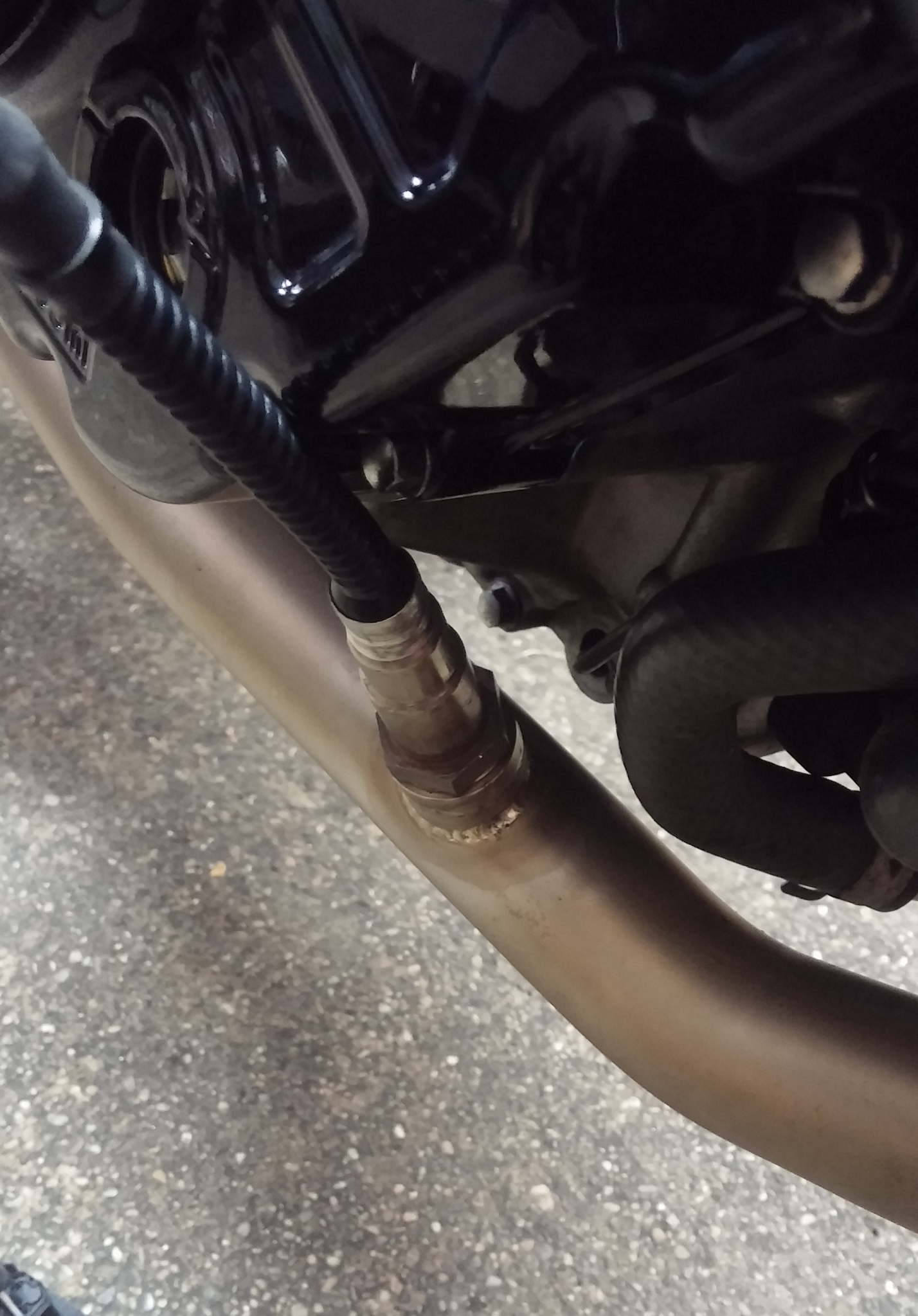

Moin,
ich wage mich mal mit Halbwissen aus der Ecke.
Ich war vor 2 Wochen mit meiner Knubbel zum Vergaserabstimmen auf einem Leistungsprüfstand. Im Leerlauf waren auch bei meiner SV die Abgaswerte jenseits von Gut und Böse unter anderem Lambda extrem zu hoch.
Da hat der Vergaserspezi seinen Lehrling mit einem Putzlappen vor dem Ende des ESD positioniert. Der Lehrling hat den Lappen so gehalten, dass das Abgas noch raus konnte, aber die Öffnung verkleinert wurde. Und siehe da die Werte kamen in einen brauchbaren Bereich ohne das an der Abstimmung was geändert wurde. Er hat das damit erklärt, daß einige ESD dazu neigen im Standgas, also wenn nicht viel Abgas durchgeblasen und eigentlich nicht der gesamte Öffnungsquerschnitt benötigt wird, Umgebungsluft/Falschluft rückwärts einzusaugen. Diese Umgebungluft verdünnt das Abgas im ESD und verfälscht die Messwerte, also gemesenes CO wird kleiner und Lambda größer. Die Lappenmethode ist natürlich keine exakte, aber reicht seinen Aussagen nach Näherungsweise. Unter Last geht dann soviel Abgas durch den ESD, dass für Falschluft kein Platz mehr ist, die Messung stimmt dann.
Die Begründung hörte sich für mich schlüssig an, insbesondere da ich den Effekt ja mit eigenen Augen sehen konnte. Ich gehe mal davon aus, dass beim TÜV ohne Lappen gemessen wird. Ob die Abgasabsaugung in der Prüfhalle die Fremdeinspülung unterbinden kann, vermag ich nicht einzuschätzen.

Re: Co Wert sehr niedrig
Wenn eine Druckwelle an einem offenen Rohrende ankommt, wird sie negativ reflektiert. Daher der von Dir beschriebene Effekt.
Eine Lambdasonde steckt man auch nicht hinten in das Endrohr, man setzt sich eine entsprechende Muffe.
Danke für die Erklärung, vorher wusste ich nur dass es passiert. Dank Deiner Aussage habe ich verstanden warum es passiert. Ja, der Physikunterricht ist schon Jahrzehnte her.Knubbler hat geschrieben:Wenn eine Druckwelle an einem offenen Rohrende ankommt, wird sie negativ reflektiert. Daher der von Dir beschriebene Effekt.
Ich wollte wegen einer Vergaserabstimmung aber nicht an meiner Krümmeranlage rumschweißen lassen. Danach brauch ich die Muffe ja nicht mehr.Knubbler hat geschrieben:Eine Lambdasonde steckt man auch nicht hinten in das Endrohr, man setzt sich eine entsprechende Muffe.
Also bleibt doch nur die Sonde für die Messung ins Endrohr zu stecken. Als ich von Lambawerten geschrieben habe, bezog sich das auf die Messung/ Anzeige des Leistungsprüfstandes
Ich vermute taubee hat mit einer 2002er auch ne Knubbel und wollte auch nicht für ne TÜV-Prüfung ne Muffe für eine Lamdasonde anschweissen lassen.
Also die Muffe habe ich mir natürlich nicht für den TÜV eingesetzt, sondern für Abstimmfahrten und Prüfstandsläufe. Hätte ich sonst natürlich auch nicht gemacht.
Also zu Fett hat jetzt nicht direkt was mit dem Auspuff Patschen zu tun. Zu fett heißt es ist mehr Kraftstoff als Luft vorhanden, es ist also nach der Verbrennung kein Katalysator mehr für eine weitere Verbrennung im Krümmer vorhanden. Sprich Kraftstoff alleine (zB im Weltraum) brennt nicht, er braucht dazu Luft. Für eine vollständige Verbrennung sind es 14,7kg Luft auf 1kg Benzin, auch Lambda 1 genannt. Drunter ist fett, drüber mager.
Versuch doch einfach mal die Gemischschraube nach dem Handbuch auf Serie zu stellen. Der Leerlauf beeinflusst Deine Prüfstands Abstimmung im Volllastbereich nicht. Hast Du ein Diagramm von dem Lauf? Würde mich/uns interessieren.
