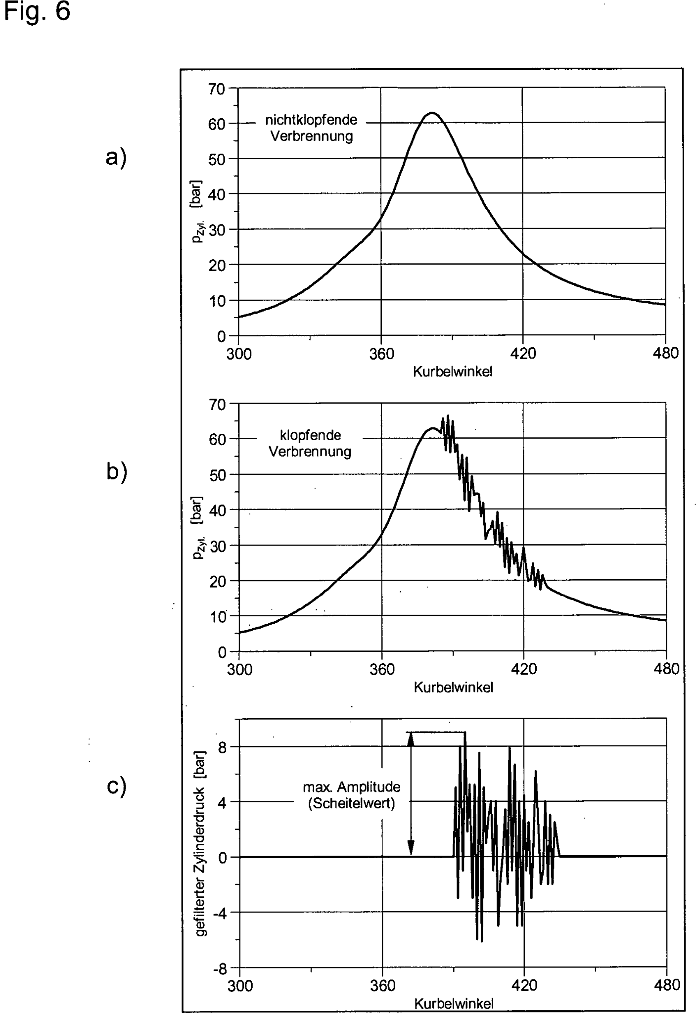

Klopfen ist eine vorzeitige Entzündung des Gemisches, dadurch liegt der Druck Peak nicht knapp hinter dem OT sondern darin oder sogar davor. Das ist wie wenn man eine Bombe in einer dichten Kiste zünden möchte. Gibt furchtbare mechanische Geräusche mit hoher Intensität (Das sollte einen hohen Auschlag geben). Für Pleuel- und Hauptlager, Kolben und Kopf ist das wie wenn man mit dem Vorschlaghammer darauf einschlägt. Wenn es richtig schief läuft, dann sprengt es den Motor in weniger als einer Sekunde (Was auch der Grund ist weshalb ich es erstmal nicht ausprobieren möchte).
In dieser Patentschrift ist gut zu erkennen was ich meine: https://data.epo.org/publication-server ... ument.html
Ein klopffreier Betrieb bewegt sich unter -45dB, eine klopfende Verbrennung geht hoch bis -30dB

lies mal genau den Punkt 0007 der Patentschrift. Da ist im Prinzip genau das beschrieben, was ich schon sagte. Und die Patentschrift zielt ja auf die Vermeidung solcher Fehler hin. Genau akustische Sensoren übertragen eben alles was kommt. Das an der Lautstärke festzumachen ist, glaube ich, ein kapitaler Fehler. Davon abgesehen müsste jeder Zylinder einzeln betrachtet werden. Das braucht also schon zwei Sensoren, die auch noch voneinander entkoppelt sein müssten.

Hab mal etwas drüber nachgedacht. Optimal wäre natürlich eine Zylinder selektive Auswertung, die auch nur nach dem Zündimpuls detektiert. In der Praxis wird es aber wohl etwas pragmatischer gelöst. Da haben 6 Zylinder Bänke gerade mal zwei Sensoren dran und die laufen dauerhaft. Ich habe mal von BMW eine Beschreibung gelesen wie die mit der Klopfregelung verfahren, sobald ein Klopfen erkannt wird (wie wurde leider nicht thematisiert), werden alle Zylinder im Zzp. zurück gefahren, einen Moment dort betrieben und dann Stück für Stück wieder auf "Früh" gestellt um zu sehen ob das Klingeln nicht wieder auftritt. Ab dann läuft es wieder normal weiter.
Nochmal zu dem wie erkennen. Ich hab mal die zwei Diagramme aus dem Patent farbig übereinander gelegt, alleine optisch ist die klopfende Verbrennung schon zu erkennen. Wenn man sich mal vor Augen führt was Schalldruck eigentlich ist und dass der Mensch ihn nicht linear aufnimmt, dann kommt man auf eine messbare Einheit, Kraft pro Fläche, in diesem Fall N/m². Um die Intensität um 15dB zu erhöhen, muss sich der Schalldruck um das 40(!)fache erhöhen. Das ist eine ganze Menge Holz und zeigt erst wie brutal so eine klopfende Verbrennung ans Werk geht.
Ich denke also schon, dass die Intensität der Haupt Indikator bei der Erkennung ist, evtl. noch durch einen Hochpass Filter auf den richtigen Bereich begrenzt. Würde man dazu noch eine passende Z-Diode verwenden, dann würde man doch nur den Ausschlag sehen, oder seh ich das falsch?

Also ein Z-Diode ist mal so die simpelste Triggerreferenz, die man machen kann. Die Justierung dürfte wohl recht schwierig werden. Das macht man definitv anders.
Zur Messung.
Wie kommst Du vom menschlichen Gehör auf den Zusammenhang, dass der Schalldruck messbar ist? :mrgreen:
Zunächst mal muss man unterscheiden, dass es Schalldruck gibt und Schalldruckpegel.
Der Schalldruck ist der Wechseldruck, der auf die Fläche wirkenden Kraft. Wechseldruck deshalb, weil Schallwellen Wechselwellen sind, die dem Luftdruck überlagert (moduliert) sind. Schalldruck wird mit Pascal angegeben.
Der Schalldruckpegel ist ein logarithmisches Maß zur Beschreibung eines Schallereignisses. Dieser Pegel wird in Dezibel angegeben.
In beiden Pegelformen muss noch der Messabstand berücksichtig werden, da der Effektivwert des Pegels sich umgekehrt proportional zur Entfernung verhält. (siehe 1/r- Gesetz oder auch Abstandsgesetz)
Die Betrachtung der beiden Kurven sagt im Prinzip schon aus, wo es langgeht. Aber so einfach ist der Fisch halt nicht zu fangen. Das würde nur funktionieren, wenn die mittlere Lautstärke immer gleich ist, Das ist aber bei Motoren nicht der Fall. Wenn Du die dB Werte heranziehen willst, dann musst Du halt viele solcher Kurven erzeugen, die in unterschiedlichsten Lastverhalten und Drehzahlen des Motors gemacht werden. Jeweils dafür müssen die zugehörigen Parameter in die Berechnung später einbezogen werden. Also beispielsweise Stellung der Drosselklappen, Drehzahl, mittlere Lautstärke, Spitzenlautstärke, evtl. Abgaswerte usw.. Letztlich muss die Steuerung aus dem Lautstärkematsch ermitteln, ob es Klingeln ist. Und das soll ja auch noch fehlerfrei geschehen. Bei Falscherkennung fehlt letztlich Motorleistung.
Da der klopfende Betrieb in der Kurve bei rund 45 dB beginnt und (10dB entsprechen einer Verdopplung der gehörten Lautstärke) und die Frequenz in einem Bereich von rund 20 - 25 kHz liegt, was imho ziemlich hoch ist, bräuchtest Du eine steiles Bandpass-Filter für diesen Bereich. Dem müsste ein Trigger folgen, dessen Triggerpunkt oberhalb der normalen Lautstärke liegt. Da dieser Triggerpunkt aber abhängig ist von der sich verändernden Grundlautstärke des Motors, ist hier eine Z-Diode unbrauchbar. Dieser Triggerpunkt muss ständig nachjustiert werden, automatisch versteht sich. Und ob der Frequenzbereich immer der Richtige ist, müsste auch noch festgestellt werden.
Erkennt der Trigger dann klingeln, so wird dann z.B. der Zzp. verlegt.

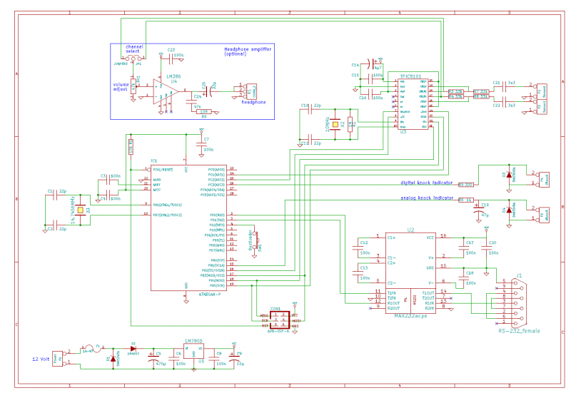

Bin auf jemand gestoßen der einen ATmega8 dafür verwendet hat, hier der Schaltplan. Was haltet ihr davon?

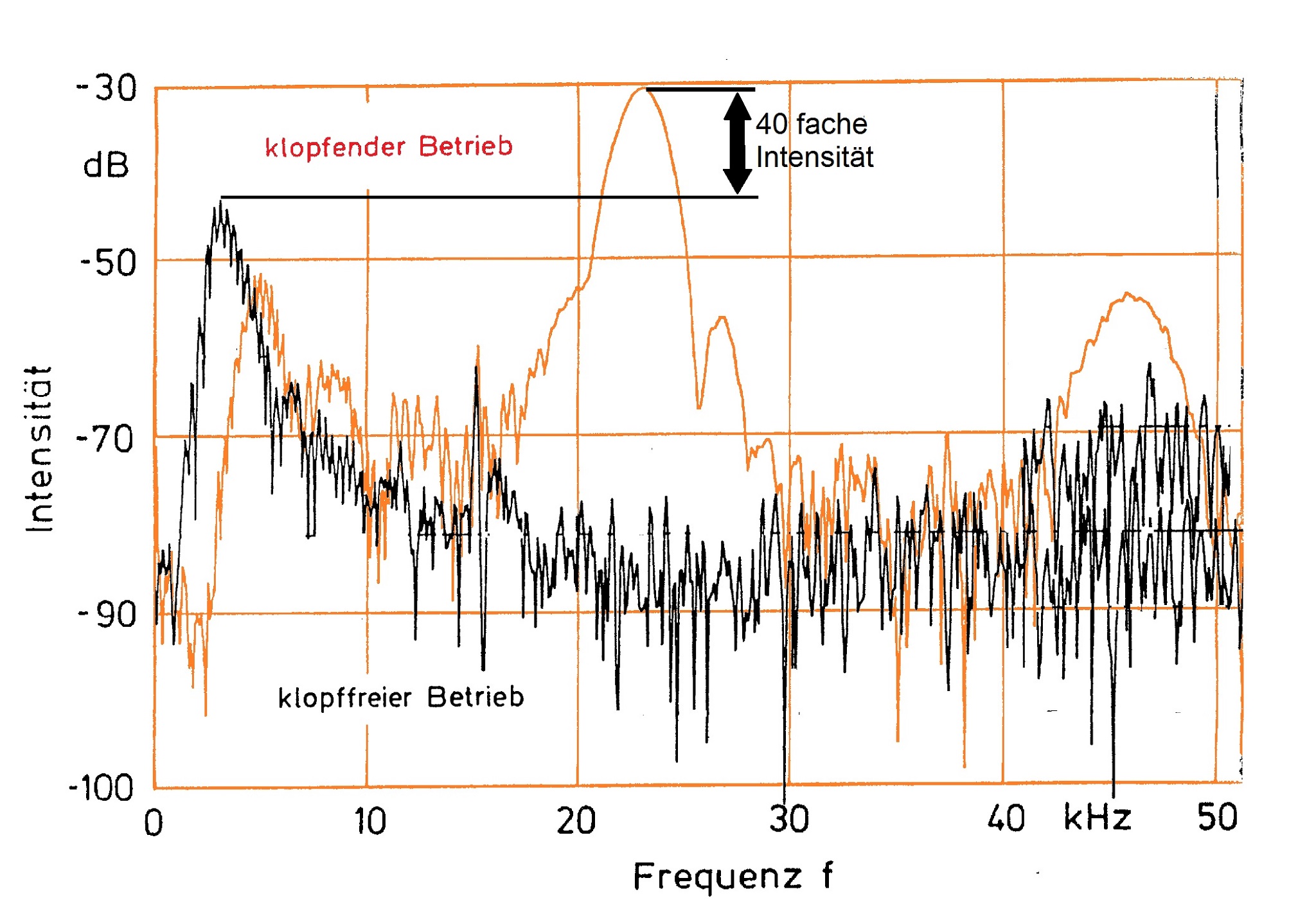

@Wolf: Das freut mich jemand zu finden der sich mit dem Thema bereits (erfolgreich?) auseinandergesetzt hat :D Der Tipp mit dem Zündsignal als Trigger ist super, da hatte ich garnicht dran gedacht. Leider hab ich den Prüfstandsmotor auf dem Tisch wieder abgebaut, sonst würde ich das sofort testen. Ist aber nur ein Seriennaher Motor gewesen, den bringt man nicht so leicht zum Klopfen, höchstens mit altem Ami Sprit :mrgreen:
Das hört sich interessant an, auf Seite 16 ist genau das beschrieben was ich meinte, da wird mit Intensität über alle Frequenzbereich hinweg gefiltert und die hohe Intensität ist dann das verwertbare Signal.
