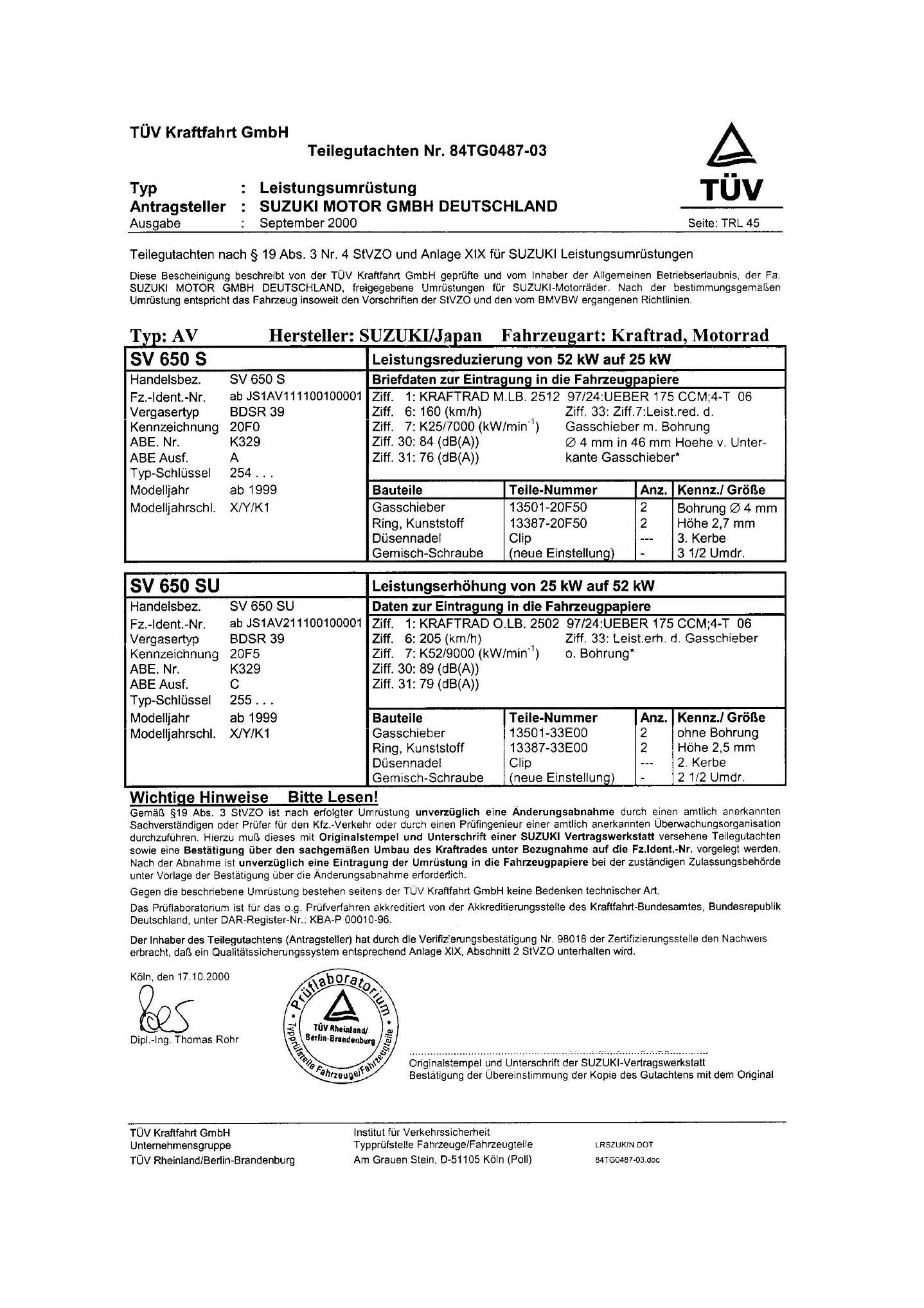

Eine Frage bezüglich Stand/Fahrgeräusch
Standard hat die SV650 bis 2002 Standgeräusch 87 und Fahrgeräusch 80
Wenn man eine Drossel einbaut die mit den Löchern in den Gasschiebern (34PS) wird der Wert geändert auf Standgeräusch 84 und Fahrgeräusch 76
Wenn man diese Drossel wieder entfernt, steht im Gutachten der Drossel, dass dann die Werte Standgeräusch 89 und Fahrgeräusch 79 Eingetragen werden sollen.
Warum ist das so. Normalerweise müssten doch die Standardwerte wieder rein, so würde ich annehmen.
Jedoch diese 2db können ein mit Zubehörauspuff, welcher eh schon grenzwertig ist, einiges an Ärger ersparen.

Durch die Drosselung verändert sich die Nenndrehzahl. Da das Standgeräusch immer bei halber Nenndrehzahl gemessen wird, ist klar dass sich das dann (auf dem Papier) durch die Entdrosselung erhöht. Warum sich das Fahrgeräusch erhöht, weis ich nicht, dazu müsste ich die genauen Testbedingungen kennen, um das zu erklären.

Wenn man auf das Gutachten schaut, fällt folgendes auf, bei der Entdrosselung werden über das Gutachten die europäischen Zulassungsvorschriften übernommen, erkennbar am Eintrag -97/24 über175ccm-. Das gilt nun auch für Fahrzeuge, die vorher diesen Eintrag nicht hatten (also nicht europ. Zulassung ) und damit können sich dann auch Prüfergebnisse, wie z.B. die Lärmemissionen, ändern. Das kann prüftechnisch unterschiedliche Ursachen haben (z.B. andere Gemischeinstellung, Messtoleranzen, Umgebungsbedingungen, Prüfaufbau usw.). Auf die Art wird aus einer alten nationalen Zulassung nun auch erkennbar eine europäische Zulassung. Und dies hat einige Vorteile.

Laut dem Gutachten bekommt wohl nur die SV ab Fahrgestellnr: js1av2111... die Werte geändert. Meine hat jedoch js1av1111....
Komisch ist nur, dass laut dem Gutachten nur Maschinen mit js1av1111 gedrosselt und die mit js1av2111 nur entdrosselt werden können.
Was ist wenn man js1av1111 entdrosselt will?
Das geht wohl mit dem Gutachten nicht?

Könnte es sein, dass die beiden verschiedenen Fahrgestellnummern daher kommen, dass die SV offiziell in 2 Leistungsvarianten angeboten wurde? Wenn js1av2111 die 34PS-Versionen waren und js1av1111 die 71PS-Versionen wäre das Ganze logisch. Bei meiner steht als Fahrgestellnummer auch ...AV2111... und es war eine, die ab Werk gedrosselt war und später aufgemacht wurde.

Ja laut Schlüsselnr 255 ist es eine gedrosselte ab werk.
Nur was ist wenn man eine 254 also eine später gedrosselt wieder entdrosselt werden soll. Für den Fall gilt dann ja das Gutachten gar nicht.
