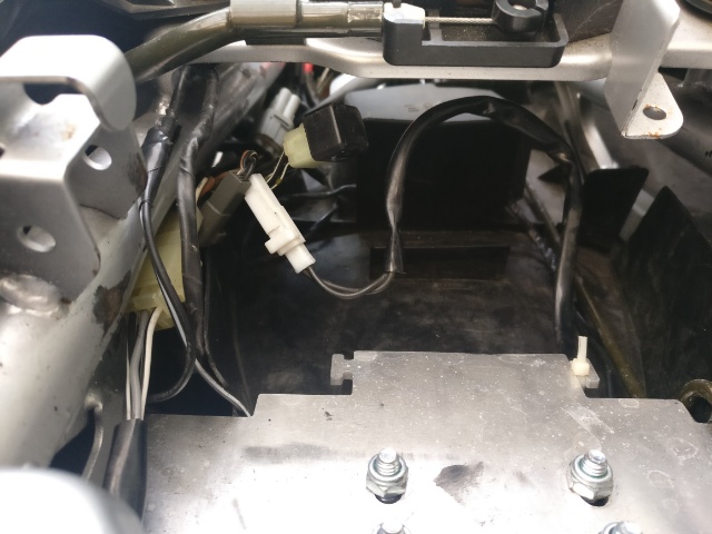

So habe nun 3 freie Stecker gefunden. Ich weiß aber nicht wofür diese sind. Vieleicht kann. Mir ja jemand sagen wofür diese sind.
Vielleicht kann ich von diesen Kabel die 12v abgreifen für das plasma Tacho.

Hallo. Es hat sich erledigt. Habe den Strom von pin 1 und 16 abgegriffen.
Aber wovon sind die leeren stecker in n den Bildern die ich geposted habe?

Re: Plasma Tacho von kapitain
Das sind keine "leeren" Stecker sondern Massebrücken.
