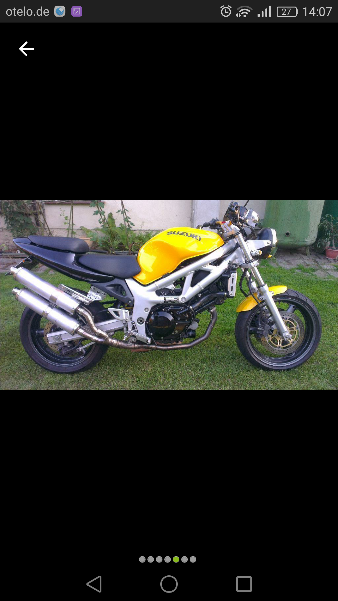

Hi - an meiner SV650 (Bj. '00) ist vom Vorbesitzer eine Shark Track 1000 mit Doppelrohr montiert worden. Da die originalen Fußrasten für den Sozius nicht gepasst haben, sind andere verbaut, die keine E-Nummer tragen. Und die will mir der TÜV nicht abnehmen, obwohl sie stabil und passgenau daherkommen. Ich habe keine Ahnung, was ich jetzt machen soll - liefert Shark auch passende Fußrasten oder meint ihr, der Vorbesitzer hat selbst gebastelt?

Das sieht mir schon eher nach selbstgmacht aus.
Fahrst du denn oft mit Sozius/Sozia?
Wenn nicht, nimm die Rasten ab und mach für den TÜV einen Einsitzer draus.
Das sollte doch funzen oder irre ich mich?
Für einen reinen Auspuffhalter brauchst du meines Wissens nach (hier im Forum angelesen) keine ABE.

Wobei hier noch zu klären wäre, ob Fussrasten-/Fußrastenlagen überhaupt eine ABE/Gutachten haben müssen. :) up Weder in den europäischen Zulassungvorschriften noch in der Baugruppenbeschreibungen für das Zulassungsverfahren ist da was zu finden. Einzig ďer Para. 61 (StVZO) fordert Fussrasten für jeden Sitzplatz, ohne spezielle Anforderungen. Auf Basis des Para. 30 (StVZO) lassen sich aus Sicherheitsgründen noch abklappbare Fussrasten rein interpretieren. Aber sonst..........wäre da mit dem Sachverständigen mal meinerseits eine intensive Diskussion angesagt, mit welchem Recht das eigentlich gefordert wird. :mrgreen:

Die Fußrasten benötigen keine ABE für den Sozius. Ich habe die Anlage auch mal gefahren.
Such dir nen anderen Prüfer!

Du musst überhaupt nichts erklären! Er soll dir doch die Vorschrift zeigen die eine ABE für die Soziusrasten fordert!

Die Frage kannst du dir auch selber bei anderen Bauteilen beantworten, wie z.B. Sturzbügel/-pads, Topcaseträgern oder Kennzeichenträgern. Gegen Vorschriften darf aber generell beim Anbau nicht verstoßen werden. :D Nach außen stehende Bauteile (z.B. die vorher genannten Fußrasten) müssen abgerundete Kanten mit einem Rundungsradius von 2mm aufweisen (Richtlinie 97/24/EG Kap.3). Das rechtfertigt für Fußrasten/-anlagen aber noch keine ABE oder ein Teilegutachten, welche auf Basis der v.g. Richtlinien und des VdTÜV-Merkblattes 758 erstellt wurden. Es gibt schlichtweg für viele Baugruppen kein zulassungsrelevantes Anforderungsprofil.
