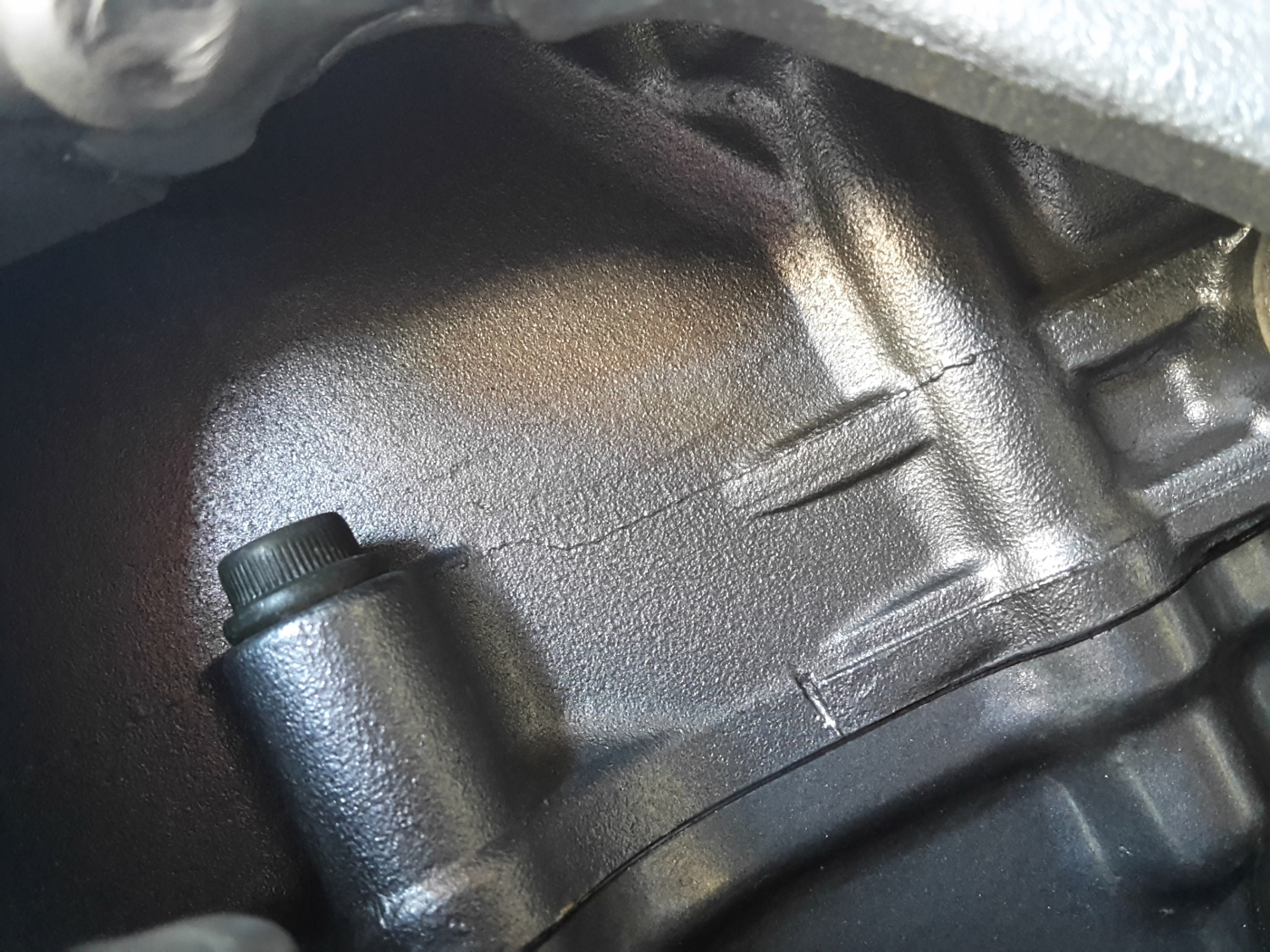

in beiden Zylinderköpfen meiner SV habe ich jeweils an der selben Stelle einen Riss entdeckt. Anbei Foto. Ist das zu reparieren?
Hat jemand ähnliche Erfahrung gemacht?

Mach dir keine Sorgen, das ist kein Riss.
Das ist vom Guss, da war die Kante, bei der die Formen aneinander lagen.

ich denke das das kein Riss ist, sondern eine "unsaubere" Stelle im Guss, also komplette Entwarnung.
https://www.picclickimg.com/d/w1600/pic ... erhead.jpg
Aus dem x-beliebigen Bild aus Google kann man das auch erkennen, und da es bei Dir vorne und Hinten so ist (Köpfe sind im Guss gleich) ist es im Gussmodell....
