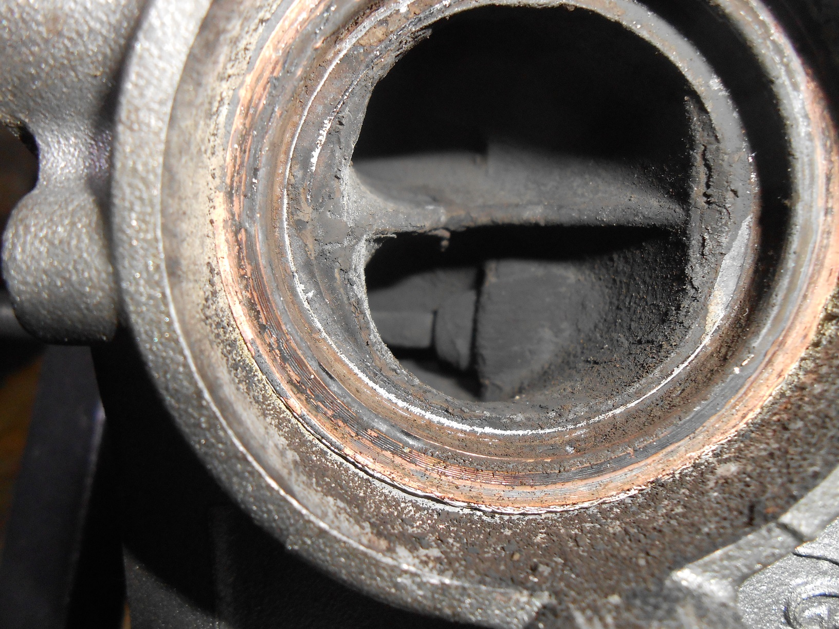

Re: Einlassventile verrußt/ Ventilspiel Werte?
Beitrag von Polierteufel » 07.11.2017 15:01
mit der normalen Kamera hab ich keine Bild von den Einlassventilen zustande bekommen.
Das Bild was ich jetzt hochgeladen habe, ist vom Display von der Endoskop-Kamera abfotografiert. :roll:
Aus dem Bauch raus sind wir mit der SV in der Zeit ca. 1200 km gefahren wobei wir wenn es hoch kommt 400 ml bis 500 ml Öl nach geben mussten.
Nur zum Verständnis, die Dichtungen (Gummiflachdichtung unter der Schraube und die Papierdichtung, denn diese war gerissen) waren undicht am hinteren Steuerkettenspanners.
Wenn man mit laufenden Motor stand, wurde das rausgedrückte Öl im Bereich wo die zwei Krümmer zusammen geführt werden verbrand. Das restliche Öl tropfte über die Schwinge auf die Kette
und über den anderen Schwingenarm in Richtung Mutternatur. Wenn man nach einer Tour die SV in die Garage gestellt hatte, musste man Lappen im Bereich Schwinge und Hinterrad auf den Boden legen damit dieser nicht völlig verölt ist. Vor antritt einer Tour musste erstmal die Unterseite der Schwinge vom Öl befreit werden. Aus dem Bauch raus lagen am nächsten Morgen nach einer Tour, so um ein Schnapsgläser voll (das hing davon ab ob sie auf dem Seitenständer oder gerade aufgebockt abgestellt wurde) unter dem Motorrad verteilt. Was während einer Tour über die Krümmer verdampft und weggeschleudert wurde, kann ich nur Vermutungen von mir geben. Ich behaupte mal, dass es nicht weniger gewesen sein kann, als das was man am nächsten Tag auf dem Garagenboden vorgefunden hat. Meine Frau ist so ca. 7x mit der SV gefahren so ca. 180km = In Summe müssten wir da so ca.1260 km gefahren sein. Wenn ein Schnapsglas 20 ml Fassungsvermögen vorweist, müssten über die Undichtigkeiten an den Dichtungen um so ca. 300 ml bis >300ml entwichen sein. Theoretisch gesehen würde der Ölverbrauch (durch Verbrennung im Brennraum) nicht übermäßig sein. Wir werden sehen wie weit hier wiedereinmal die Theorie von der Praxis abweicht. ;)
Viele Grüße
Knubbler
Beiträge: 3049
Registriert: 09.11.2013 21:07
Beitrag von Knubbler » 07.11.2017 15:56
Keine Sorge, da ist alles ok. Motor abdichten, einbauen und fahren.
Hab gerade mal ins Regal gegriffen und gleich der erste Zylinderkopf hat schon einiges an Ablagerungen dran. Hatte aber auch schon wesentlich schlimmere da, an denen musste ich dann mit der Spachtel ran.
Polierteufel
Beiträge: 21
Registriert: 05.11.2017 17:26
Beitrag von Polierteufel » 07.11.2017 16:12
Hallo @ Knubbler,
super Bild! :)
So sieht das auch bei unserer SV aus vielleicht "etwas" schlimmer. Die Einlassventile des vorderen Zylinders weisen so gut wie keine Rückstände auf.
Ich hab jetzt mal zwischen Tür und Angel das Ventilspiel des hinteren Zylinders überprüft. Ich würde schon sagen, dass es der Vorbesitzer auf Nummer sicher gehen wollte, da die Werte von Einlass 0,20 und Auslass bei 0,30 100% vorliegen. Ich meine mich daran zu erinnern, dass vor ein paar Jahren Heinz (der Vorbesitzer mit einem Freund) an der SV die Ventile eingestellt hatte und danach auch nicht mehr viel bewegt wurde, da er sich ein drittes Motorrad zugelegt hatte.
Danke für die Antworten!!! :)
LG

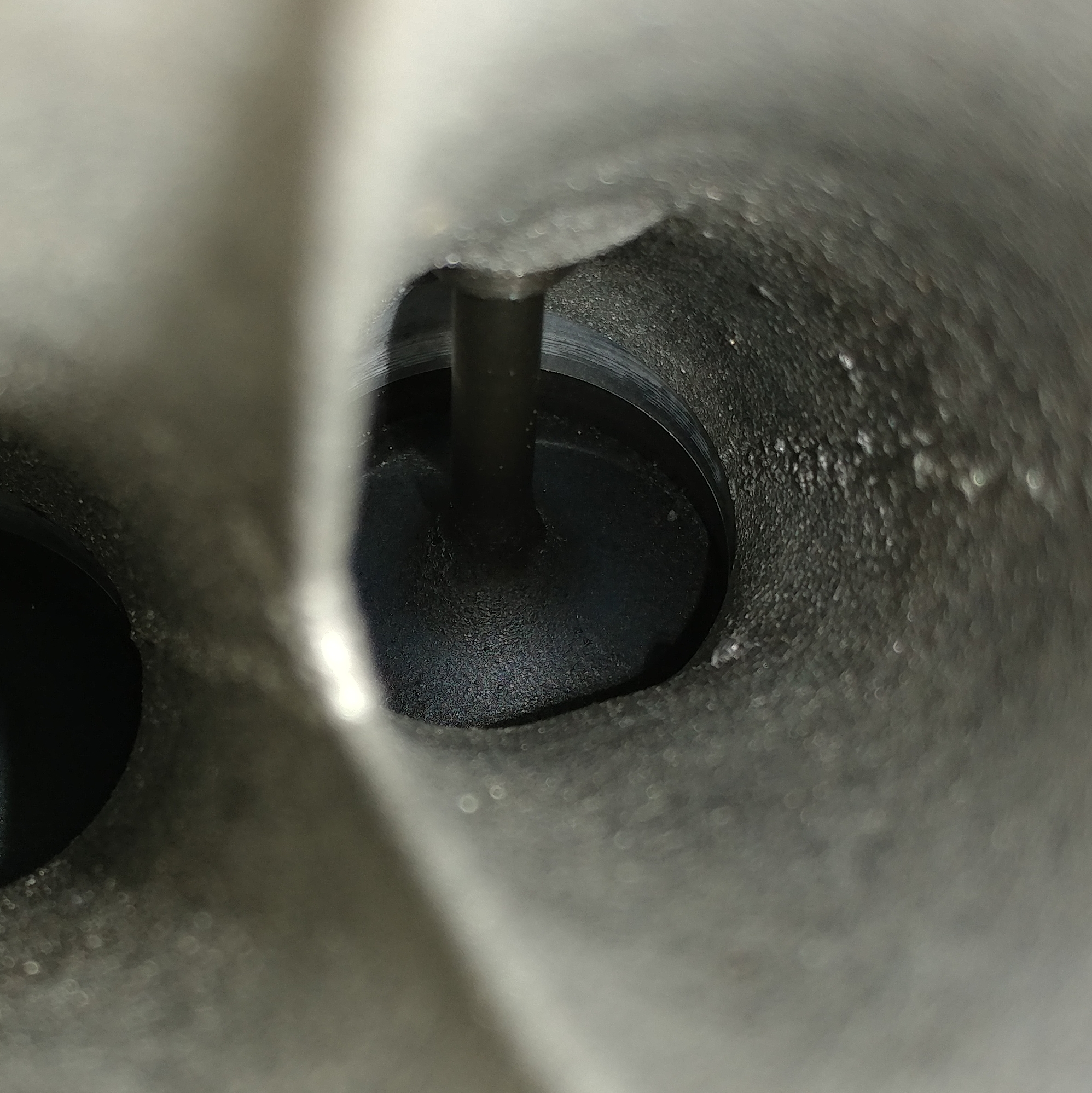

Beitrag von guzzistoni » 08.11.2017 12:13
So sieht der Auslass nach 100tsd KM aus, bei Ölverbrauch 1ltr/1000Km der Motor lieft noch einwandfrei.
(nur mal so zum Vergleich)
