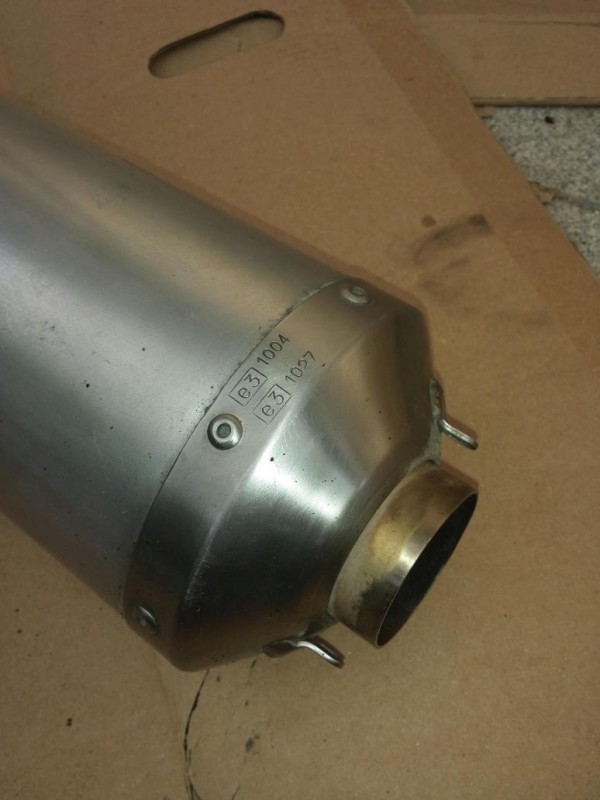

Salve,
hab mit meiner SV diesen Remus mitbekommen.
Leider sind keine Papiere dabei, der TÜV war somit dagegen und ich hab deshalb nen original-Auspuff drangeschraubt.
Hat jemand ne Idee, wo dieser Topf dran gehört?
Gebe das Ding auch ab, incl. der Rohre...
Gruss
Germar

Ich würde bei Remus nachfragen anhand der e- Nummern ob dieser für die SV650 freigegeben ist.

habe gerade - recht flott - rückmeldung von REMUS bekommen:
Leider muss ich Ihnen mitteilen, dass dies nicht unser Schalldämpfer ist, denn wir haben nur e4, e1 oder e13.
*grmbl* :nawarte:

Etwas googeln führt manchmal zum Erfolg:
Ausführung :Typ SH
Nummer : e3 1004
Verwendung :
Fabrikat : Triumph
Modell : Speed triple, Daytona
Hersteller : Dynastyplast/Soncino (CR) Italy
noch was:
Hab mir vor nen paar Tagen nen neuen Hurric ESD bei ebay gekauft
Eigenschaften sind:
- e-nummer ( [e3] 1004, [e3] 1027)
Hat sich dann rausgestellt dass der wohl für eine Daytona 955i ist.

Ich komme überhaupt nicht auf einen SH Typ. Hab das nur, wie die anderen Daten auch, kopiert.
SHARK HURRIC FALCON exhaust - scarico racing custom - scarichi e ...
www.mpexhaust.it/
MP Dynasty Exhaust. Shark Hurric Falcon Exhaust. Progettazione e sviluppo impianti di scarico da competizione racing e stradali. Produzione in acciaio ...

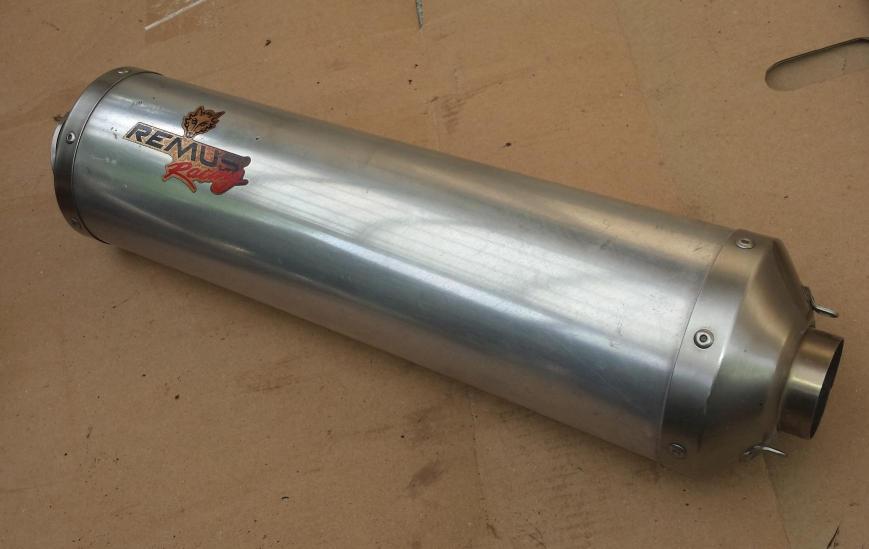

...da hat wohl ein Schlingel den Remus Aufkleber einfach da drauf gepappt...

Nicht überall wo REMUS draufsteht ist auch REMUS drin :wink: .
