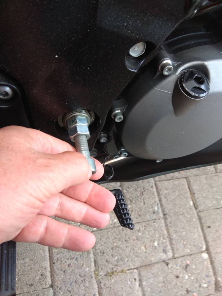

Versuch es mal mit gekonterten 2 M10 muttern auf einer Schraube, das sollte funktionieren.

Beitrag von guzzistoni » 17.07.2018 19:44
M12 muss es sein, also 19mm!

@guzzistoni Ich hab mal deinem Foto vertraut und mir eine 19er Inbusnuß besorgt.
Sollte dann ja wohl passen. Ist blöd wenn man nicht selber schnell nachschauen kann.

Beitrag von guzzistoni » 18.07.2018 11:08
19'' ist richtig

Beitrag von kohoki666 » 19.07.2018 10:16
Zur Bestätigung:
guzzistoni hat absolut recht, es ist ein 19er Inbus
Der Spass hat dann auch gleich mal 3 Stunden gedauert bis die Achse draußen war.
Ich dachte ich dreh durch. Nach einem halben Liter Kriechölspray hat sich endlich das verkrustete Uraltfett gelöst und die Achse war draußen.
Anscheinend zum ersten mal. Nadellager scheinen in Ordnung zu sein. Wenigstens was.
Falls das sont noch wer vorhat. Burschen, richtet euch auf eine lange Nacht ein :-)
