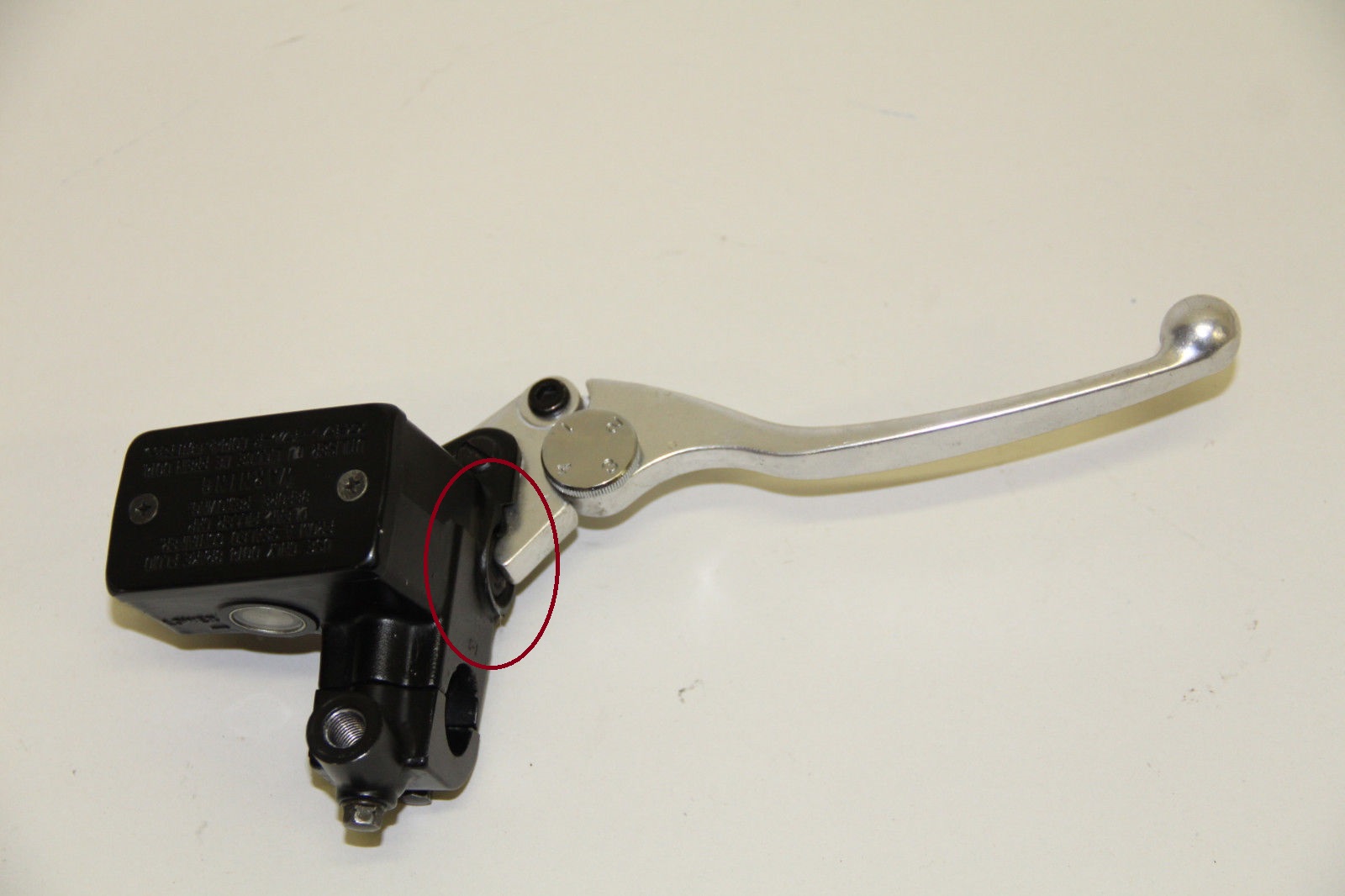

Ich habe leider vermutlich ein Problem mit meiner Bremspumpe fürs Vorderrad.
Sie scheint sich über die Fahrt zu verändern.
Nach der vorletzen Fahrt hatte ich das Gefühl, dass sich die Bremse irgendwie verändert hat. Ein kurzer Blick zeigte, dass sich der Hebel nach dem loslassen der Bremse noch weiter zurück drücken lässt, und dadurch ein Abstand zu dem "Zylinder" der aus der Bremspumpe drückt entsteht, sie öffnet also scheinabr nicht mehr komplett. Also vorderrad aufgebockt und bisschen getestet -> freigängig ist es aber nach dem Bremsen und wiederlösen.
Dann am nächsten Tag, weil war inzwischen dunkel und spät und so, wieder beguchtachtet. Alles wieder normal. Der Hebel lässt sich nicht von der Pumpe wegdrücken. (Mal abgesehen vom normalen Spiel im Hebel), Rad freigänig, passt alles.
Also ohne Veränderung zum ADAC-Training gefahren. Als ich jetzt Mittwoch zu Hause ankam, aber wieder das selbe Phänomen. Gefühlt auch noch stärker ausgeprägt, Breme öffnet auch noch, schleift aber am Vorderrrad etwas mehr als sonst.
So, Problem also reproduziert, irgendwas scheint nicht zu stimmen, muss defitntiv vor der nächsten fahrt gelöst werden. Nur wie? Was kann da nicht stimmen?
Hier einmal ein Bild von der Stelle die ich meine:
An der eingekreisten Stelle kann man im warmen zustand die Lücke erzeugen.
Geht das vielleicht immer? ich habe das sonst noch nie bewusstet getestet.

Ich würde vermuten, daß irgendwas beim Sturz verbogen ist.
Wahrscheinlich die Befestigung des Hebels.
Kannst du sehen ob es irgendwo schleift?
Kratzer am Hebel, oder ist es an einer Stelle besonders eng?

Aber das passt finde ich nicht dazu, dass es im kalten Zustand problemlos funktioniert. Eine mechanische Beschädigung an der Aufnhme des hebels müsste doch zu jederzeit spürbar sein.

Bevor man den Kolbensatz in der Bremspumpe untersucht, würde ich die ganze Bremspumpe tauschen. Gebraucht sind die günstig zu bekommen. Siehe hier https://www.ebay.de/itm/Suzuki-SV-650-N ... SwriZZlbCc Was mich nur ein wenig irritiert ist, dass eine Kante-N-Pumpe abgebildet ist und du eine S-Kante fährst.

Das Bild stammt nicht von mir.
Hab nur was gesucht, um die Probelmatik zu verdeutlichen, also die Stelle.. (jaaaaaa, ich soltle wohl noch die Quelle hinzufügen :oops: )

Mag sein, aber das ist erstmal das einfachste, das zu prüfen.
Als nächstes würde ich die Pumpe zerlegen und auf Leichtgängigkeit prüfen.
Läuft der Kolben leicht, wie sehen die Dichtringe aus, ist die Feder noch in Ordnung.
Das wären die Schritte die ich machen würde.
