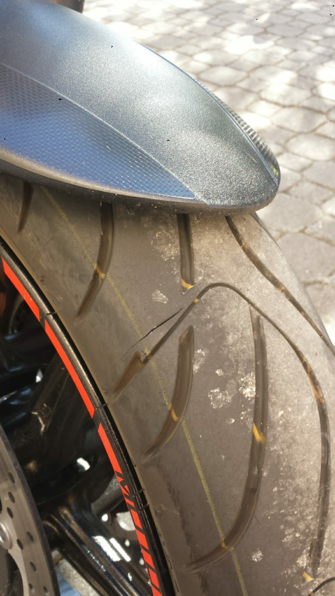

habe gerade entdeckt, dass ich wohl einen kleinen Schnitt in meinem Reifen habe.
Denke, dass dieser reingemacht wurde, da ich vor ein paar Wochen schon einmal einen Kaugummi in den Felgen hatte …
Scheinbar mag jemand in der Tiefgarage mein Motorrad nicht … :( hell
Kann ich mit sowas noch fahren, oder sollte ich den Reifen wechseln.
Der Schnitt ist nicht so tief wie das Profil.

Wenn der Schnitt weniger tief ist, als das Profil hätte ich keine Bedenken. Allerdings solltest Du Dir dessen wirklich sicher sein. Wenn die Karkasse angekratzt ist, würde ich den Reifen sicherheitshalber tauschen.
Hast Du schon den Kundendienst des Reifenherstellers befragt?

Probier doch mal aus wie weit sich der Schnitt aufklappen lässt und schiebe mal einen Meßschieber rein, oder schau ob du die Karkasse sehen kannst. Ist dies nicht der Fall oder der Schnitt ist nicht tiefer als 3mm würde ich den Reifen weiterfahren.

Jap, würde Ich auch.

Wenn du weiterfährst, würde ich den Schnitt auf jeden Fall beobachten.
Und je nachdem wie stark dein Verdacht ist, dass es jemand in böswilliger Absicht war, würde ich auch über eine Strafanzeige gegen Unbekannt wegen Sachbeschädigung und gefährlichen Eingriffs in den Straßenverkehr nachdenken. Auch wenn die Erfolgsaussicht sehr gering ist. Aber einfach aus Prinzip und überall im Haus rumerzählen, dass du Anzeige erstattet hast. Sowas kann ja wohl nicht wahr sein! :evil:

Könnte durchaus auch ein Fertigungsfehler sein ? Ich kann mich da ganz dunkel dran erinnern, dass ein Reifenhersteller schon einmal ein Problem mit Rissen im Profil hatte. War das nicht mal Conti beim RA1 incl. Rückruf oder Metzeler beim Z6 oder Michelin beim PP oder...verdammt ich finde den Bericht nicht mehr.

Für einen Riss finde ich das aber fast schon zu gerade.
Werde heute mal die Tiefe nachmesse, Karkasse ist nicht zu sehen.

Ich würde auf keinen Fall weiter fahren. Der Reifen steht immer unter einer gewissen Spannung + die dynamische Belastung beim fahren. Wenn es ein Riss oder Schnitt ist, kommt da Kerbwirkung dazu.
Und wie zerstört man Gummi? Kerbwirkung + Spannung + Dynamik.
Würdest du so beim TÜV durchkommen? Wohl eher nicht.
Ich kann nur abraten. Schliesslich hängt dein Leben an dem Gummi.

Habe das Bild heute meinem Händler zukommen lassen und anschließend mit ihm telefoniert, er ist auch der Ansicht, dass hier Hand angelegt wurde.
Die Tiefe habe ich auch ermittelt, diese beträgt 2,9 mm.
Am meisten ärgert mich irgendwie, dass ich extra fürs Bike einen Stellplatz in der der Tiefgarage angemietet habe, damit es nicht auf der Straße stehen muss...
Anzeige habe ich auch erstatte, morgen werde ich dann wohl mal die Versicherung kontaktieren :( hell
