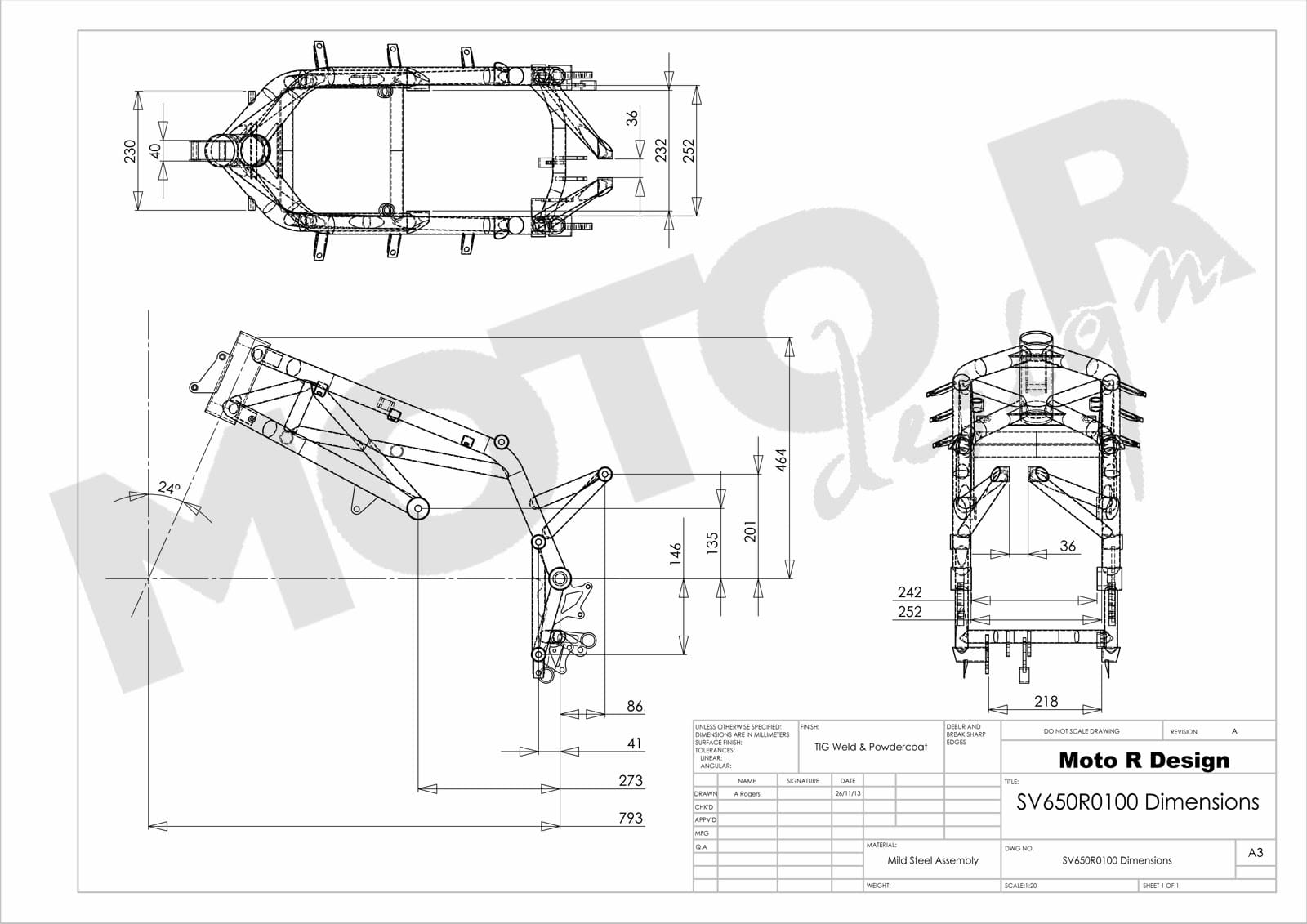

Ich bräuchte für die Erstellung eines CAD Modells die ungefähren Abmaße des Motors der SV 650.

Das würde mir tatsächlich schon sehr weiterhelfen. Falls du mir die Maße aus der folgenden Zeichnung ca. sagen könntest wäre super!

Danke, das ist auf jeden Fall schon mal hilfreich, um die Außenmaße vom Kurbelgehäuse abschätzen zu können. Die 316 mm müssten dann meiner grün eingezeichneten Linie entsprechen, oder?

chris8595 hat geschrieben:Die 316 mm müssten dann meiner grün eingezeichneten Linie entsprechen, oder?
Nein. Mein Motorhalter benutzt die Bohrungen die an deiner Bemaßung "5" die obere Maßhilfslinie trifft und vom Maß 3 die rechte Maßhilfslinie

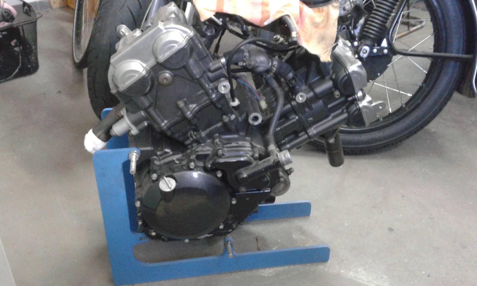

dachte an das da,
Alles klar, jetzt hab ichs verstanden. Damit lassen sich schon mal einige Außenmaße vom Kurbelgehäuse bestimmen. Danke!
