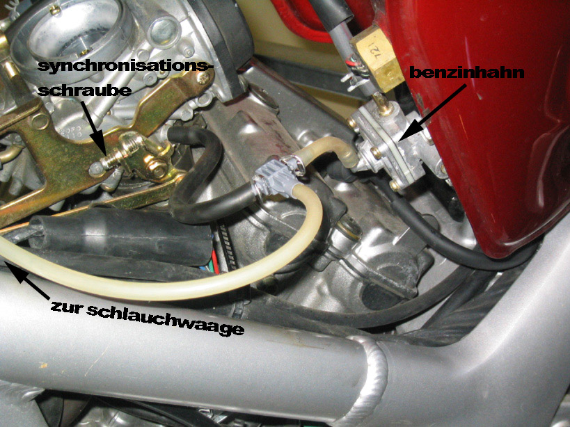

Die Knubbel hat nen unterdruckgesteuerten Benzinhahn.
Tank hochklappen solltest das Ding sehen.
Quelle Knowledgebase
Eventuell ist der Unterdruckschlauch (der schwarze mittig) kaputt oder abgerutscht. Wenn kein Unterdruck da ist, öffnet der Benzinhahn nicht.
Anm: Bevor Verwirrung eintritt, die hellen Schläuche sind normal nicht "verbaut", nur zum Vergaser Synchronisieren.

Schlauch ist drauf....ich werde den Morgen mal abziehen und genauer anschauen.Solte er in Ordnung sein, kann ich dann testen ob der Vergaser auch ansaugt?Wenn nicht dann wird ja die Unterdruckmembran nicht geöffnet und es kann kein Benzin fließen? Stimmt das so?
