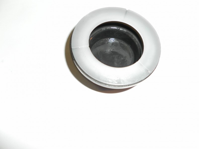

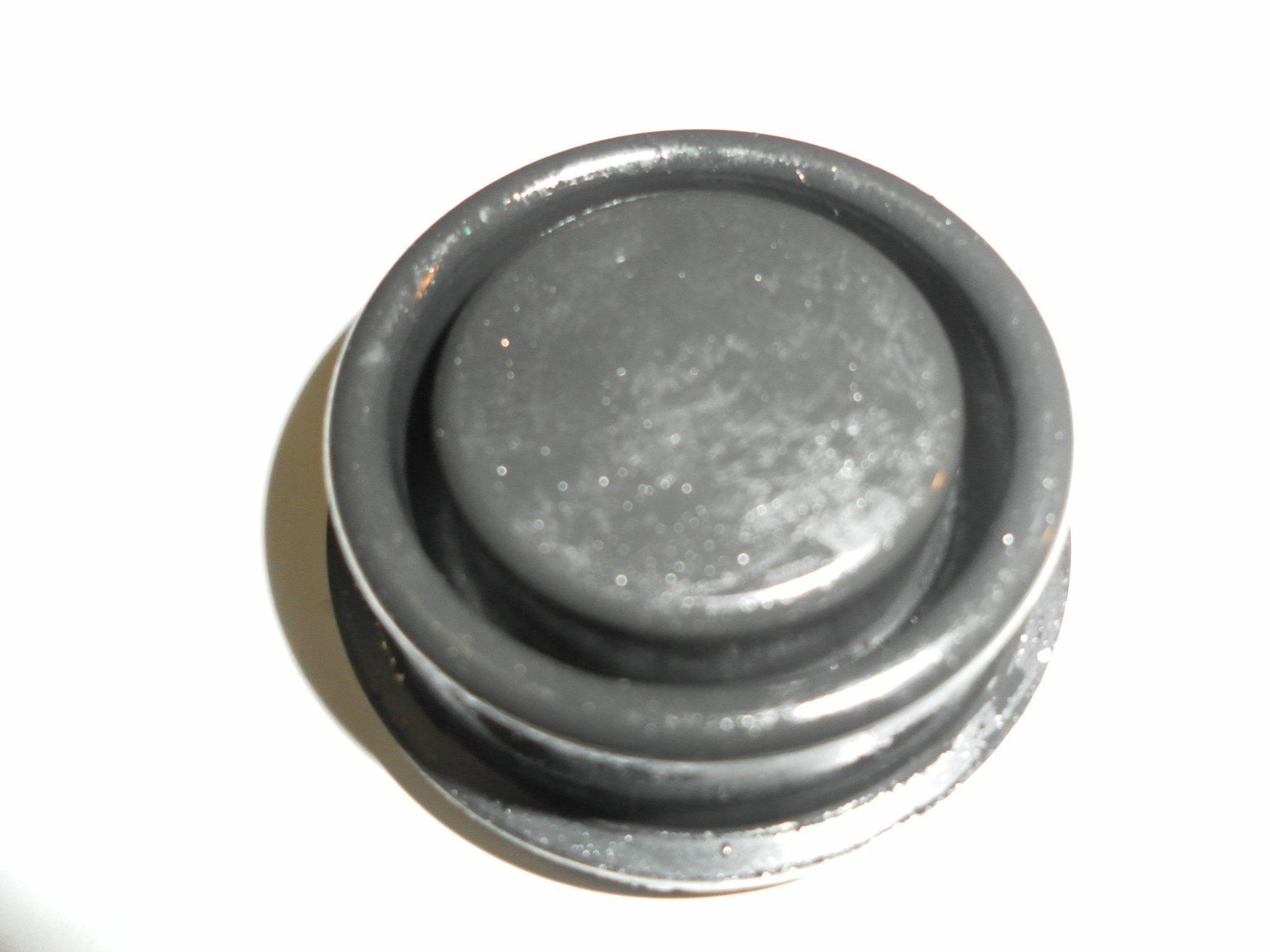

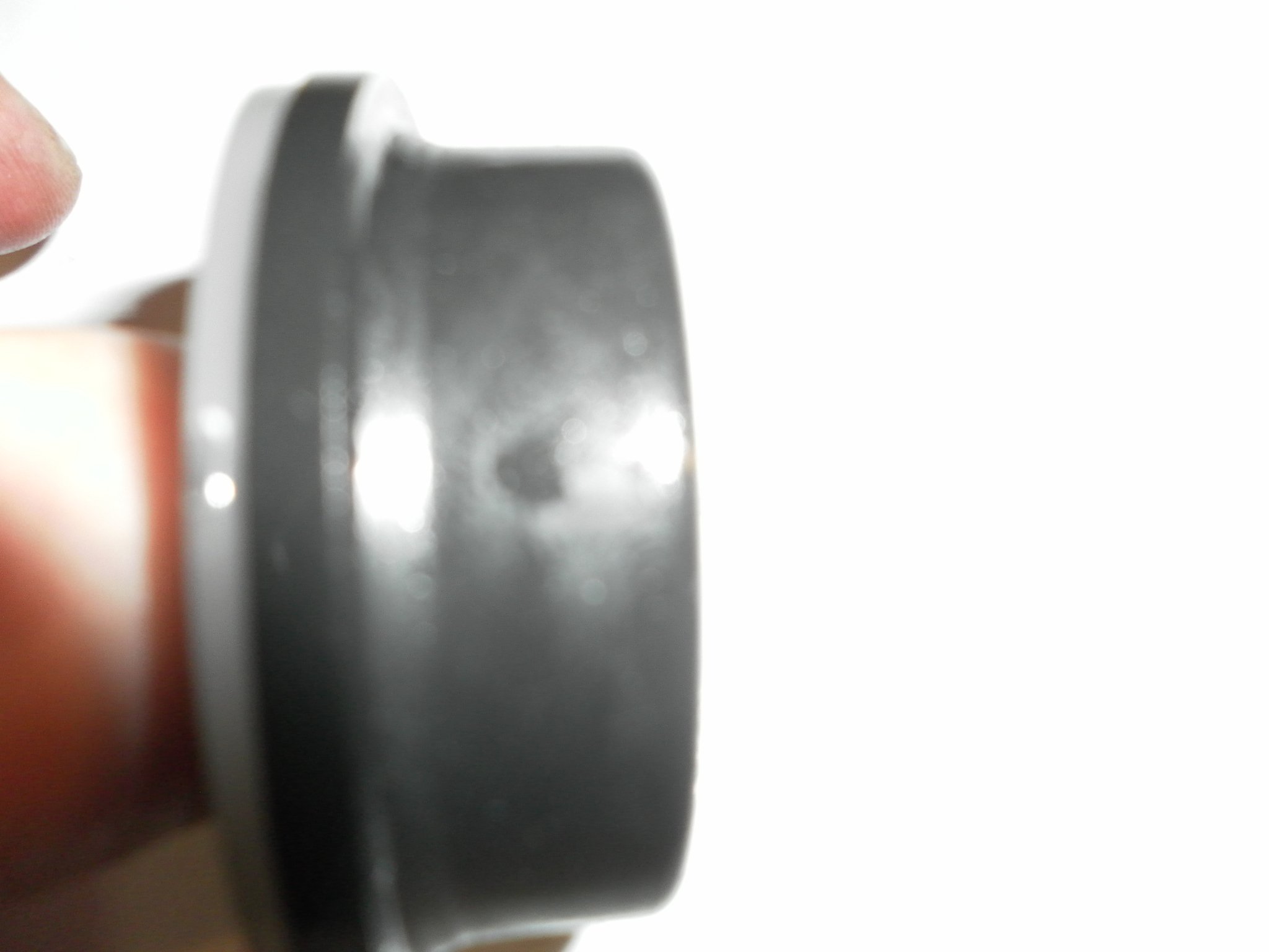

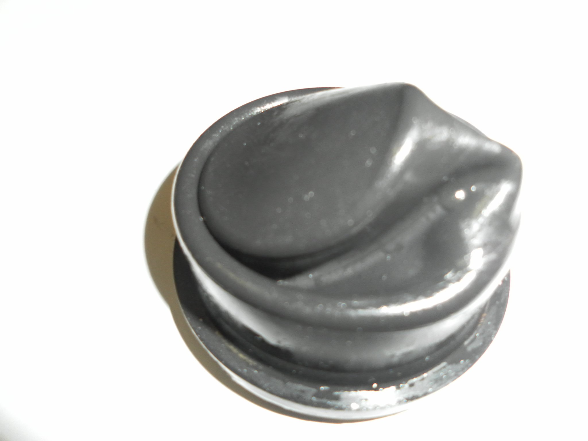

Hallo Martin!
Ich vermute ganz einfach mal,das diese Gummimembrane irgendwie nicht korrekt im Vorratsbehälter gesessen hat!
Warum auch immer,kann ich natürlich nicht sagen!
Du sagst ja,Du hast sie aus dem Behälter gelöffelt???
Wenn das Teil nicht richtig sitzt,passt logischer Weise auch der Bremsflüssigkeitsstand nicht!
Versuche es Dir mal an den Bildern zu erklären!
Drei Bilder zeigen die Membrane so,wie sie richtig aussieht!
Auf dem anderen Foto hab ich sie mal bewusst "zerknittert"
So eingebaut,haste dann einen höheren Stand der Bremsflüssigkei!
Da Deine Bremsanlage trocken ist,und auch sonst normal funktioniert ist alles ok!
( Die gezeigte Membrane ist nur zum erklären,was ich meine, und gilt auch für rechteckige Behälterformen!)
Gruß Volker!

Ich fürchte du hast mich da etwas falsch verstanden aber danke für die Fotos!
Ich habe die Gummidichtung ganz einfach abgezogen und IN der bremsflüssigkeit schwamm eine flockige „masse“. Recht schwer zu beschreiben. Ich dachte erst das war Dreck oder sowas also hab ich versucht diese raus zu löffeln. Das ging aber nicht weil sich die Masse nur in ganz viele kleine „Flocken“ verteilt hat.
