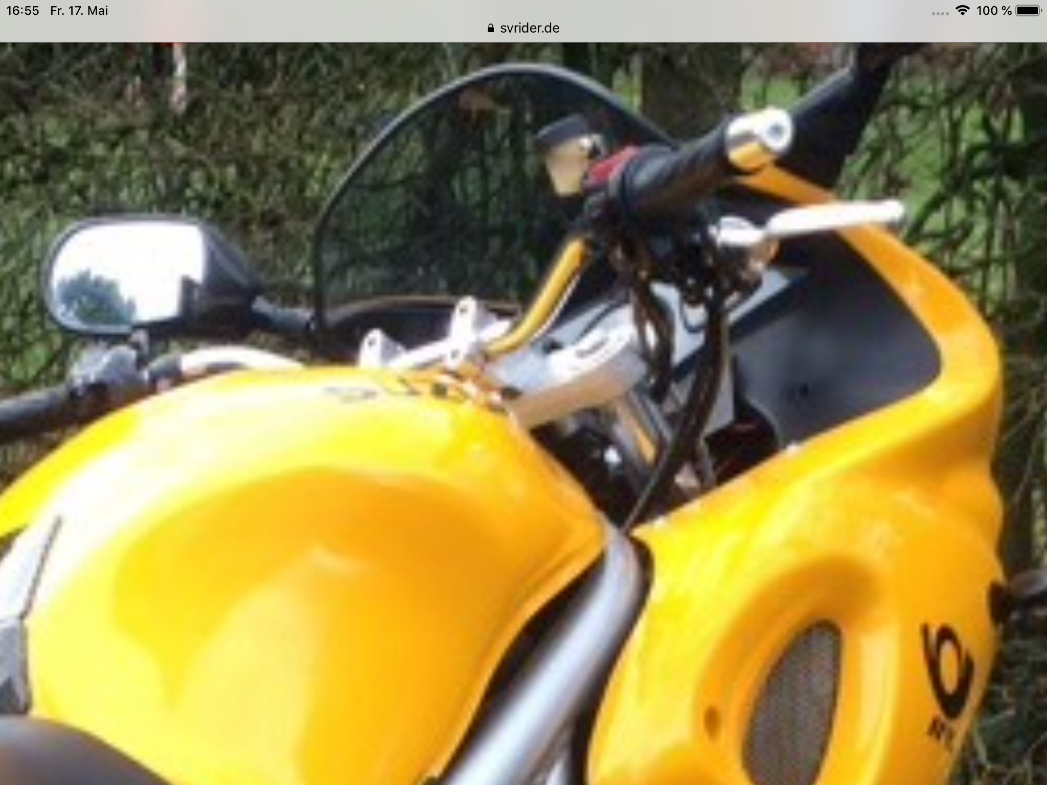

Stimmt so nicht, Solidux hatte an seiner gelben Knubbel von Speer Racing spezielle Halter, da wurden nur die Löcher gebohrt und die Halter drangeschraubt. Hatten TÜV
Re: Löcher in Gabelbrücke bohren.
Verfasst: 17.05.2019 18:17
von saihttaM
Auch eine von der Post 8)
