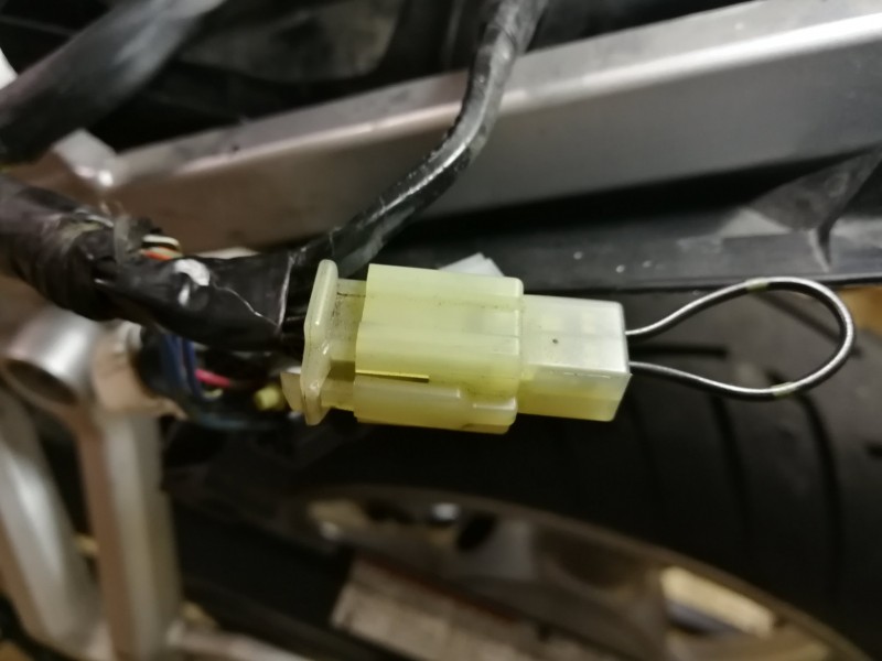

So, nachdem sie nun 2.000 km ohne Probleme gelaufen ist hatte sie vorige Woche einen herben Rückfall.
Diesemal war der Fehler zum Glück permanent. Ruckeln, Ausfall, zwei drei mal lies sie sich noch starten dann war aus.
Lösung: Display zeigt CHEC aber keinen Fehlercode. Und die Benzinpumpe lief nicht mehr an. Schuld war ein weisser Stecker unter der Heckverkleidung linke Seite, der nur eine Drahtbrücke montiert hat (Foto). Dieser war locker und hatte die Pumpe nicht mehr mit Strom versorgt. Früher dürfte er immer wieder so viel Kontakt bekommen haben dass man wieder starten konnte und - eben auch 2.000km fahren. Und wenn man den im Betrieb (Motor läuft) abzieht macht das Steuergerät scheinbar einen Reset und daher muss man neu starten usw.
Ich hoffe, es hilft mal jemanden.
