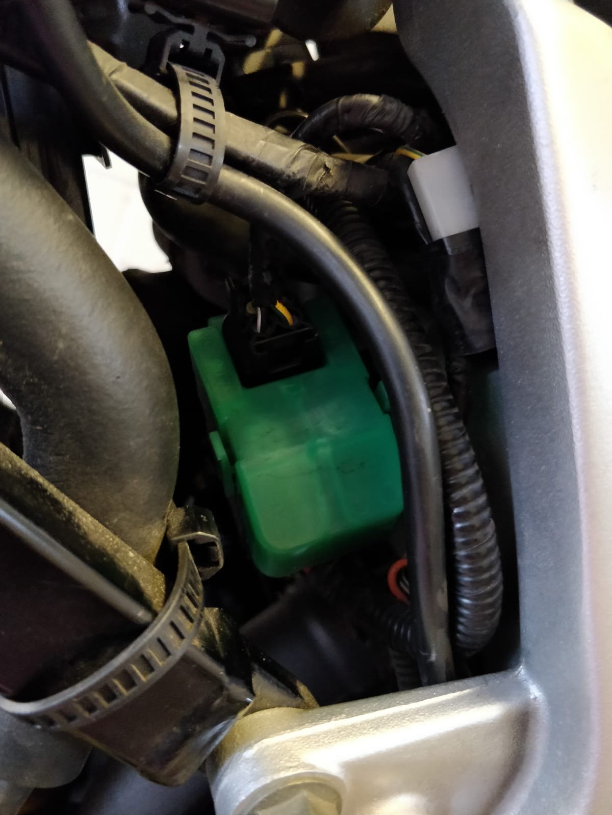

Dort sieht man den Stecker und den grünen Deckel, von dem ich sprach. Unter dem Deckel sind ausserdem noch 2x 30A Flachstecksicherungen.
Ich hoffe das reicht zur Orientierung.

Beitrag von 2blue » 08.07.2019 12:55
east139 hat geschrieben:
08.07.2019 11:55
Das ist das Anlasserrelais. Gibt es in der Bucht.

Beitrag von east139 » 08.07.2019 13:18
Danke sehr!
