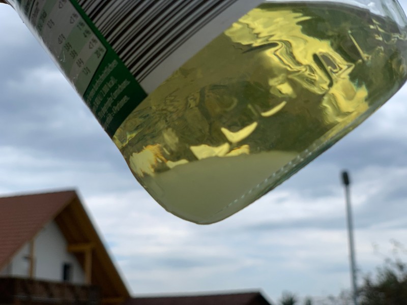

hab mal wieder ein Problem mit meiner SV 650.
Und zwar fing es mit Leistungsverlust an, bis eines morgen ich die SV startete diese kurz anging und dann wieder ausging. Ein erneutes
Starten brachte nix mehr. Der Anlasser drehte aber der Motor startete nicht mehr.
Ich hab dann die Benzinzufuhr kontrolliert ( ich hatte die Befürchtung das der eingebaute Spritfilter nix mehr durchläßt) und Sprit in ein
Glas laufen lassen. Dabei setzte sich im unteren Teil des Glases eine milchige Flüssigkeit ab (siehe Anhang). Das damit die SV nicht läuft kann ich verstehen.
Hab dann die Vergaser noch abgelassen und die SV lief wieder.
Hat irgendjemand ne Ahnung was das ist? - Motorrad steht im Freien
- Vor 3 1/2 Jahren habe ich den Tank innen entrosten und beschichten lassen, da es den Rost des Tanks bis in den Vergaser gespült hat

Ich vermute das es sich dabei um die Beschichtung aus deinem Tank handelt.

Oder um Wasser (bzw. eine Emulsion aus Wasser und Benzin). Wäre nicht das erste Mal, dass es in einen Tank regnet...

Würde auch eher auf Wasser tippen....

so wie Fritz schon sagt, sollte es Wasser sein.
Schau dir mal den Ablauf im Tankdeckel an, der ist bestimmt zu. Wenn du Pech hast ist das Röhrchen im Tank ab, dann ist basteln angesagt. Den Tank würde ich auf alle Fälle komplett entleeren damit das Wasser zu 100% raus ist, damit der Tank innen nicht rostet. Wäre nicht der erste SV Tank der durchgerostet ist.

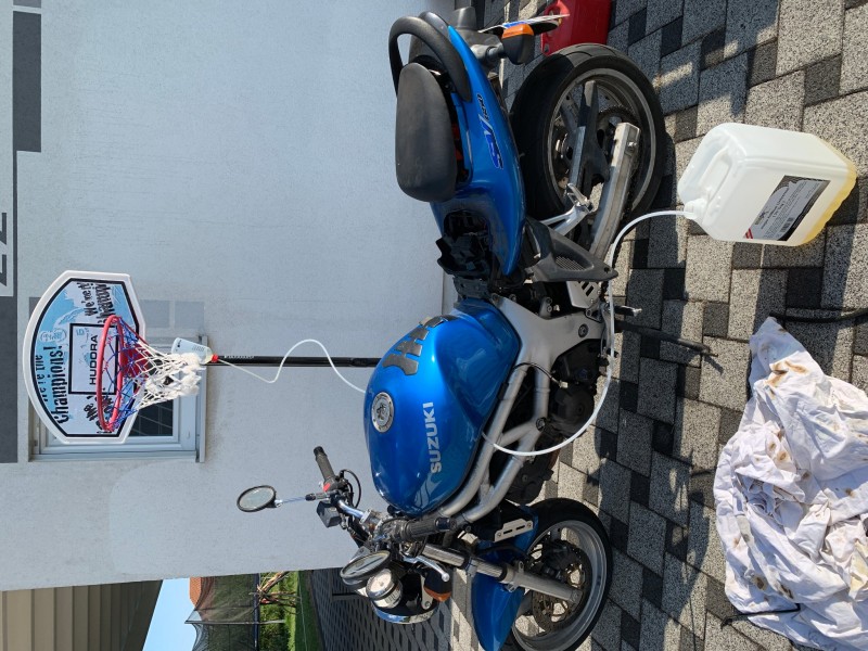

So Motorrad läuft wieder.
Was hab ich gemacht:
- Vergaser entleert
- Leitung zwischen Tank und Benzinpumpe getrennt
- Motorrad an Tropf
- Tankleitung in einen Kanister
- siehe Bild -> Motorrad läuft
- hab den Tank komplett entleert
- frischer Sprit rein
- Tankleitung wieder angeschlossen
- alles wieder gut
Hab auch noch den Ablauf am Tankdeckel kontrolliert. Soweit möglich. Im Tank sieht man ja nicht viel. Aber das Röhrchen ist
nicht abgerostet. Allerdings war es oben mit Dreck zu, ob das aber dazu geführt hat, daß das Wasser nicht ablaufen könnte und
durch den Tankdeckel dann in den Tank ist, weiß ich nicht. Jetzt läuft das Wasser jedenfalls durch das Röhrchen ab und kommt unten raus.
Woher also die Pampe im Tank kam ist offen.

In dem Tropf ist Benzin und der Schlauch geht direkt zur Benzinpumpe. Der Tank ist abgehängt. Somit kann ich prüfen ob ohne den Mist im Tank das Motorrad läuft.
Nach dem Leeren des Tanks hab ich natürlich diesen wieder angehängt und neu befüllt.
