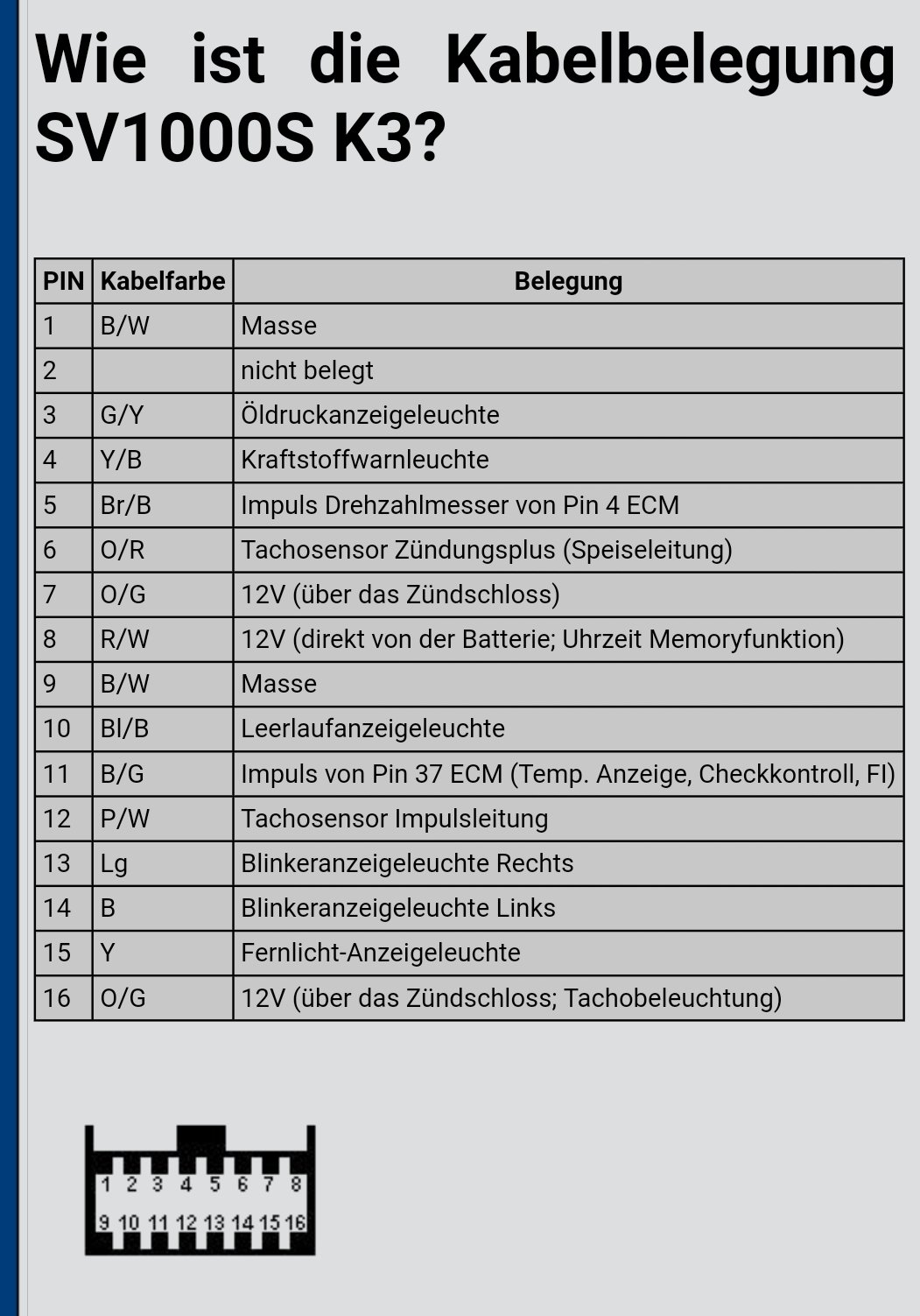

Hey habe meine sv 650 s auf naked umgebaut und einen Koso DB01-RN verbaut. Funktioniert soweit alles. Jedoch sind 2 Kabel von der SV übrig. ein Orange mit grünen fanden und ein Schwarzes mit grünen faden. Denke mal das ich das orangene vernachlässigen kann, da es vermutlich für die Beleuchtung vom originalen Tacho war (gibt ja auch 2 kabel davon). Nur das schwarz grüne macht mich stutzig.
Habe ein Reparaturbuch von der Maschine mit Schaltplänen. Da ist es aber leider nicht sonderlich gut dargestellt. die vermutung von mir ist, das es sich um das kabel für fi bzw. Kühlwassertemperatur handelt.Habe es daher so mal angeschlossen und dann blinkt die anzeige in 3-4 Sekundentakt (also entweder fi anzeige oder wasser- je nach dem welches kabel ich vom Tacho nehme).
Hoffentlich kann mir einer helfen =(

Orange/Grün ist geschaltetes plus. Schwarz/Grün kommt von der CDI, was deine Vermutung mit der Kühlwassertemperatur sehr nahe liegend macht.

Ich denke du liegst mit deiner Vermutung richtig. Bei der 1000er ist das Schwarz/Grün Kabel von der ECU kommend zuständig für Temp Anzeige, FI und Checkkontroll denke bei bei der 650 auch.
Das Orange/Grün ist wie schon erwähnt Zündungsplus und ist 2 mal vorhanden.
Nach zu lesen in der FAQ bei der 1000er

Wenn das so sein sollte, funktioniert das aber bestimmt nicht mit den neuen tacho. :?

Ne das funzt mit dem Koso nicht. Mit meinem Acewell auch nicht, hab ich auch nicht angeschlossen. Wüsste keinen Zubehörtacho der das Signal verarbeiten kann.
