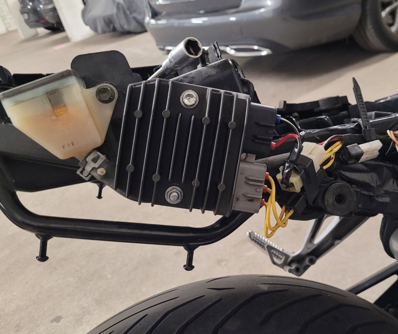

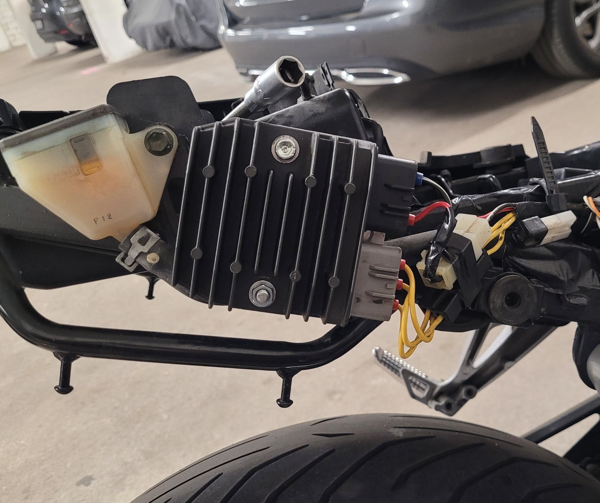

Daniel650AV
Beiträge: 32
Registriert: 03.07.2021 23:47
Re: Knubbel Regler, Optimierung, MOSFET, Regler-Liste
Beitrag von Daniel650AV » 09.04.2024 19:16
