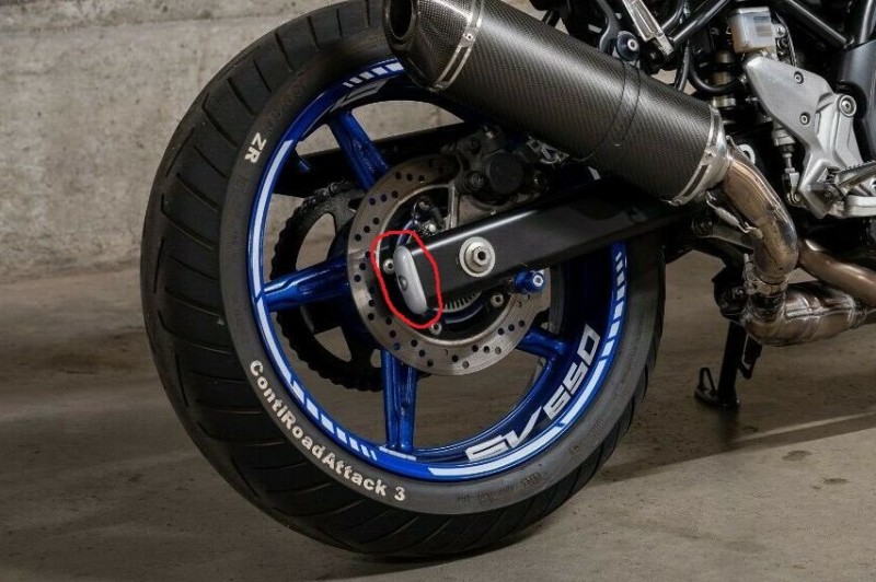

Servus,
Ich besitze eine SV 650 Baujahr 2017.
Und habe vorher festgestellt, dass die Abdeckung der Schwinge rechts locker ist (siehe Bild). Auf der linken Seite ist sie hingegen komplett fest. Natürlich habe ich auch die Schrauben an der Abdeckung gesehen, allerdings sind diese meines Wissens nach für die Einstellung der Kettenspannung.
Weiß von euch jemand wie ich die Abdeckung wieder fest montiert bekomme?
Vielen Dank im Vorraus
Gruß SVrider 2017
Gruß SVrider 2017

Re: Schwingenabdeckung locker SV 650 2017
Wenn die Achse fest ist und das Rad in der Flucht, kannst Du die Schraube einfach (nicht zu doll) festziehen. Dadurch verändert sich nichts, weil das Rad durch die Achse in Position gehalten wird (und damit die Kettenspannung gleichbleibt).
Die Kettenspannung wird bei gelöster Achsmutter verstellt.
Ciao
Jan
Okay vielen Dank. Ich frag mich nur warum sich das überhaupt gelöst hat. Vibrationen?
Vermutlich. Insbesondere, wenn sich vielleicht vorm Anziehen der Achsmutter das Rad noch minimal verschoben hat (mal kurz beim Montieren drangestoßen reicht schon) und dadurch dier Schraube am Einsteller initial schon etwas locker war.
Ist also sinnvoll, nach der ganzen Einstellerei abschließend nochmal zu schauen, ob die Schrauben an den Einstellern fest sind.
