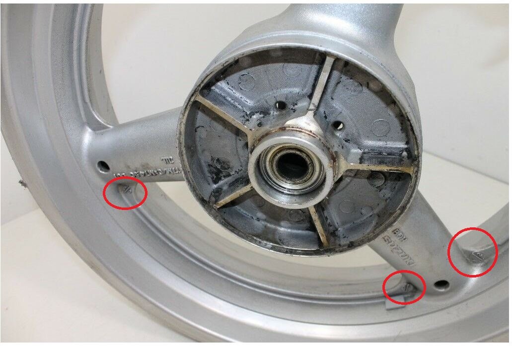

Man kann auch z.b. auf die Felgen schauen. Da ist ein Stempel im Guss wann die produziert wurden. Steht da 2008 kann es nur eine 2008er sein. Steht da 2007 kann es natürlich eine 07er und 08er sein...

Beitrag von estellexrj_CH » 09.10.2019 11:55
Dieter hat geschrieben:
08.10.2019 13:29
Ist laut Stempel eine 08er 8)
(SV650 A K8 ABS in der Farbe YHG (aus dem 2007) müsste das also sein).
