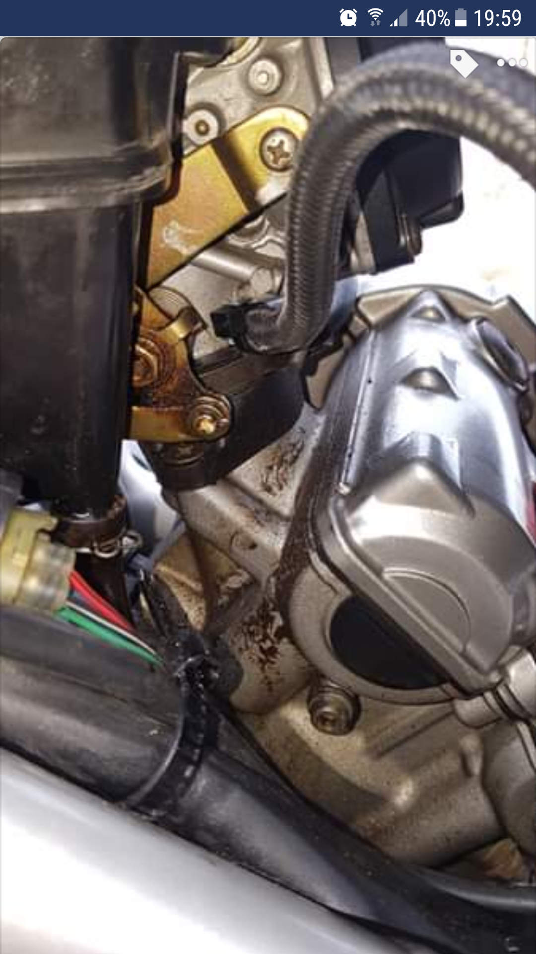

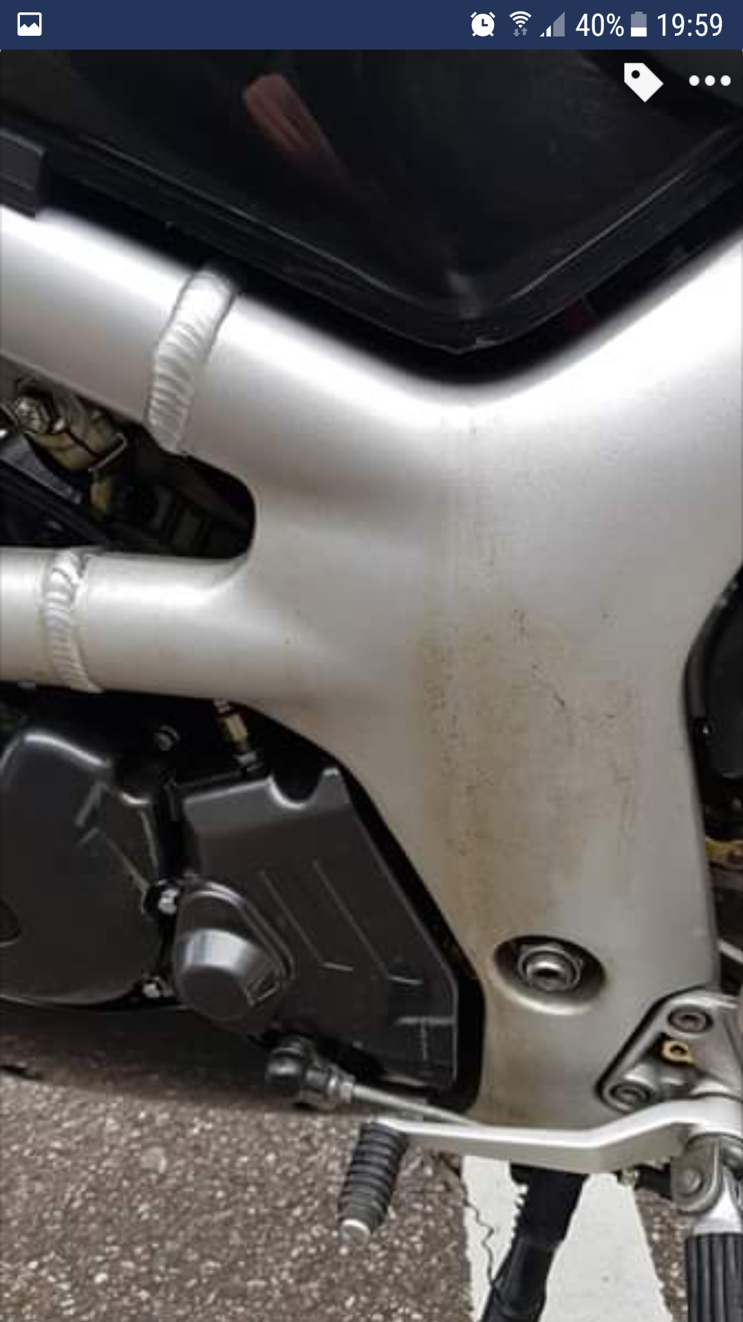

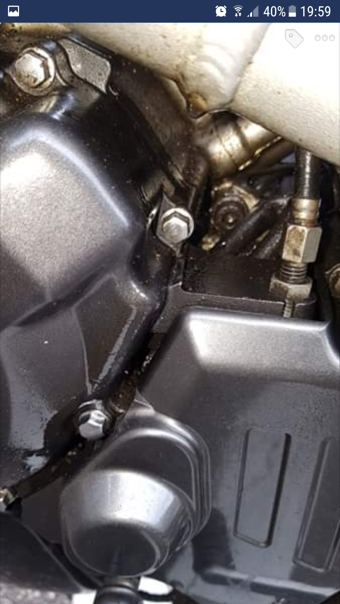

Hier paar Bilder vom letzten Sonntag. Mittlerweile ist es schlimmer

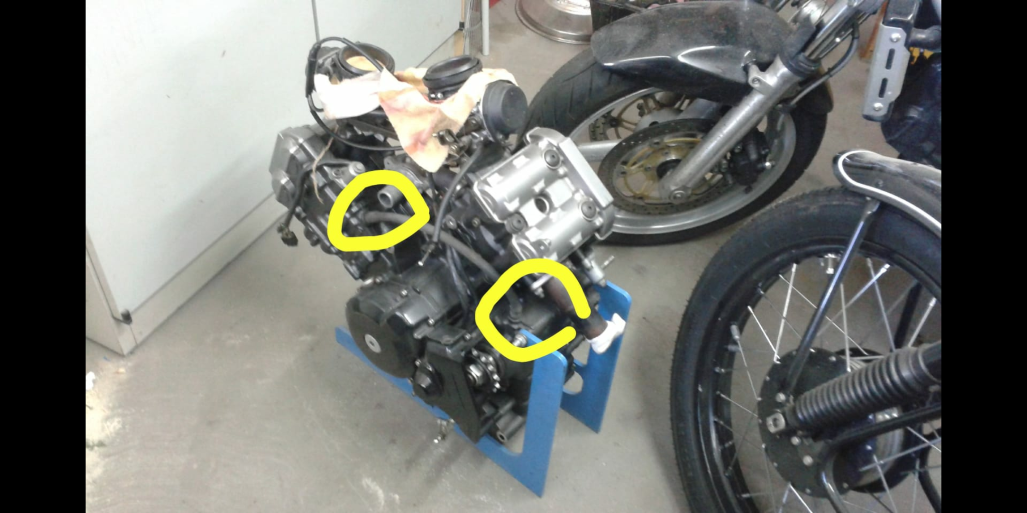

Die Motorentlüftung sind die ca. 15mm dicken Schläuche. Da war bei mir auch mal der hintere lose. Die kommen aus dem vorderen Zylinder und aus dem Motor Gehäuse hinter dem hinteren Zylinder (über den Kettenritzwl) und gehen zum Luftfilterkasten.
https://images.app.goo.gl/DY4BErH54X8861mf8
Auf dem Foto sieht man den goldenen Rohranschluss. Guck mal ob da der Schlauch vorne und hinten drauf ist.
Das sind die Anschlüsse. Nicht verwirren lassen. Normalerweise verbindet NICHT der Schlauch die beiden. Das hatte ich nur bei meinen ausgebauten Motor damit kein Dreck rein kommt.

Auf den letzten Fotos sieht es so aus, als wenn es die Ventildeckeldichtung ist: unterhalb verölt - oberhalb einigermaßen sauber
