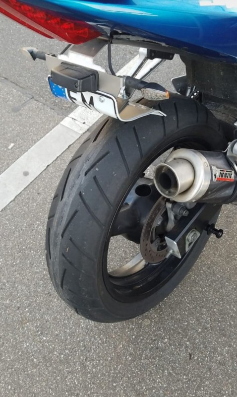

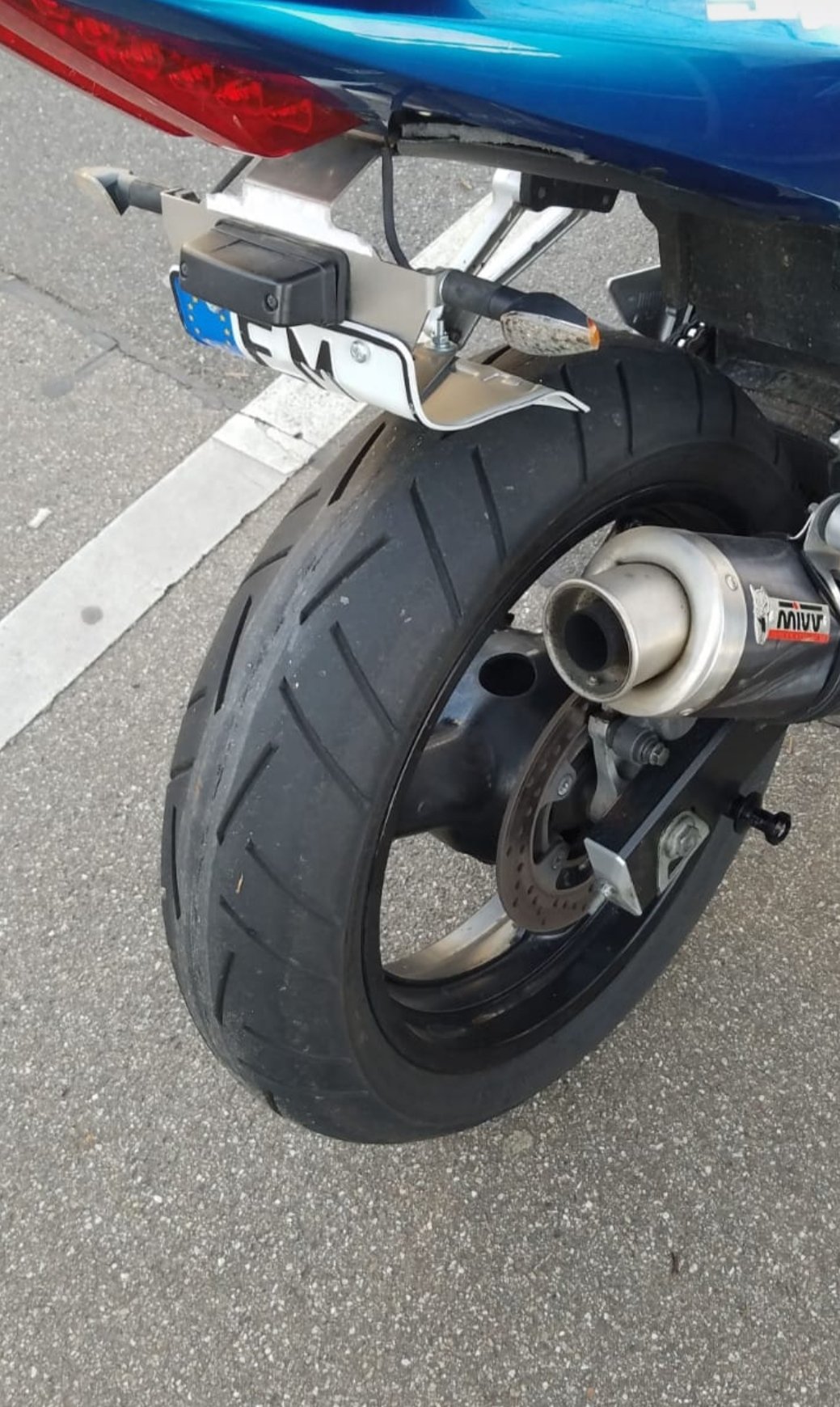

Servus,
Ich hab gestern einen Kumpel mitgenommen
auf meiner 2007 SV 650.
Es war das erste Mal das ich jemand darauf transportiert habe.
Nach kurzer Beschleunigung auf ca 50 gab es dann
ein kreischen und mein Kennzeichen hat sich im Reifen verfangen und wurde quasi vom Reifen nach vorne gedrückt.
Kennzeichenhalter ist verbogen wie sonst was und das Kennzeichen natürlich auch,
Jetzt frag ich mich aber wie das passieren kann,
Wir wiegen beide um die 80 Kilo was ja eigentlich gehen sollte,und es hat die Maschine offensichtlich so weit nach unten gedrückt das das Kennzeichen auf dem Reifen aufgesetzt hat. Mein kennzeichenhalter ist eigentlich sehr normal und nicht sonderlich nah am reifen, und jetzt frag ich mich ob irgendwas an der Federung o.ä nicht stimmt oder ob ich einfach einen neuen kennzeichenhalter brauche.
Wäre super wenn schon jemand damit Erfahrung gemacht hat mir einen Tipp geben kann.
LG Josh

Auf jeden Fall stimmt mit der Aufhängung des Kennzeichen etwas nicht. Auf dem gesamten Federweg darf nichts anschlagen.
Edit: jetzt ist ja ein Bild da. Der Kennzeichenhalter ist zu weit vorne/zu tief. Wenn man etwas umbaut, sollte man auch darauf achten, dass es passt.

Ich hatte das mit einem billigen Kennzeichenhalter aus dem Zubehör damals bei meiner SV 1000 S K4 auf einer schlechten Strecke auch... Und da saß ich mit meinen 65 kg alleine drauf. Der Kennzeichenhalter war einfach zu kurz und damit zu dicht direkt überm Reifen. Ist deswegen beim Einfedern auf den Reifen gekommen und das Kennzeichen wurde abgerissen. Danach habe ich darauf geachtet, dass der KZH lang genug ist...

Also sie hat 35 tausend drauf, ich stell jetzt ein Bild rein. Das Ding ist das ich das Kennzeichen wieder gerade gebogen habe und weiter gefahren bin, und dann ist es alleine nochmal passiert. Ich vermute der kennzeichenhalter wurde etwas rausgezogen, brauche also denke ich so oder so einen neuen, Mal gucken ob das Kennzeichen wieder gerade geht

Hab es wieder gerade gebogen und die Schraube hinten gekürzt, vllt war das das Problem. Mal schauen ob es jetzt klappt, kann nur leider nicht jetzt gucken weil Scheißwetter

Aber schau wirklich über den gesamten Federweg, ob genügend Platz ist. Da sich das Federbein im Stand nicht ganz runterdrücken lässt, halt ausmessen. Nicht, dass das noch mal bei hoher Geschwindigkeit passiert und der Reifen aufgeschlitzt wird. Ich persönlich würde einfach immer nur einen Kennzeichenträger benutze, bei dem das Kennzeichen hinter dem Reifen ist. Dann ist die Höhe egal.

Du weist doch wieviel Federweg sie hat (sonst schau in den FAQ nach). Also einfach eine zweite Person um Hilfe bitten und einmal Heck anheben oder das Moped über den Seitenständer kippen, so dass das Hinterrad in der Luft ist, und senkrecht von der Achse nach oben den Abstand messen (zu einem beliebigen Punkt. Am einfachsten wäre die Unterkante der Heckverkleidung). Dieser Abstand minus dem Federweg entspricht ganz eingefedert. Dann also schauen, wo das Kennzeichen dann im ganz eingefederten Zustand hängen würde.
Wenn Dir das zu kompliziert ist, dann einen Kennzeichenträger montieren, der ausreichend weit hinten ist. Jedenfalls fände ich keinen Kennzeichenhalter im wörtlichen Sinne zum Sterben schön...
