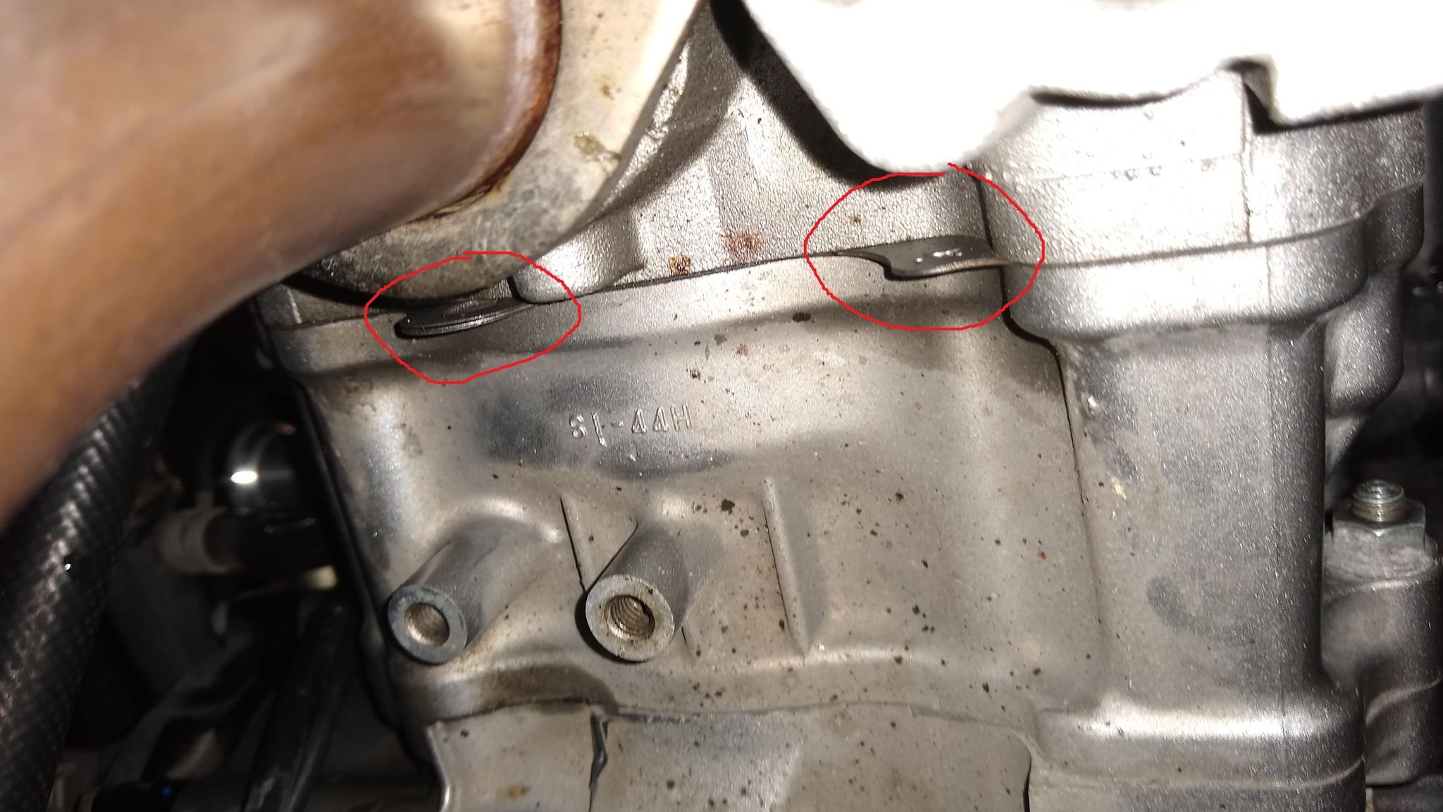

Servus zusammen,
beim Putzen von meiner SV heute ist mir aufgefallen dass ein kleiner teil (ca. 1 cm²) von der Zylinderkopfdichtung über die Dichtfläche herausragt (beim vorderen Zylinder). Der überstehende Teil ist abgerundet und enthält ein Loch in der Mitte. Ist das normal so? Ich kann eventuell später noch ein Bild reinposten.

EIn Foto wäre sehr hilfreich. Ich glaube du meinst eine der Laschen, an denen via Öse die mehrlagige Kopfdichtung zusammengehalten wird. Völlig normal.

Alles klar, da bin ich schonmal beruhigt. Hier noch ein Bild

Über diese Laschen sind die Lagen der Dichtung verpresst.
