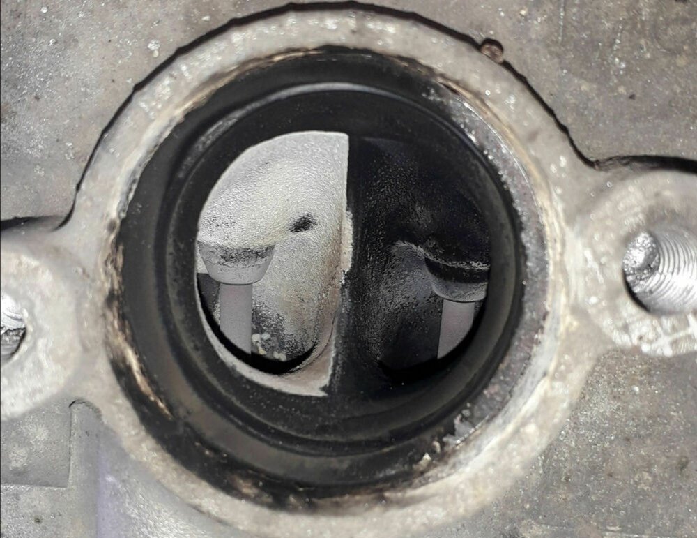

Moin zusammen habe bei meinr Sv mal den Auspuff abgenommen um ihn mal zu polieren.
Dabei ist mir aufgefallen das die Ventile unterschiedlich gefärbt sind.
Ich bin der Meinung das die weißen Ablagerungen durch zu mageres gemisch entstehen.
Und die schwarzen weil die schaftdichtung hin ist.
Verbraucht kein Öl und läuft sauber bis auf das tickern was schon länger vorhanden ist

Wann wurde das letzte Mal das Ventilspiel kontrolliert?
Der Weiße Kanal läuft in der Tat viel zu mager.
Der schwarze sieht normal aus, vielleicht ein wenig fett.
Hast du beide Krümmer abgenommen?

Ventilspiel ist völlig in Ordnung. Habe es vor der einwinterung noch kontrolliert. Den hinteren krümer habe ich drauf gelassen.
Zündkerzen sehen auch optimal aus wenn das gemisch zu mager wäre müssten die Zündkerzen nach meinem Wissen auch weiß sein.

sehr eigenartig, die Theorie mit den undichten Ventilschaftdichtungen ist logisch, aber das ist meines erachtens nur im Einlassventil möglich, das er dann Öl zieht weil dort halt Unterdruck herrscht, bei einer kaputten Ventilschaftdichtung im Auslass herrscht Überdruck, da kann eigentlich kein Öl reingezogen und mit verbrannt werden. Oder was meint ihr, kann es eine art Injektor-Wirkung haben im Auslasstakt? Das Ventil selber ist ja auch hell auf dem Foto...
Anderer Ansatz:
Wo geht bei der Kante nochmal der Kanal vom SLS hin? der geht doch in den Auslass, normalerweile ist dort eine Membran drin, nicht das die kaputt ist und er minimal Öl aus dem Ventildeckel zieht....

Ausschließen würde ich die Ventilschaftdichtung mal noch nicht, ein Sog kann sich überall aufbauen, wo hohe Gasgeschwindigkeiten vorherrschen, gerade das SLS ist da ein schönes Beispiel.

dort sieht man das der SLS Anschluss in den Fahrtrichtung rechten Kanal geht beim vorderen Zylinder:
https://www.ebay.de/itm/Suzuki-SV-650-S ... SwZrtapQrc
@ TE
Kann es sein das dein Foto auf dem Kopf steht, oder den hinteren Zylinder zeigt?

Oder es ist alles Richtig, weil der linke Kanal durch das SLS einfach mehr Luft abbekommt (was es ja soll) unt deshalb einfach besser verbrennt...

Das Bild zeigt den vorderen zylinder.
Was mich wundert ist das bei dem zylinder im Ebay link die auslässe gleich gefärbt sind.

Bei mir sind sie auch gleich gefärbt, aber hab das SLS zu, weiss nicht wieviel Einfluss das hat.
Mich beschäftigt mehr das bei mir beide Löcher sehr hell sind trotz Afr 12,5...

Was ich mir noch vorstellen könnte, ist dass das Ventil mit den hellen Ablagerungen nicht richtig abdichtet. Was hat das Moped runter?

Vielleicht hilft mal ein Kompressionstest.
Aber wenn es gut läuft würde ich nix machen glaube ich.
Was mich beruhigt ist das die Ventile selber gleich gefärbt sind. Deshalb das SLS im Verdacht weil die Luft erst später kommt.

Kompression vorne 12 und hinten 13 Bar. Hat jetzt 35000
