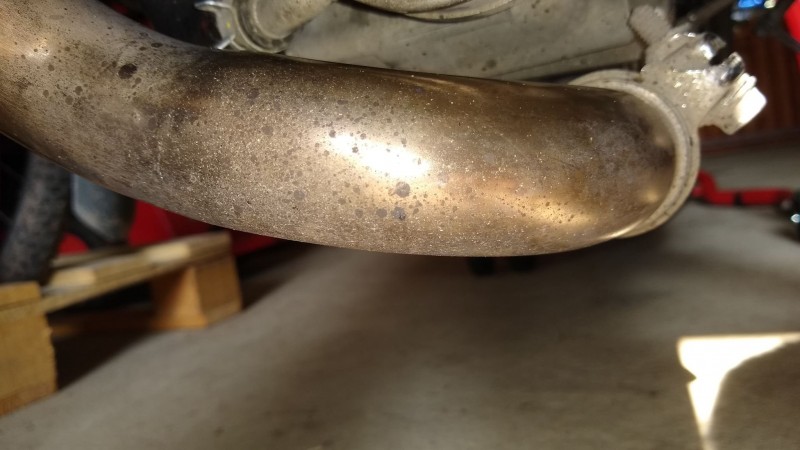

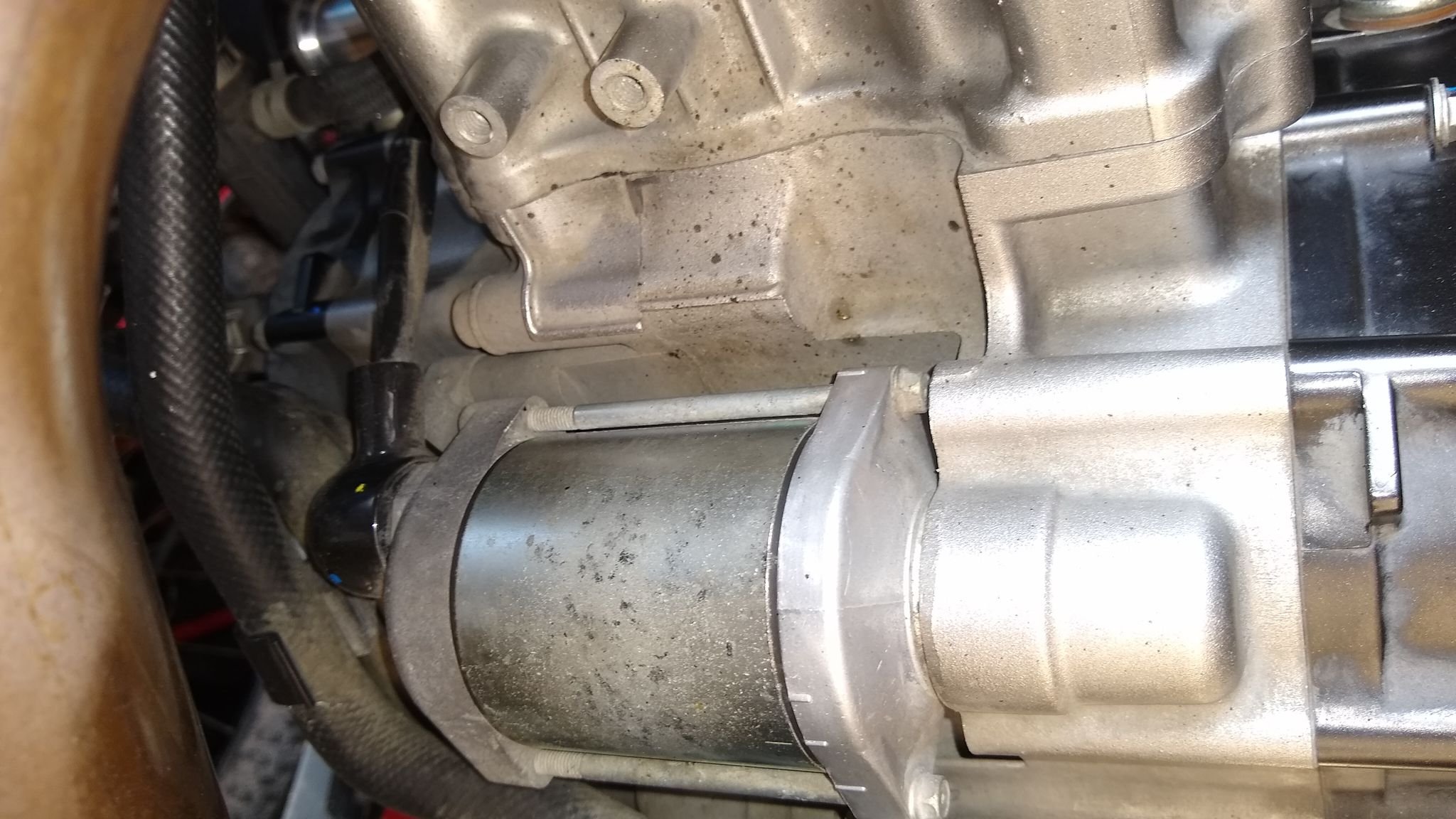

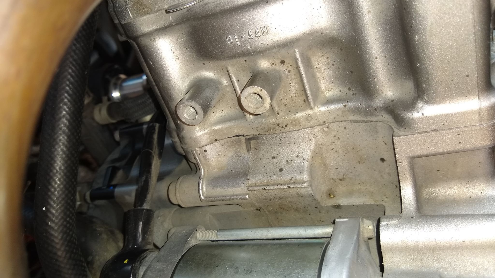

ich habe am vorderen Zylinder kleine schwarze Punkte (Durchmesser ca 1-2mm) entdeckt. Ist das oxidiertes Aluminium, weil das ist ja normalerweise eher weiß bzw. kann das vom Salz kommen, denn es lässt sich mit einem Lappen nicht entfernen. Am Krümmer habe ich dieselben schwarzen Punkte. Könntet ihr mir evtl. noch sagen welche Stellen ich besonders beachten muss, die vom Salz angegriffen werden könnten.

Wird vermutlich Teer/Asphalt/Bitumen sein, mal durch eine Baustelle gefahren?

Nicht bewusst. Zumindest nicht da wo frischer Asphalt oder Bitumen war. Das am Anlasser war schon vom Vorbesitzer so, aber das am Zylinder war glaub nicht so stark. Vermutlich wird es einfach eingebrannter Dreck sein oder so.

Wird Bitumen sein, bei warmen Wetter kann das vom Vorderreifen dahin geschleudert werden. Nimm mal n Lappen mit etwas Bremsenreiniger drauf und wisch es weg - damit kriegst das angelöst und wieder sauber.
