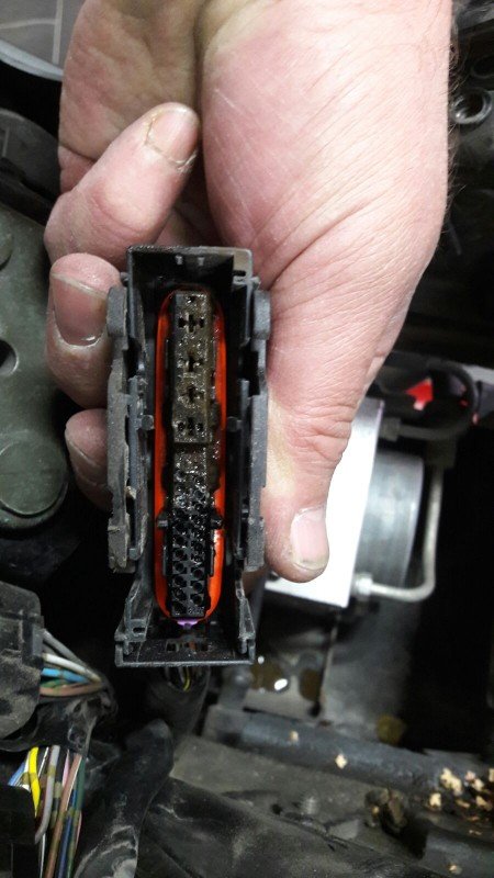

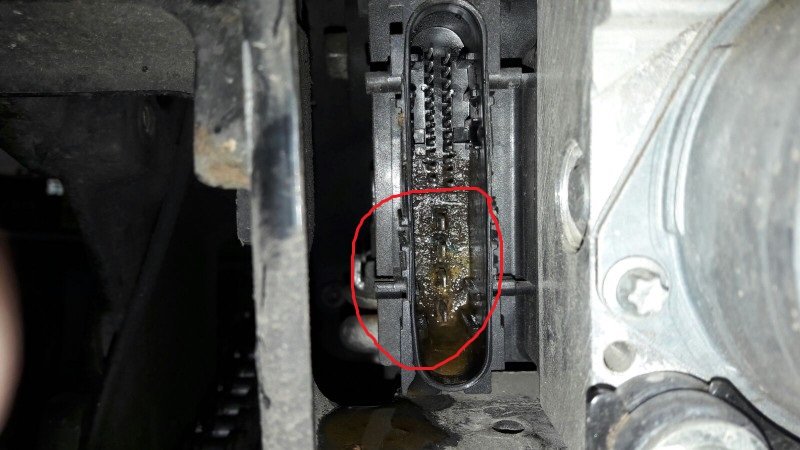

Habe wie einige andere hier im Forum auch das Problem, dass sich bei meiner WVBY (BJ: 2007) das ABS Steuergerät bzw. die PINS wegen Korrosion verabschiedet haben und nun kostet das Steuergerät für die WVBY knapp 1500 €. Gebraucht konnte ich keine finden, dafür aber gebrauchte der Nachfolger.

ja das ist bei diesem Steuergerät ein bekanntes Problem.
Die Pins im Stecker des Steuergeräts können leider nicht ersetzt werden.
Eine Reparatur ist möglich, hierbei werden die beiden defekten Pins entfernt und per Kabel aus dem Steuergerät geführt.Die Kabel müssen dann am Kabelbaum hinter dem fahrzeugseitigen Stecker verlötet werden.
Hier der Link zum Angebot auf unsrer Website.
https://rhelectronics.de/reparatur/gera ... pe-am06-s/
Ich bin leider echt kein Fachmann und würde mich daher sehr über eure Meinungen freuen :)

Beides recht teuer (ok, immer noch billiger als der Austausch), aber ECU wills reparieren für 300,
und der andere sagt man kann es nicht reparieren aber für 150 leg ich die Kabel aussenrum.
Das mit den Kabeln aussenrum scheint mir fast "besser" und plausiebler zu sein...
Entscheidung liegt bei Dir...

Kann natürlich sein, dass der Stecker selbst nicht repariert werden kann, da es dafür einfach keine Ersatzteile gibt und eine Anfertigung unwirtschaftlich ist. Ich denke auch, Kabel nach aussen legen und wasserfeste Steckverbindung nutzen statt den originalen Stecker. Ich weiss nicht viel viele Pins da dran sind und wie diese Dimensioniert sind (je nachdem ob auch Strom durchgeht oder nur Signal), aber z.B. ein AMP Superseal Stecker sollte hier geeignet sein.

Ich denke, es wird auf die Kabel nach außen legen hinauslaufen. Was ich nur nicht ganz verstehe: Der Steckplatz besteht ja nicht nur aus den 4 Pins, sondern auch noch aus 16 weiteren kleinen, siehe Fotos. Wie werden dann die mit dem Kabelbaum verbunden?

Beitrag von Dieter » 27.03.2020 10:47
Hab das so verstanden das die nur die "kaputten" Pins entfernen und genau diese Kabel nach aussen legen und den rest so lassen wie es ist...
Weil wenn du Fotos guckst sind da bestimmt 30 Kontakte drin....

Das hab ich auch so verstanden, aber meinst du, dass man den Stecker, also die restlichen "vielen" Pins dann problemlos wieder normal verbinden kann? Ich gehe zwar stark davon aus, mein Mechaniker hat allerdings seine Zweifel.

Auf den Bildern von RH sieht man wenn ich das richtig verstehe das die Leitungen an anderer Stelle aus dem Gehäuse geführt werden. Dann nimmst du aus dem originalen Strang die Kabel auch aus dem Stecker und verbindest die mit nem neuen wasserfesten Stecker separat an die neuen Leitungen (wie du die Zuordnung rausfindest weiss ich natürlich nicht).
Machen die Kanten Fahrer mit dem "grünen Stecker" auch oft so, die unterdimensionierten aus dem originalen Vielfach rausnehmen, separaten haltbaren neuen Stecker daneben legen, fertig.
Warum bei den ABS ausgerechnet die "dicken" Stecker kaputt gehen hab ich noch nicht verstanden....
