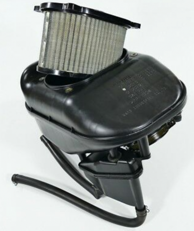

Schau mal nach:
- Ventildeckeldichtungen
- Kurbelgehäuseentlüftung
- Druckstange bzw. dessen Dichtung unter dem Kupplungsausrücker
- Dichtungen der Kupplung und Lima
- Verschlussschrauben am Limadeckel
- Getriebeausgangswelle bzw. dessen Dichtung
VG
Das wäre mein Favorit. Im Stand kommt da nix. Erst wenn die Drehzahl steigt unter Last

Zunächst danke für Eure Tips, also die Dichtungen an Kupplungsstange, Sekundärwelle und Ventildeckel kann ich erstmal ausschließen. Kurbelgehäuseentlüftung wäre ein Kandidat, bin mir nicht sicher, ob der vordere der beiden Schläuche beim Speed-Auseinanderbauen heute nachmittag richtig saß, die fluppen ja recht leicht runter. Der hintere war drauf, das weiß ich. Aber dass das so ne Sauerei macht, wenn einer ab ist, wundert mich. Müßte da nicht im Normalfall das ganze Luftfiltergehäuse von innen voller Öl sein? Es wäre aber eine Erklärung, dass die Suppe innen bis zum Vergasergestell gespritzt hat, denn das ließe sich mit dem Öl"rücklauf" via Hinterrad und Kette sonst nicht so einfach erklären. Obwohl das Gelumpe ja kriecht... Wieviel Öl insgesamt raus war, weiß ich nicht genau, im Schauglas war nichts mehr zu sehen und nachgekippt hab ich vielleicht einen Liter, bis wieder was sichtbar war.

Nen knappen Liter Öl durch die Kurbelgehäuseentlüftung auf ner 5km Runde?
Da brauchst Du aber bald nen Öltanker als Anhänger.
Min Max ist glaub ich nen halber Liter.
Auch das wäre schon üppig.
Denn das Öl würde ja auch aus der Entlüftung (in die Airbox) spritzen wenn der Schlauch korrekt befestigt wäre.
Am Ölverlust würde sich also nix ändern, man würde es nur nicht sehen.
Aus der Kurbelhausentlüftung sollen eigentlich nur "Gase" austreten, die dann aus Emissionsgründen im Motor verbrannt werden.

Soweit die Theorie. Die Knubbel ist allerdings dafür bekannt ordentlich Öl in die Airbox zu drücken, was durch den "Filter" nicht gestoppt werden kann. Da wurde sogar mal nachträglich ein Ölleitblech in den Motor konstruiert (glaube ab 2000 oder so) um das Problem in den Griff zu bekommen. Ich habe eine 99er, frisst Öl wie blöd und die Airbox ist von innen immer gut geschmiert. Zumindestens wenn man den Ölstand schon bei max. hält. Je weniger Öl im Motor desto besser wird es logischerweise. Habe mich derart arrangiert, dass ich den Ölstand bei min. halte. Der Motor ist diesbezüglich sehr anspruchslos bzw. die Ölmenge seeeeehr großzügig bemessen.
Lange Rede kurzer Sinn. Kurbelgehäuseentlüftung ist auch mein großer Favorit.

Die Entlüftungen gehen ja nicht direkt in den Luftfilter. Erst in das Kästchen.

Keine Ahnung was hier für Vermutungen geäusert werden:
Der Kasten an der Airbox funktioniert wie ein Ölabscheider, je nach Fahrzeug wird dieses Bauteil auch genau so genannt (und auch bei anderen Fahrzeugen funktioniert dieser genauso gut/schlecht wie an der SV).
Das Moped kann durchaus so viel Öl durch die KGE verlieren und dabei das ganze Moped mit Öl vollsauen, immer dann wenn der Schlauch nicht drauf ist (Original ist der mit Drahtschellen gesichert).
Bei Standgas kommt da nix raus, aber durchaus unter Last, bzw bei Drehzahl. Bei der SV hört man das auch nicht unbedingt.
Das Teil kann abrutschen wenn die Sicherung nicht drauf ist oder ganze Luftfilter nicht richtig auf dem Vergaser/Einspritzung sitzt. Gerissene Schläuche habe auch schon gesehen.
