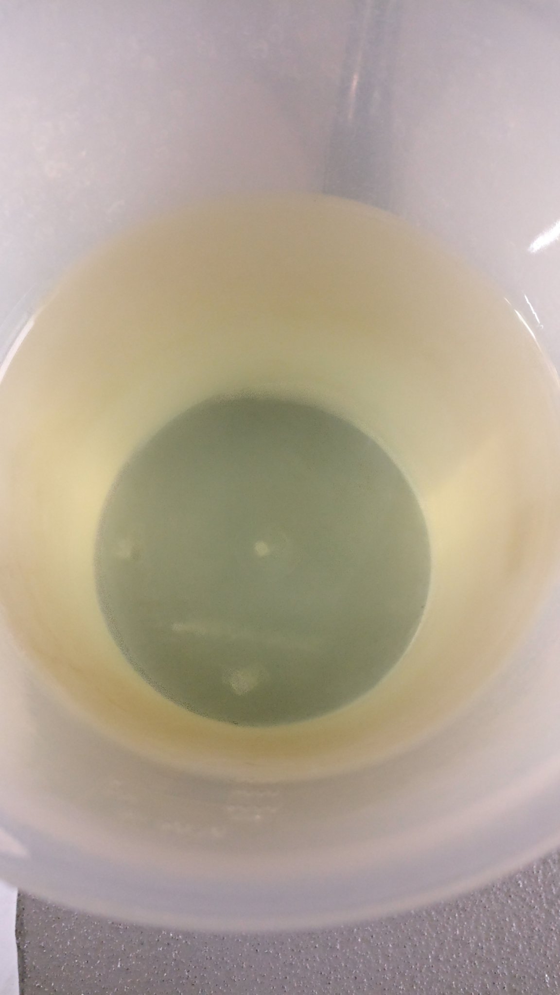

20 Ltr. Kanister neben die SV stellen, und großen Trichter in den Ausguss. In den Trichter ein kleines Glas stellen, dabei den Ablauf nicht blockieren. Tank hochklappen und Schlauch an Benzinhahn abmachen. Ca. 1m passenden Benzinfesten Schlauch an Benzinhahn anschließen und in das Glas im Trichter hängen. Mit Vakuumpumpe oder Großer Spritze am Benzinhahn Unterdruck anlegen und schon läuft das Benzin ohne Sauerei. Das Glas läuft irgendwann über was aber nicht schlimm ist, da alles vom Trichter aufgefangen wird. Im Glas würde sich dann Wasser oder Rost Sammeln.

So habe jetzt den Tank mal geleert. Das Benzin ist ein bischen gelblich vom Behälter, ansonsten vllt noch ein bischen milchig aber eigentlich sieht das doch ganz gut aus. Keine Partikel oder Ablagerungen. Nur zur Info, der Vergaser Reiniger ist noch mit drin.
Benzin

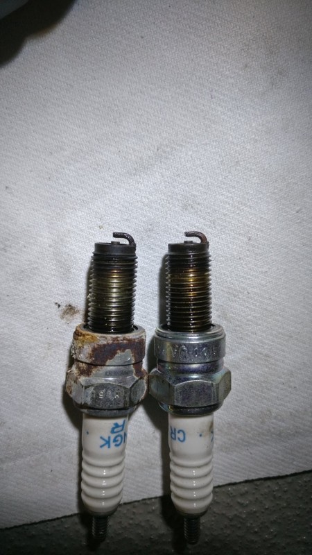

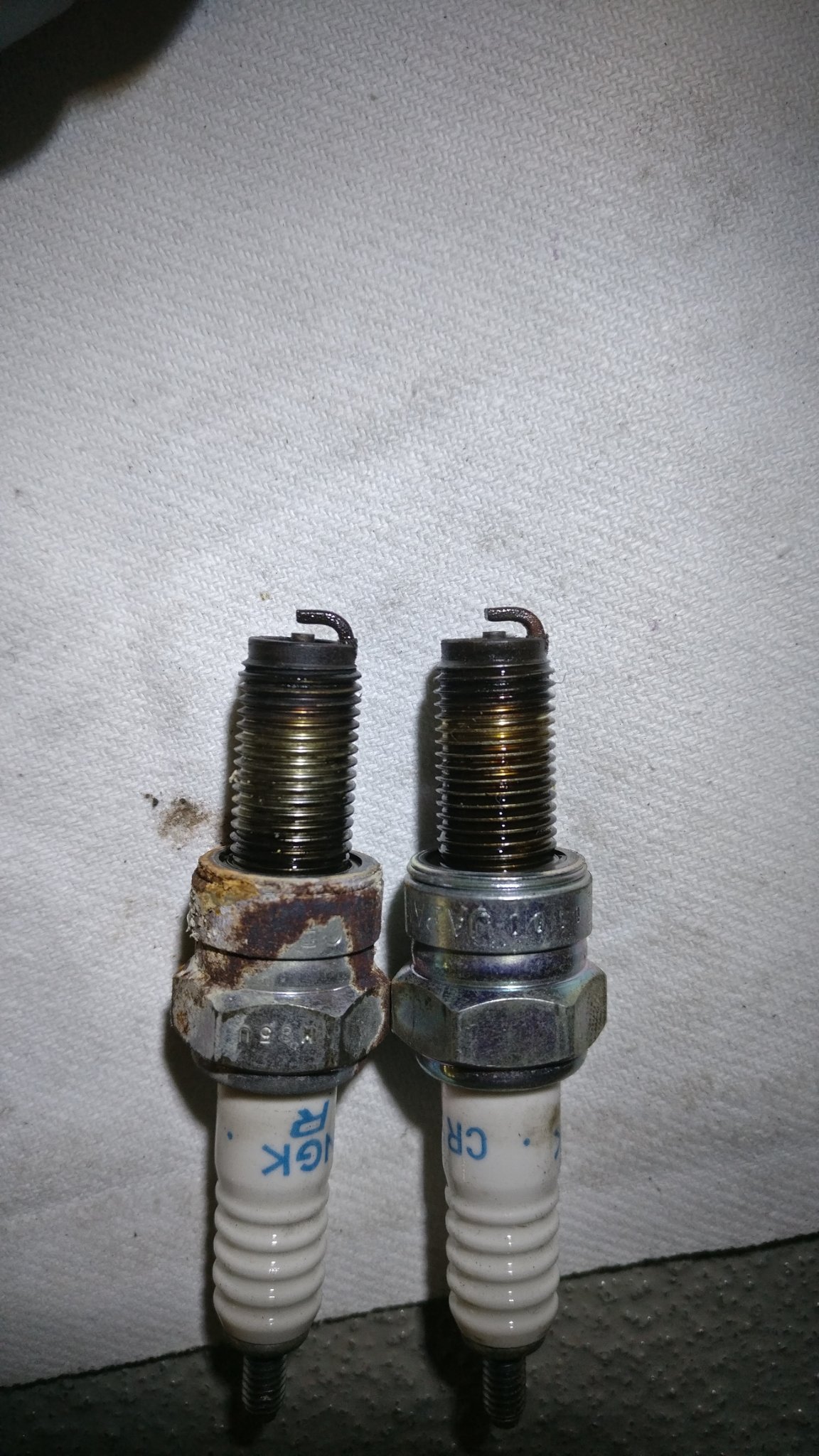

Die Zündkerzern sehen ein bischen dunkel aus (also ein wenig zu fett :?: ) und die vordere hat ein wenig Korosion erfahren. Jedoch kommt bei beiden ein Zündfunke. Das sollte ja dann eigentlich nicht der Verusacher von meinem Problem sein oder? (Tauschen werde ich sie trotzdem mal, sicher ist sicher)
Zündkerzen

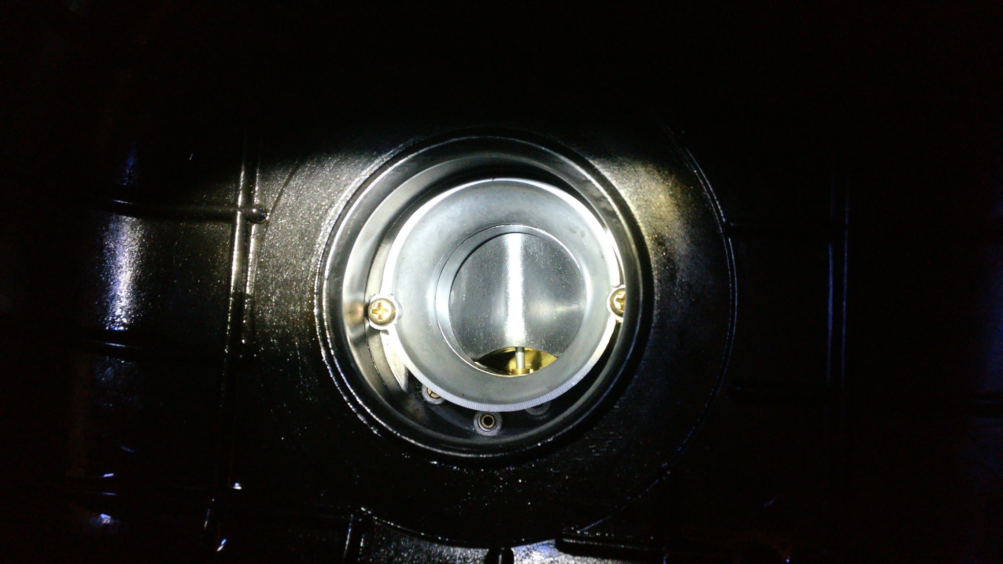

Als letztes noch eine kleine Frage. Was ist das was da im Vergaser drinn hängt? Also das was voll im Luftstrom drinhängt und nur eine kleine halbrunde Öffnung hat. Die Drosselklappe ist es nicht. Dumme Frage: Könnte es sein, dass das eine Drossel vom Vorbesitzer ist und er sie einfach nicht ausgebaut hat? Wie gesagt hab keinen Plan von Vergasern
Blick in Vergaser

Das ist der Gasschieber, der von der Unterdruckmembrane geöffnet wird. Daran hängt unten die Vergasernadel die die Hauptdüse öffnet und schließt, je nach de, wie die Gashand die Drosselklappe öffnet oder schließt.
google mal nach Stromberg Vergaser.

die Kerze sieht so rostig aus, weil die Ablaufbohrung vom vorderen Zylinder zu ist. Die muss gereinigt werden, aber nur wenn die Kerze drin ist, damit der Dreck nicht in den Brennraum fällt. Die hintere Kerze hat einen dunklen Fleck, schau Dir das mal genauer an ob das nur etwas Russ ist oder ob das Porzellan einen feinen Riss hat. Schaue auch in den hinteren Kerzenstecker ob Dir was auffällt. Wenn der Funke vom Kerzenstecker auf die dunkle Stelle der Kerze überschlägt läuft der hintere Zylinder nicht richtig.
Ok, werde die Bohrung mal reinigen. Habe mir jetzt schon neue Kerzen bestellt, kosten ja nicht die Welt und ich weiß nicht wie alt die jetzigen sind.
Ich berichte nach Einbau mal ob das die Probleme behoben hat.
