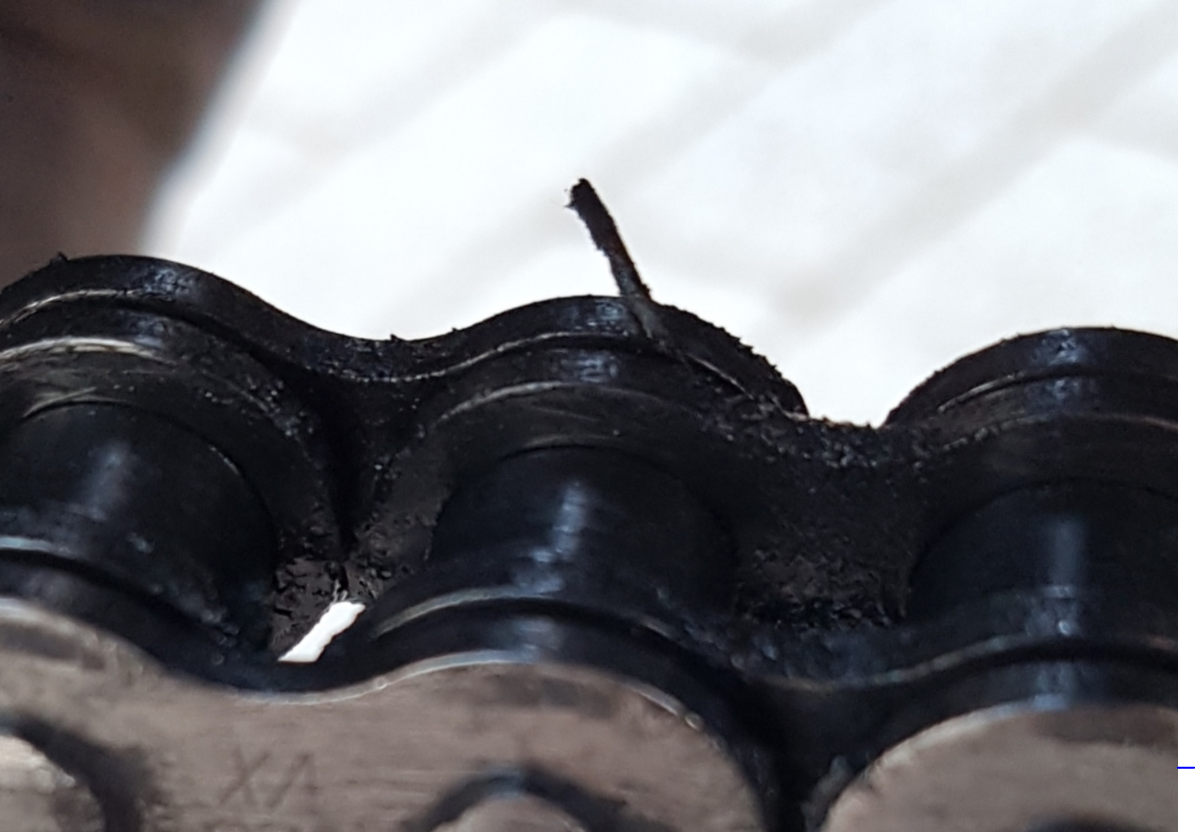

Heute hab ich mich zum ersten Mal seit der Winterpause um die Kette gekümmert und festgestellt, dass an mehreren Gliedern dünne Gummifäden raushängen. Den Abmessungen nach könnte es ein "Ärmchen" der X-Ringe sein, dass sich abgeschält hat.
Die Kette (D.I.D. VX mit X-Ring) hat bisher 13tkm runter und wurde ca. alle 700-1000km mit Kettenmax und Mannol-Kettenreiniger gereinigt und anschließend mit weißem Kettenspray (Louisen-Hausmarke) geschmiert. Die groben Schnitzer (bei Salz fahren, Hochdruckreiniger, Bremsenreiniger, Schlamm, nach-dem-Schmieren-sofort-losfahren) blieben ihr erspart. Ungleiche Längung oder feste Glieder sind nicht erkennbar.
Jetzt die Frage: kann der Kettenmax die Ringe kaputt-gebürstet haben? Ist der Reiniger der falsche, obwohl extra "für Motorradketten" draufsteht?

Die Kette oben auf dem Bild sieht allerdings auch nicht so aus als würde sie alle 700 - 1000km "gepflegt " worden sein. Die Anhaftungen zwischen den Laschen sehen stark verhärtet aus, da ist schon lange keine Bürste mehr richtig hingekommen....kann aber auch täuschen auf dem Bild...

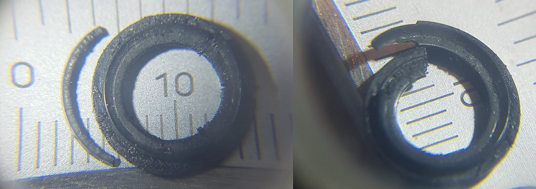

Hier links einer der Fäden, die jetzt in großer Zahl aus der Kette stehen, im Vergleich zu einem gerissenen X-Ring aus der Ritzelabdeckung.
Rechts der X-Ring, sieht aus, als wären die Fäden jeweils die seitlichen Dichtlippen, die abgerissen werden.
