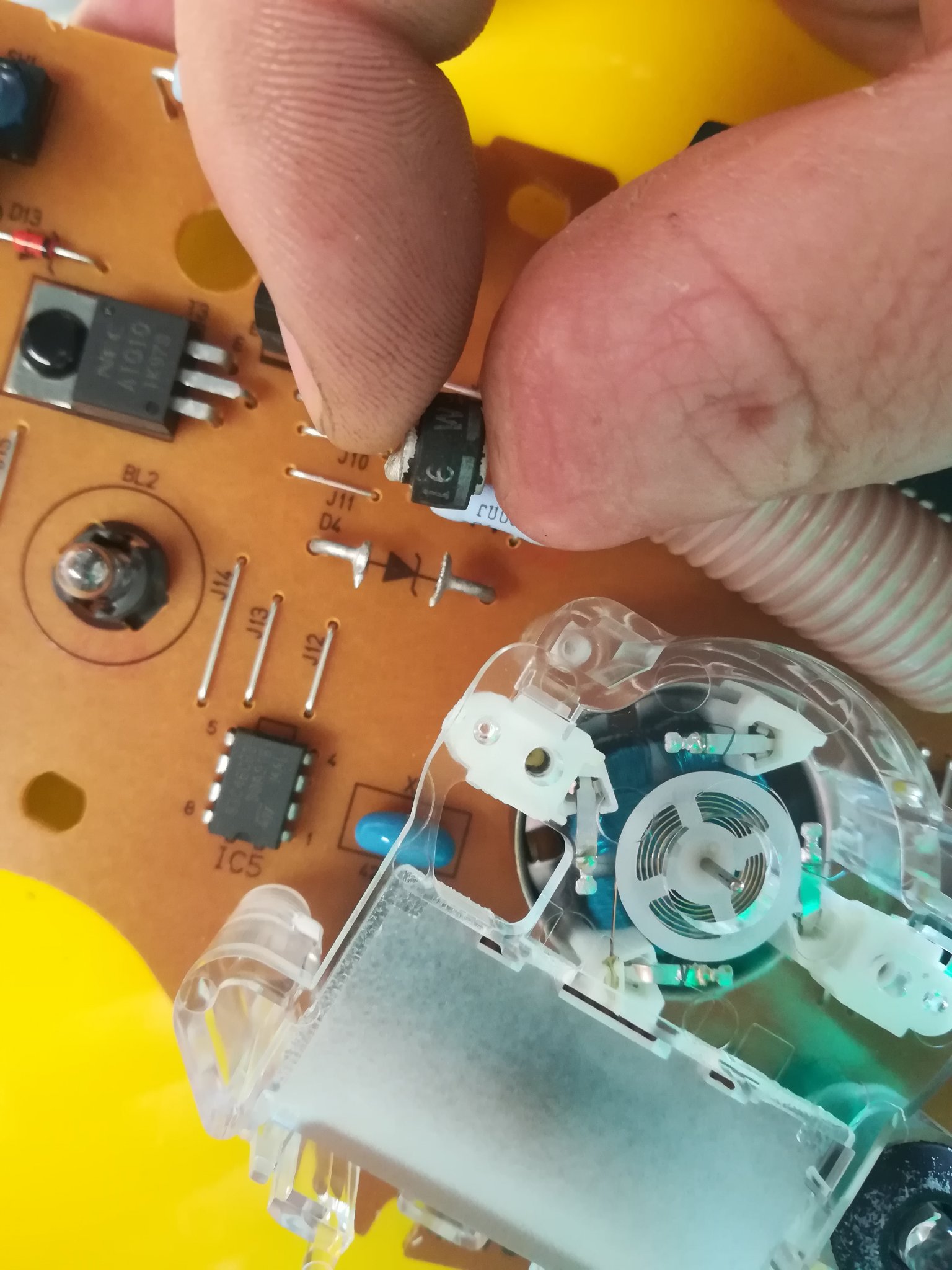

Jup, den Tacho bzw das Instrument habe ich schon ab und auseinander.

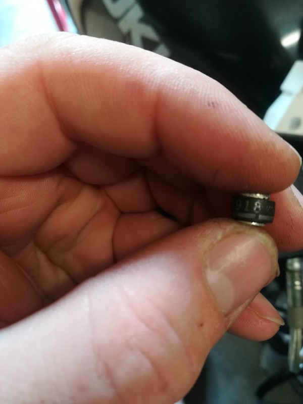

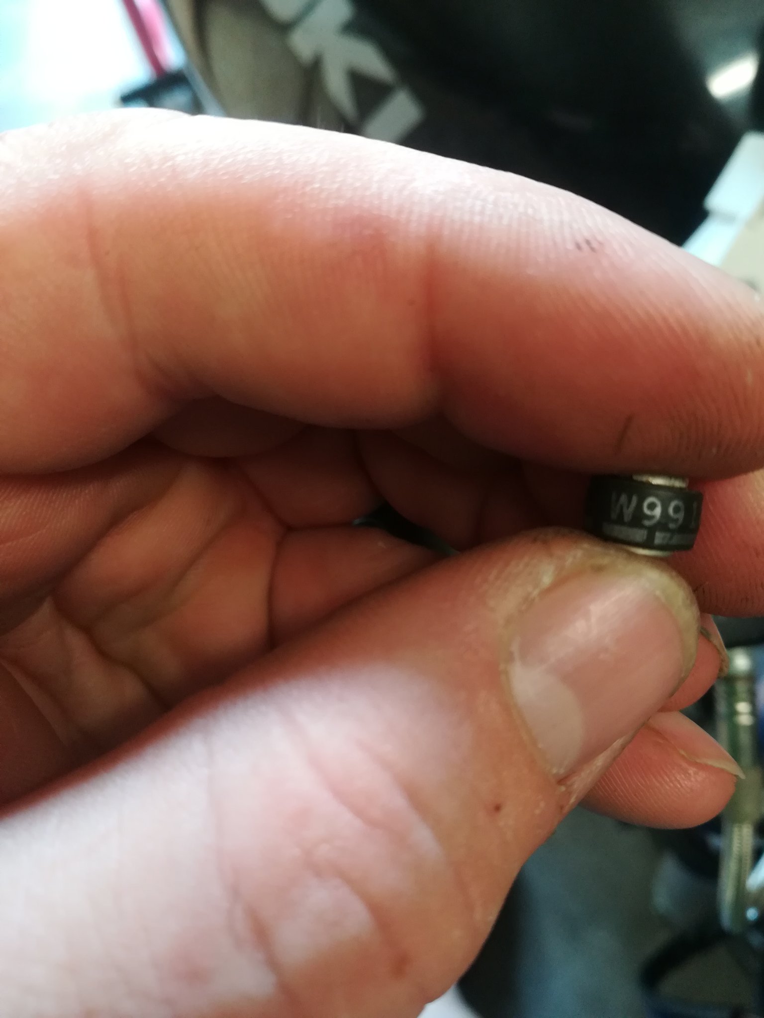

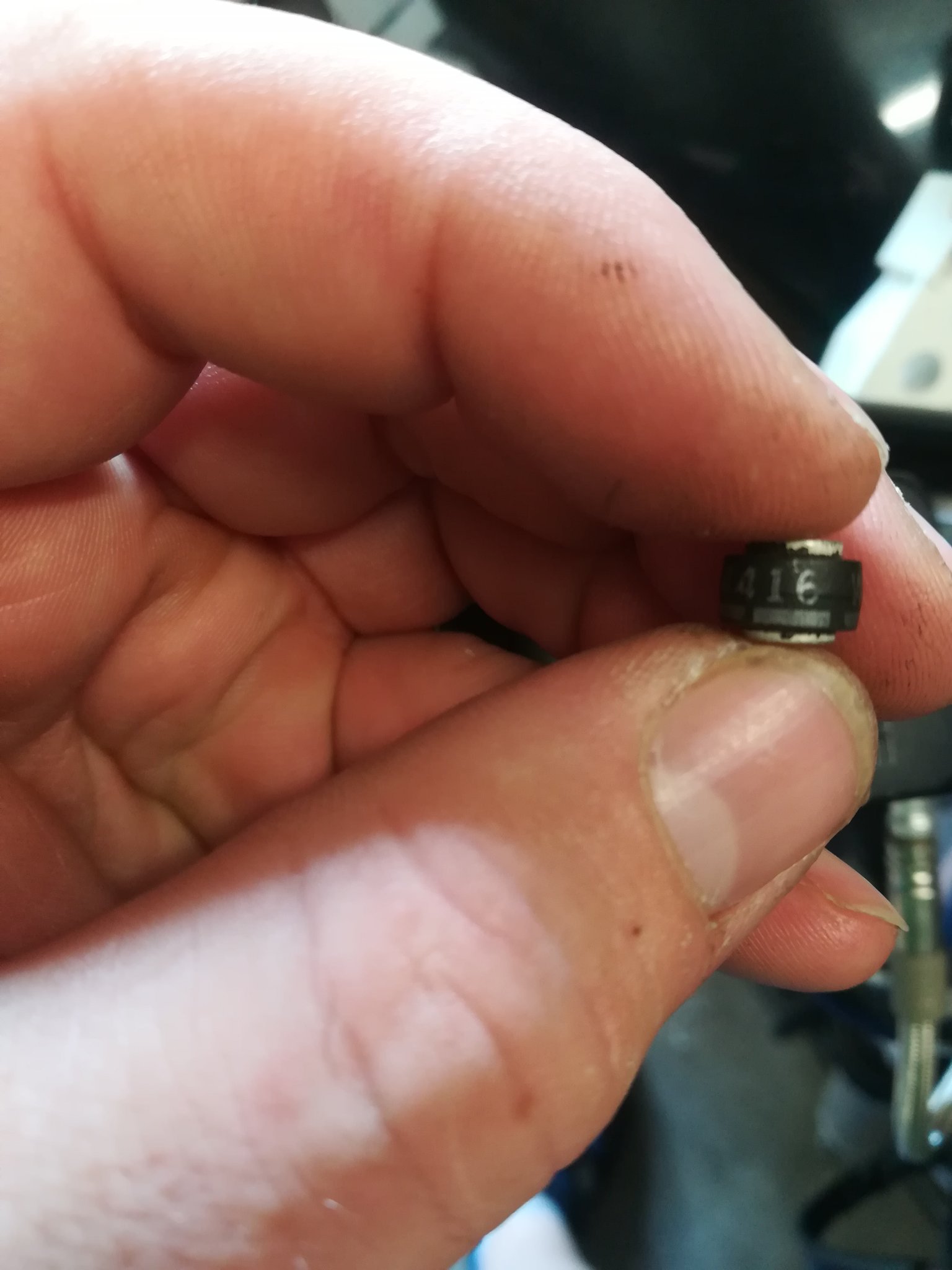

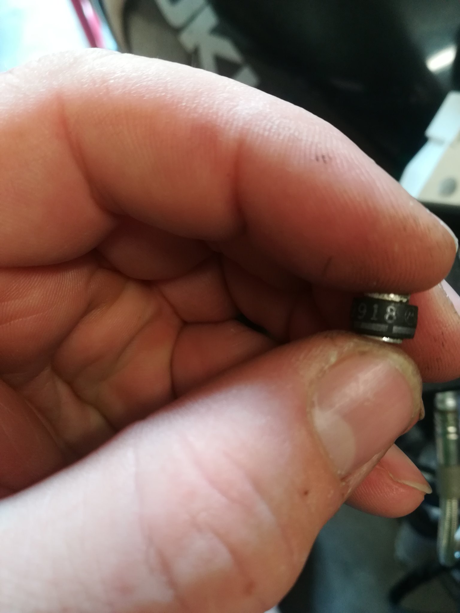

Ich habe jetzt noch die Platine abgeschraubt und beim zerlegen schon was klappern hören. Es ist ein kleines Teil, dessen Lötstellen scheinbar gebrochen sind.
Beiträge: 5122
Re: Tacho + dzm setzen aus
Beitrag von 2blue » 23.08.2020 17:17
Das ist eine Diode, mach mal Bilder was draufsteht.
Entweder hat da schon jemand daran gelötet oder das gehört so und Du könntest es wieder nach lösten.
Beiträge: 7725
Beitrag von saihttaM » 23.08.2020 17:21
SR4416 W9918
Ich würde das Teil jetzt erstmal versuchen wieder einzulöten.
