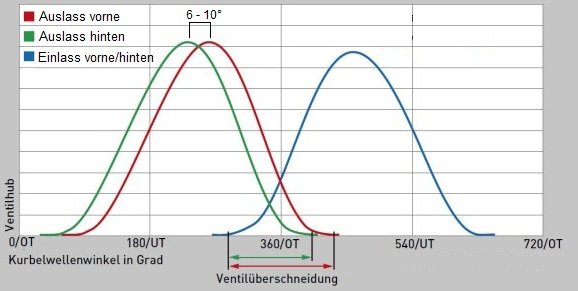

Ohne ein neuen Thema zu eröffnen habe ich noch eine Frage zu den Nockenwelle was ist wenn man Knubbel: Einlass: 8mm in den Knubbel Auslass gibt ?

Knubbler
Beiträge: 3043
Registriert: 09.11.2013 21:07
Re: Kante IN Nockenwellen in Knubbel
Beitrag von Knubbler » 04.06.2020 19:30
Wusste garnicht dass ich Autor bin 8O
Falls ein Moderator Zugriff hat, dann kann er gerne dieses Diagramm zur Verdeutlichung ergänzen.
Kurze Antwort zur Frage, wenn man schon an den Knubbel Köpfen zugange ist, dann macht es am meisten Sinn im Einlass Kante Nocken und die übrig bleibenden Knubbel IN in den Auslass zu setzen. Möchte man dass die Nocken gleichmäßige Ventil Überschneidung haben, gehören sie umgepresst. Das ganze bringt Drehmoment in der Mitte und ein klein wenig Power oben rum. Möchte man einen richtigen Leistingungs Zuwachs haben, dann müssen alle vier Nockenwellen umgepresst werden und weg von der Serien Stellung gebracht werden.
Man muss aber hinzufügen, dass dieser reine Vergleich von Nocken Hub nicht das ist um was es bei Nockenwellen geht. Der Einfluss auf die Gas Dynamik ist nicht wirklich groß. Man könnte auch von einer Seriennocke einen halben Millimeter an der Spitze abschleifen und damit auf den Prüfstand fahren. Da wird man dann nicht wirklich einen Unterschied sehen, der über die Messtolleranz vom Prüfstand hinaus geht, klappert eben und hält nicht lange. Es geht um Steuerzeiten, Anlauframpen, Ventil Geschwindigkeit, Beschleunigung und Verzögerung und deren Auswirkungen. Wenn ich Nockenprofile entwickle und auf der CNC anfertigen lasse, dann ist der Nockenhub lediglich das letzte Resultat und daher ein furchtbar krummes Maß. Nach dem Hub, der Massenkräfte bedingt durch Verzögerung, legt man dann entsprechend die passende Ventilfedern aus. Wenn man es genau nimmt, muss man auch noch die Stetigkeit der Beschleunigung beachten, dem sogenannten Jerk. Da würde man aber zwangsläufig in Richtung Sinus gehen und der ist nicht als Nocke verwendbar. Hat damals schon Keith Duckworth gesagt, dass Jerk für ihn lediglich 'Idiot' bedeutet und er auf die Auswirkungen der Eigenschwingung pfeift :mrgreen:
Der Erfolg gab ihm Recht, klasse Typ!

Knubbler hat geschrieben: ↑
04.06.2020 19:30
(.... Keith Duckworth -> Cosworth) :hallo:
Done! :D

Herzlichen Dank! Liegt es an meinem Browser oder hat das Bild wirklich nur gefühlt 20x10 Pixel dort? Kann nichts erkennen und anklicken geht auch nicht.
Da ich noch ein ein kleines Leistungsloch im Übergangsbereich habe, werde ich die Schiebernadeln noch eine Position hoch hängen. Und dann nächstes Jahr nochmal auf die Rolle.
Sehe ich jetzt erst, dass ein User in die Kommentare genau das reinschreibt was ich zuvor beschrieben habe. Drehmoment Loch. :wink:
Von vier Knubbel Nocken einzubauen würde ich abraten, da ist die Ventil Überschneidung nämlich kleiner als bei Kante IN und damit wirkt sich die Verschiebung der Knubbel IN im EX noch mehr aus.

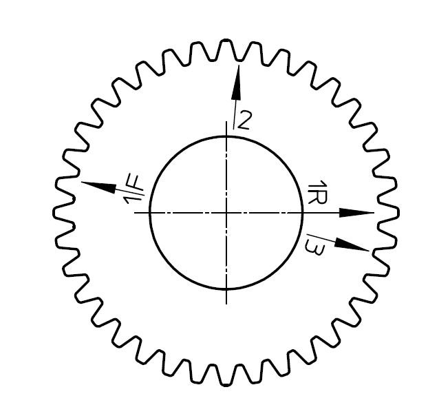

Ich habe damals mal ein NW-Zahnrad mit den markierungen gezeichnet, um die Markierungen ordentlich übertragen zu können (wenn man nicht "ordentlich" umpressen möchte).
Das hatte ich auf durchsichtige Folie ausgedruckt. Dann kann man sich an der Verzahnung orientieren.
Vielleicht kann es jemand brauchen:
Nockenwelle.pdf
(7.66 KiB) 445-mal heruntergeladen
Das PDF sollte in 1:1 sein. Könnt ihr gerne mit in die KB schieben.

Dieter hat geschrieben: ↑
05.06.2020 7:48
Nockenwelle.pdf
:toll: :dankeschoen: :ACK:
