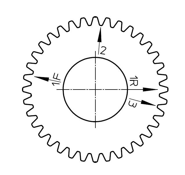

Ich habe damals mal ein NW-Zahnrad mit den markierungen gezeichnet, um die Markierungen ordentlich übertragen zu können (wenn man nicht "ordentlich" umpressen möchte).
Das hatte ich auf durchsichtige Folie ausgedruckt. Dann kann man sich an der Verzahnung orientieren.
Vielleicht kann es jemand brauchen:
Nockenwelle.pdf
(7.66 KiB) 438-mal heruntergeladen
Das PDF sollte in 1:1 sein. Könnt ihr gerne mit in die KB schieben.

Dieter hat geschrieben:
05.06.2020 7:48
Nockenwelle.pdf
:toll: :dankeschoen: :ACK:
05.06.2020 7:48
.... Könnt ihr gerne mit in die KB schieben.
Done! :top:
https://www.svrider.de/index.php?seite= ... rtikel=206
