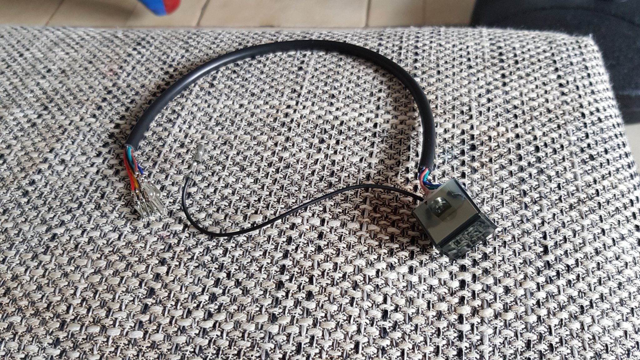

Hallo SV Fahrer,
Ich weiß es gibt hier vielle Themen zum Ganganzeige nur irgendwie passt mein Anliegen nicht so richtig dazu.
Folgendes:
Also ich habe hier bei mir ein Ganganzeige aus China( ach ne ) liegen die ein Massenkabel und für jeden Gang einen separaten Kabel (also 7 an der Anzahl) hat.
Meine Frage ist jetzt wie ich die Kabeln anschließen soll?
Ist das überhaupt möglich und welchen Aufwand das sein wird.
Schaue ich mir z.b. bei eBay und etwas teuren Ausführungen sind es nur 3 Kabeln oder gleich mitceinem Stecker ( Diagnosenstecker?)die man anschließen müsste.
Wäre für jede Hilfe dankbar.

Re: Ganganzeige SV650 K3
Moin,
diese Ganganzeige korrekt abzuschließen, dürfte wohl ein Alptraum werden.
Dafür muss der Getriebesensor umgebaut, sprich die nötigen Anschlüsse eingelötet werden.
Kompliziert wird es dann mit den gangspezifischen Wiederständen für das Steuergerät.
Das wächst sich aus... ist zwar durchaus machbar, aber Zeitintensiv.
Kauf lieber ne Plug&Play Anzeige, die wird einfach in den Stecker zwischen Gangsensor und Kabelbaum eingesteckt und fertig.

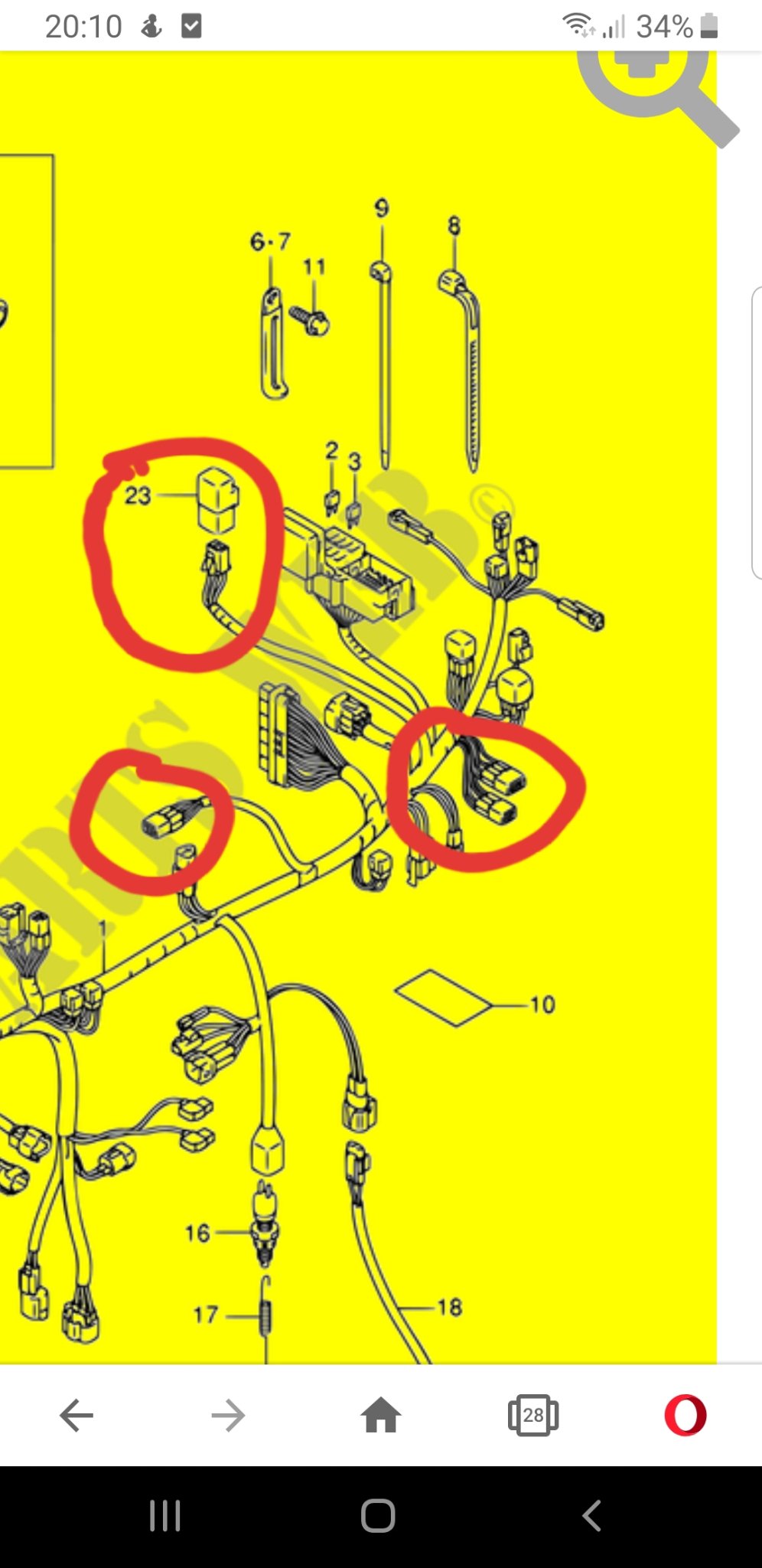

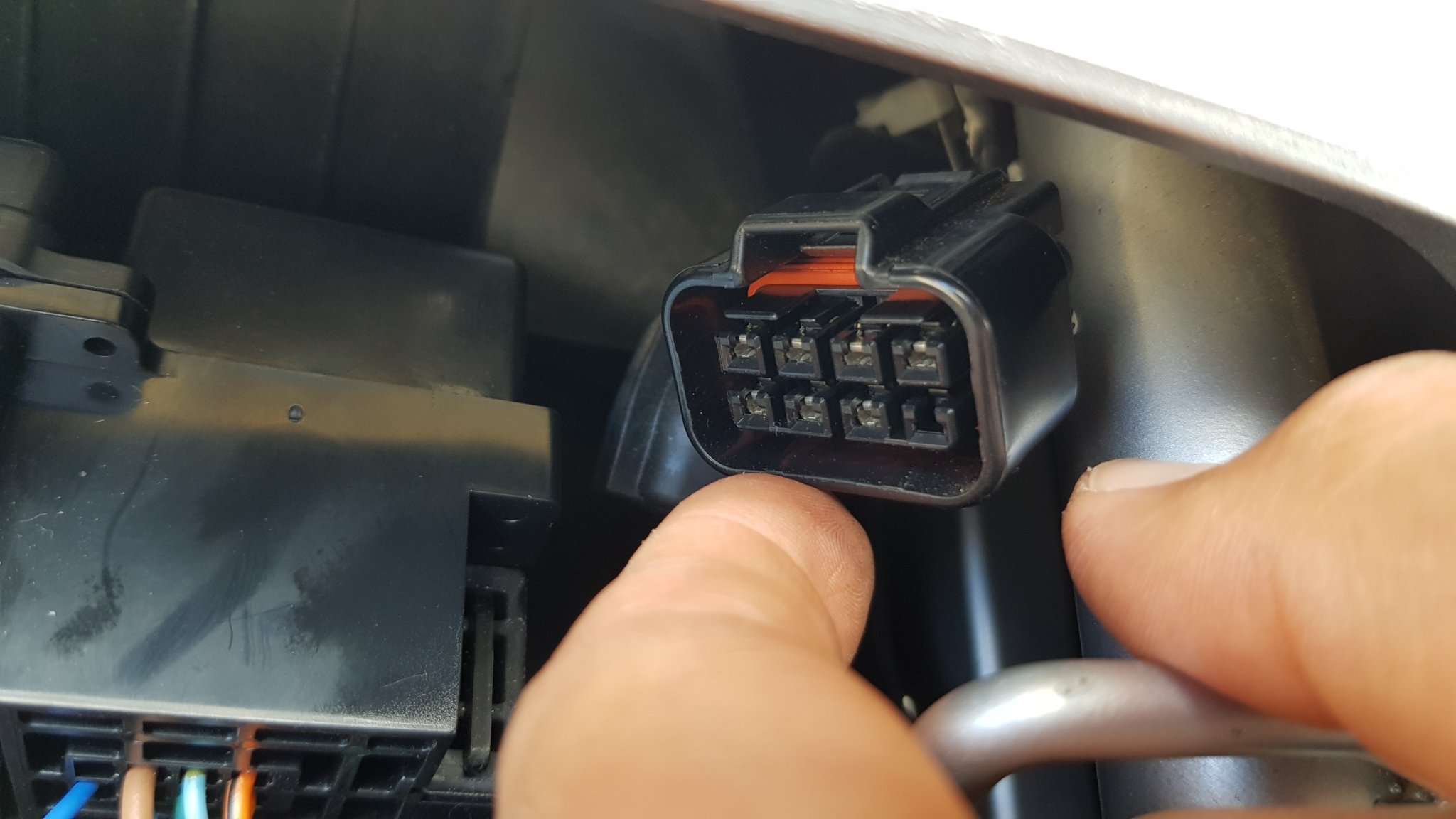

Habe im Bild die eingekreist die ich sehen konnte und die nicht belegt sind.
Mit unbelegten Steckern brauchst du dich nicht beschäftigen.
Im betreffenden Stecker ist der Gangsensor eingesteckt, die Ganganzeige wird einfach dazwischen gesteckt
