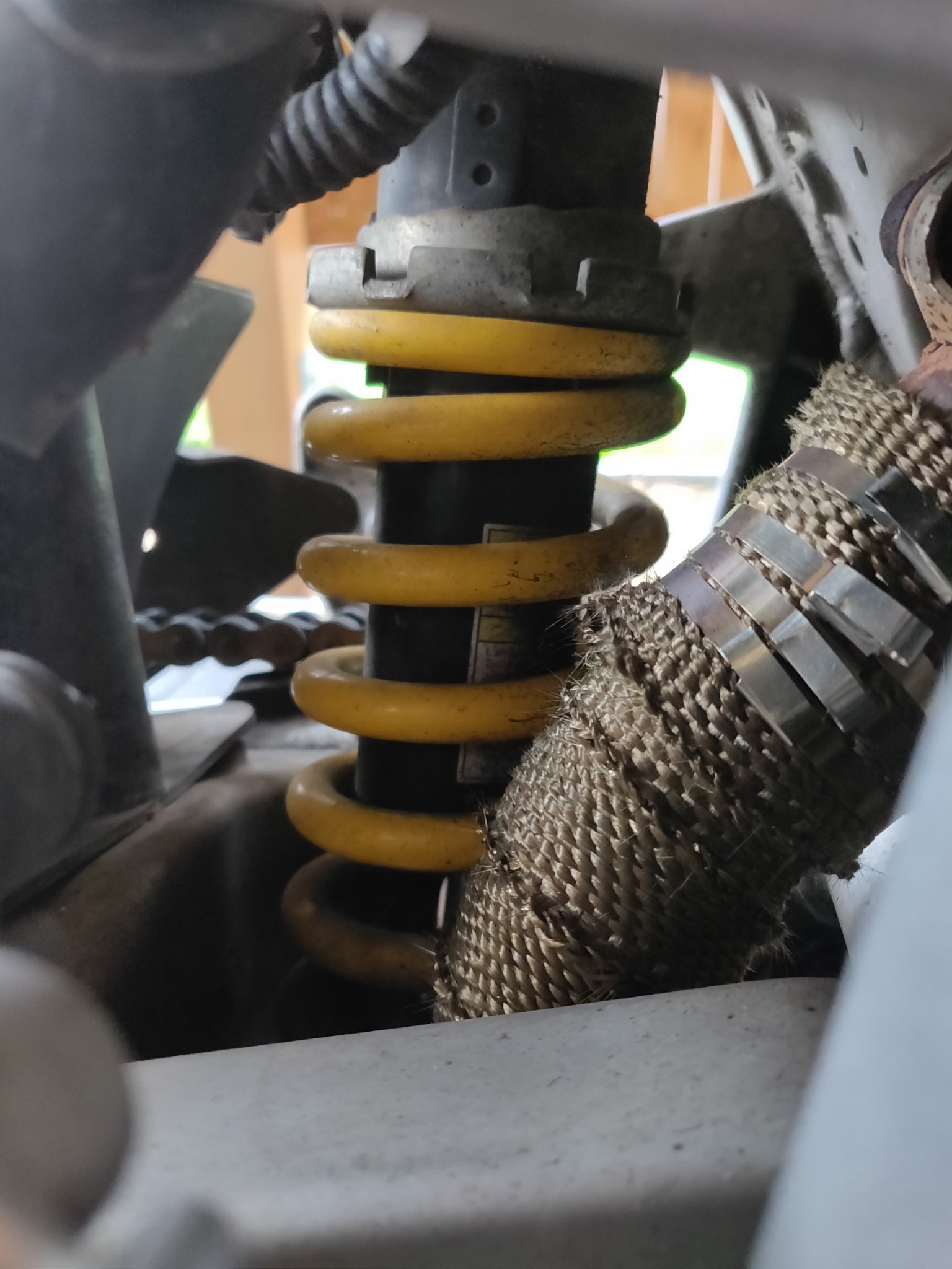

Wie bereits gelesen, sollte die Maschine nicht höhergelegt sein, da laut einem anderen Thread die Bauteile zum Höherlegen des Motorrades im Originalzustand sind. Zudem habe ich im Ersatzteilkatalog nach dem Federbein geschaut, und auch da wird angegeben, dass die Feder gelb sei, welches ebenfalls zutrifft. (Weiter habe ich mich in diese Angelegenheit nicht eingelesen, weil ich da keinerlei Erfahrung habe). Die Reifen haben alle die Originalen Maße, sodass das Motorrad eigentlich nicht höherstehen sollte als gedacht. Die Federvorspannung wurde um 3 Raster erhöht. Ich könnte mir aber nicht vorstellen, dass eine vom Hersteller gestellte Einrichtung einen so großen Unterscheid hervorrufen sollte. Der Seitenständer macht auch einen sehr normalen Eindruck, dort werde ich nach Möglichkeit einen Treffen mit einem User aus diesem Forum vereinbaren, um das mal vor Ort vergleichen zu können. Habt ihr da Ansätze, was das genau sein könnte?

Mit einem Foto vom Federbein könnte man sagen ob original oder nicht.

Bezüglich des Federbeins werde ich frühstmöglich ein Bild hochladen.
