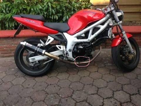

Ansonsten war ich letztens eine SV 650 (BJ.1999) angucken und dort habe ich mal unter denn Motor gefasst also da wo die Zylinder bzw das V zusammen läuft und mein finger war voll mit Öl also ich bin da mit meinem Finger entlang gefahren.
Ist das Normal ? Also die Maschine stand wohl eine längere Zeit und wurde nur gelegentlich angemacht.
Als Antwort auf meinen Fragenden Blick meinte der Verkäufer nur das er das Öl immer dran lässt als Korrosionsschutz.
Was meint ihr dazu ist das noch ok für eine Sv 650 mit 46000 km ?
Danke schon mal im voraus für eure Antworten
LG Peter
Habe hier noch ein Bild reingemacht falls ich mich schlecht ausgedrückt habe.
Ich meine, dass der Verkäufer Dich verarschen will. Der Bereich ist lackiert, da ergäbe Öl als Korrossionsschutz gar keinen Sinn, davon abgesehen, dass Öl aufgrund der Umweltbelastung außen gar nicht sein darf. Wenn dort, wo Du es markiert hast, Öl ist, ist etwas undicht. Wahrscheinlich ist es nichts schlimmes. Bei meiner war das auch mal, da lag es daran, dass der Kupplungsdeckel verzogen war. Der ist aus Plastik, was mir auch erst bewusst wurde, als ich ihn abgenommen habe, und kann sich deshalb verziehen und dann dichtet die Dichtung nicht mehr richtig. Aber wenn der Verkäufer Dich da schon versucht, zu verarschen, würde ich das Moped nicht bei ihm kaufen. Wer weis, wobei er Dich sonst noch versucht anzulügen. Meine Meinung zu so etwas generell: Ein altes Fahrzeug hat meist irgendwelche Mängel, aber da sollte man ehrlich darüber reden und nicht versuchen, jemand, der sich (noch) nicht damit auskennt, über den Tisch zu ziehen.
Zum Tachostand: alle 24.000km ist die große Inspektion mit Ventilspielkontrolle fällig. Die kostet in der Werkstatt einiges mehr als eine Standardwartung und geht halt auch nicht so leicht selbst. Das solltest Du bei Deiner Suche ggf. auch berücksichtigen.

Pat SP-1 hats ja schon geschrieben. Der wollte dich verarschen. Öl hatte ich bei meiner da auch schon .. da hatte sich der Schlauch von der Getriebeentlüftung gelöst. So alte Moppeds haben meist so ihre Macken. Aber das sollte man ehrlich ansprechen.
Soweit ich weis hat sich außer bei den Farben bis bj 2001 nichts geändert. Grundsätzlich ein solides Mopped ( bis auf Regler ) das bei Regelmäßiger Wartung ( 24.000 Ventilkontrolle ) zuverlässig läuft. Frage immer nach dem Scheckheft.
Für 2000€ sollte man schon was gescheides bekommen. Ich denke ja meine zu verkaufen ... aber nicht an dich da die beim Starten immer mal Probleme macht und ich noch keine Ahnung hab warum ( und auch wenig zeit zum suchen hab )

Das Öl war genau am untersten Punkt vom Motor ob das jetzt von der Kupplung kam weis ich leider nicht und um denn Verkäufer in Schutz zu nehmen er hatte selber nicht viel Ahnung er konnte mir leider nur wenig über das Motorrad sagen

Der Eigentümer der Roten scheint wirklich nicht viel Ahnung zu haben, weil auch einige techn. Angaben in der Anzeige nicht stimmen. Dass der Scheinwerfer besser aussieht - Geschmacksache.
Mehr als €1.000 in Anbetracht der anstehenden Ventilspielkontrolle (die bei mir bei 48TKm immer noch keine Einstellung erforderte) würde ich aber nicht zahlen. Das mit dem Öl muss jetzt auch nicht unbedingt etwas größeres sein.

Bei a. 50tkm sind meist auch die Bremsscheiben dünn gefahren, Verschleissmaß 4mm (neu 4,45) die kosten ca. 150€ das Stück... +Beläge +Montage...
Bei alten Maschinen mit wenig km auch eher auf Standschäden gucken. Rost im Tank ist ein beliebtes Thema.
Die Story mit dem Tacho vom Nachfolger ist quatsch, 99-02 hatten alle das gleiche Tacho, und das vom Nachfolger kann man gar nicht anschliessen (gab es schon mehrfach die Frage im Forum mit den begründungen).
Wenn auf der "N" ein anderer Tacho drauf ist hat sie zu 99% gelegen und der Tacho ist kaputt gegangen, oder es ist eine EX-"S" die gelegen hat und dann auf "N" umgebaut wurde (meist erkennbar am Kühler mit den Haltern für die Verkleidung)
