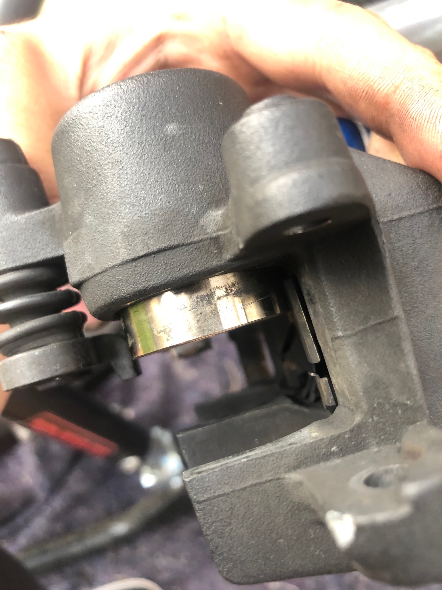

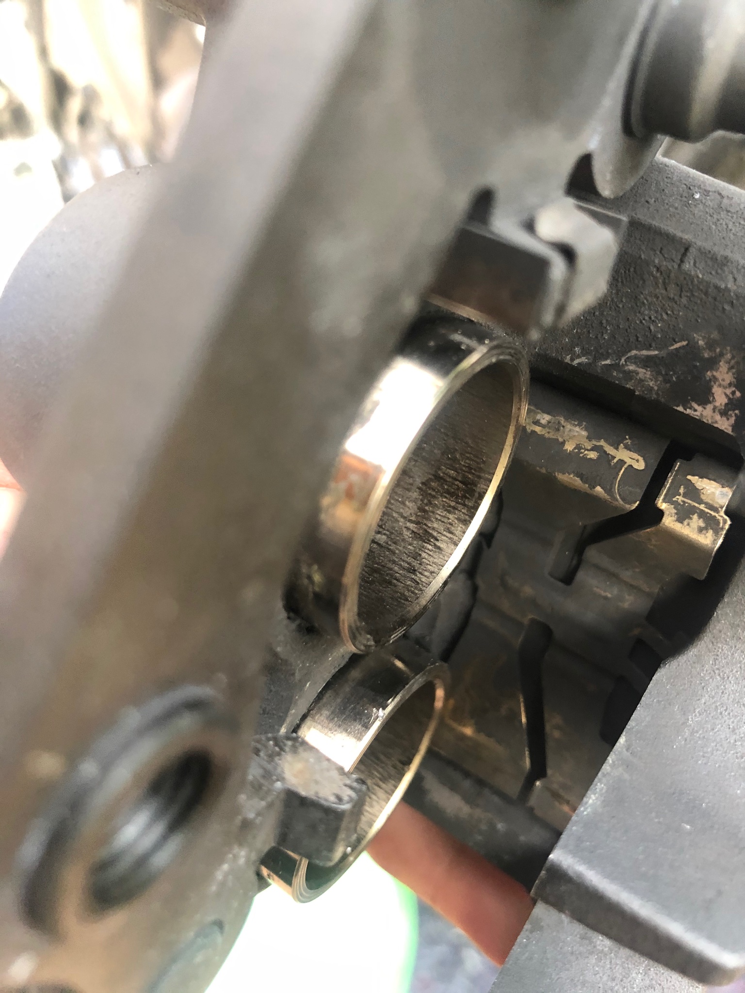

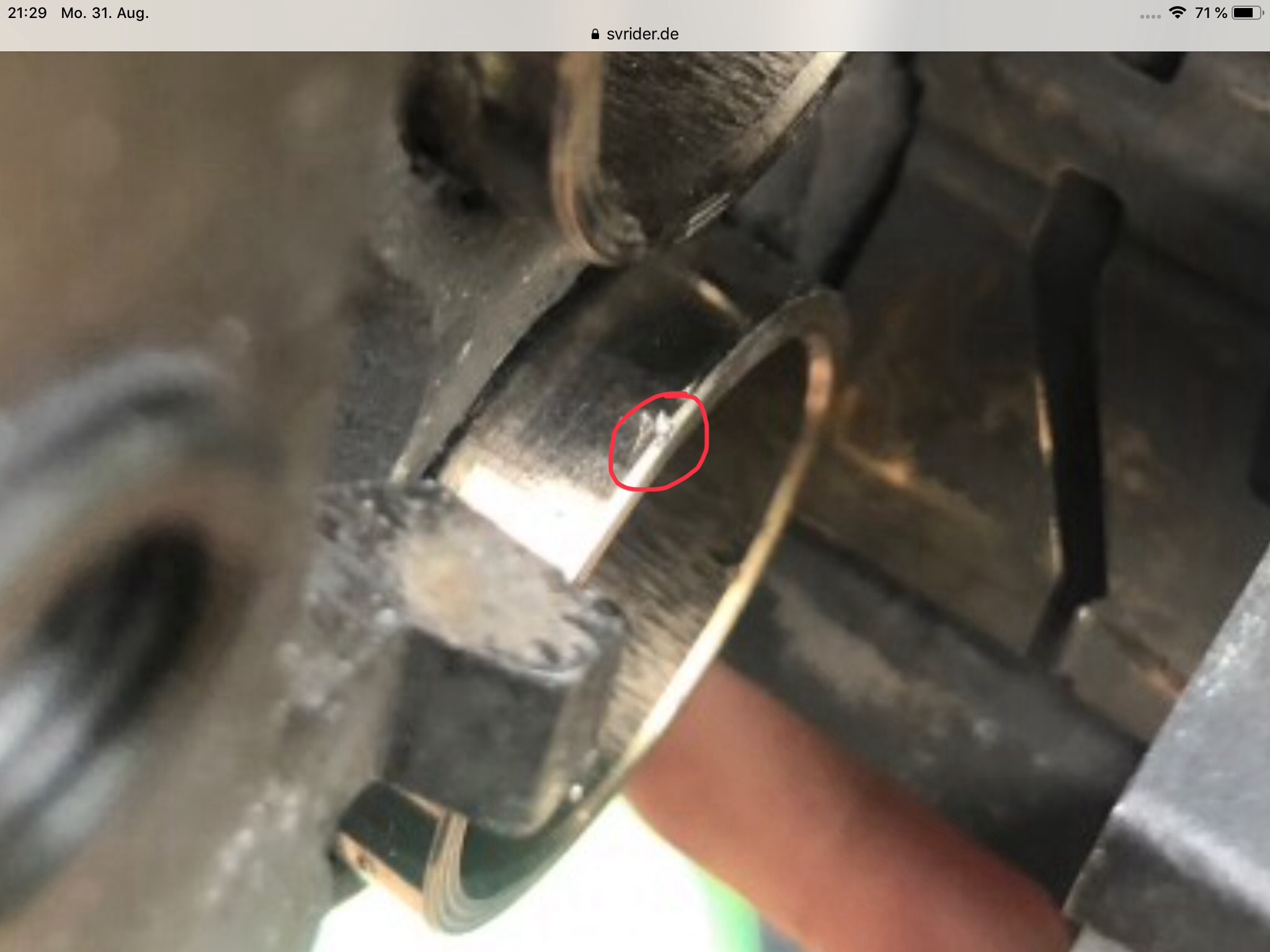

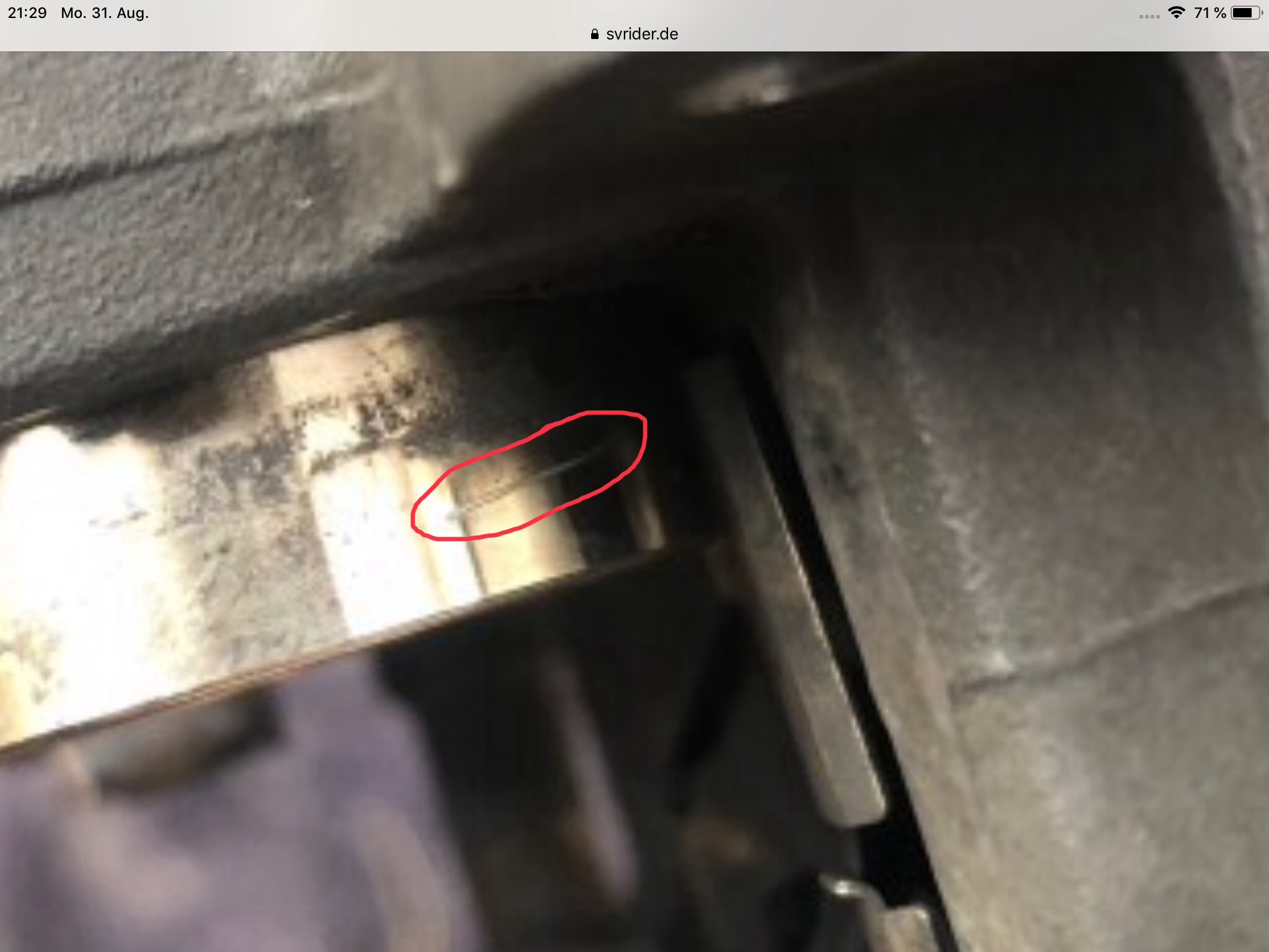

Hallo nochmal, habe jetzt mal Bilder gemacht, die anderen sind ca genau so tief:
Beiträge: 5049
Re: Bremskolben zerkratzt
Beitrag von 2blue » 31.08.2020 22:12
Hallo Daniel,
habe mir mal die Bilder betrachtet.
Den Kolben würde ich wieder verwenden, da die Beschädigung sehr nahe am Rand ist und selbst bei neuen Belägen nicht die Dichtungen beschädigen wird.
Den Kolben würde ich nicht wieder verwenden, da hätte ich Angst, dass die Dichtungen beschädigt werden.
Ich würde alle Kolben mal ausbauen, gründlich reinigen und begutachten. Für die zu ersetzenden Kolben einfach mal im Marktplatz eine Suchanfrage starten. Vielleicht hast Du Glück und einer hat noch welche die er nicht mehr braucht.
