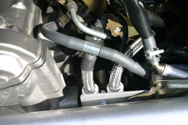

Kenne zwar nicht die L7, aber da würde ich einfach ein T-Stück setzen. Ein Anschluss für mein Messgerät und den anderen für den IAP-Sensor.
Fest verbautes T-Stück zum synchronisieren meiner Knubbel

Beitrag von Tnecniv » 17.09.2020 11:01
Das ist eine super Idee! Werde ich mal testen! :)
