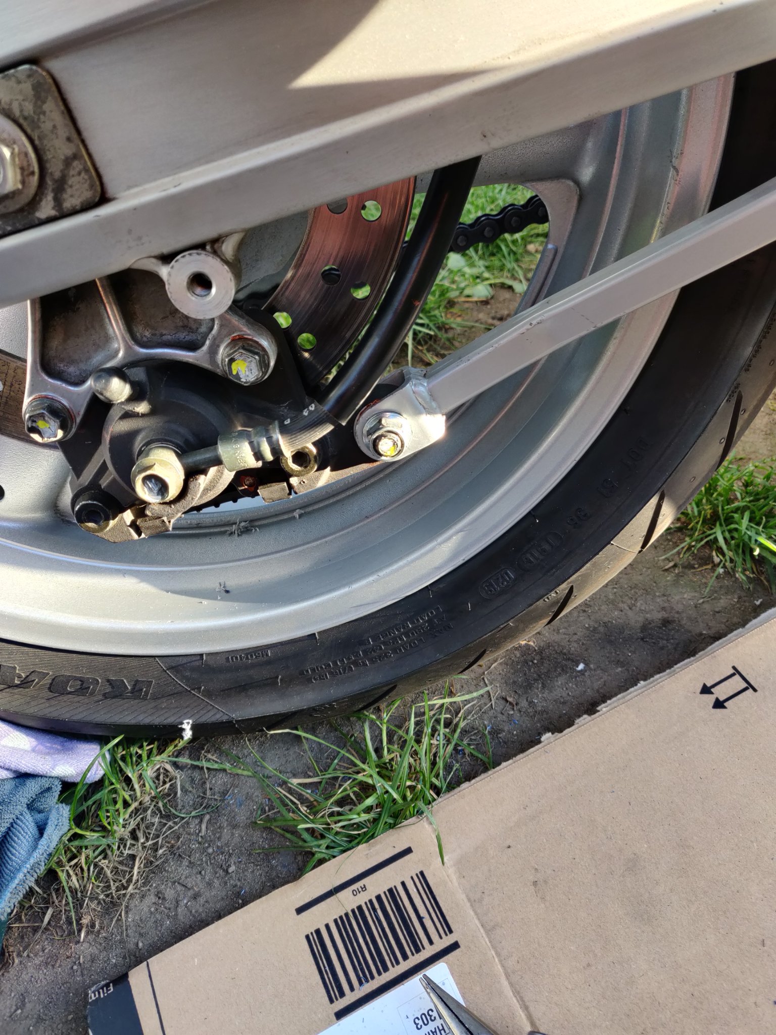

Hallo Zusammen ,
Könnt ihr mir verraten wie "fest" die Bremsankerstrebe an der Hinterradebremse sein muss.
Ich habe die Seit zur Bremse abgeschraubt und habe festgestellt das die Stoppmutter auf der anderen Seite so fest gezogen ist, dass die ganze Strebe noch etwa 1mm Spiel in ihrer Aufnahme hat. Somit quasi Wackelt.
Also nehme ich an das beide Seiten so seien sollte.
Fest aber mit Spiel sodass wenn man dran rüttelt, es klappert ???
Greetz Lukas

Ist die verbaute Schraube mit einem Bund ausgestattet?
Ich kenne die Strebe nur von anderen Fahrzeugen, da ist sie meist fest. Eine lose (drehbare) Strebe hätte aber technisch auch Vorteile, zum Beispiel beim Einstellen des Kettenspiels.

Die Schubgelenkmutter wird laut Suzuki Werkstatthandbuch mit 35Nm angezogen.

Also es ist eine Selbstsichernde Mutter bzw. Stoppmutter mit einem Kragen auf der zur Strebe gewandten Seite !
Sofern ich das Beurteilen kann sollte die Strebe ja mitschwingen wenn die Schwinge durch eine Bodenunebenheit sich staucht oder entlastet wird .
Ich werde sie mal mit 35 NM anziehen und gucken wie fest das ganze dann ist !
Momentan ist sie glaube mit 30NM pauschal angezogen !
