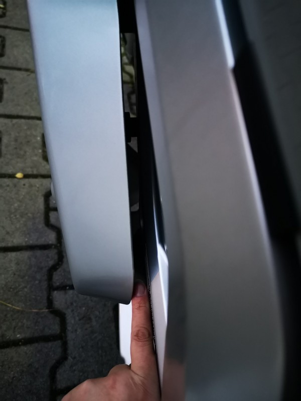

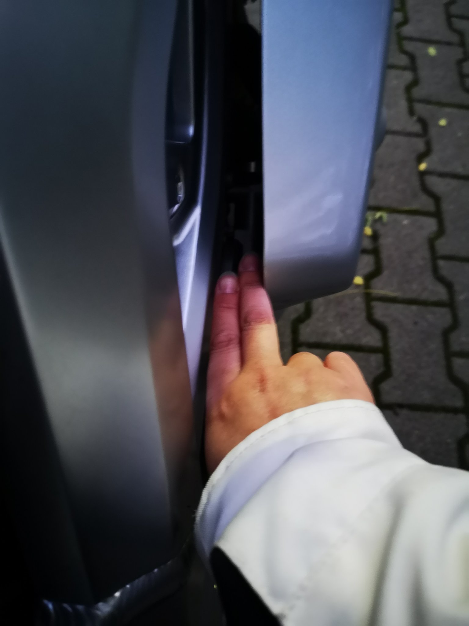

Ich bin mir nicht sicher ob das hier hinein gehört aber, ich habe bemerkt das meine Seitenverkleidungen einen unterschiedlichen Abstand zum Rahmen haben und ich frage mich nun ob das so richtig ist.
Weiß da vielleicht jemand einen Rat?
Es fällt halt durchaus auf und dadurch wirkt meine Lady ein wenig schief :denk:

Würde aus dem Stehgreif sagen, dass der Abstand auf der rechten Seite (Fahrtrichtung) richtig aussieht. Links ist das meines Erachtens zu schmal.
Ist die Maschine mal auf sie linke Seite gefallen? Der Halter der VVK verbiegt sich leider sehr schnell. Eventuell mal schauen ob der noch gerade ist und ob die Schweißnaht am Halter noch nicht angerissen ist.

Also die Vermutung das sie mal auf die Seite gekippt sein könnte hätten wir hier vor Orts auch bereits. Jedoch rein von den paar Kratzern die sie hat, eher auf die rechte Seite. Da auf dieser Seite der Rahmen vom Spiegel die ein oder andere dickere Schrammen hat.
Vor einer Weile haben wir die verkleidung der linken Seite nach gezogen, da diese locker saß und nicht richtig justiert war. Seit dem ist sie näher am Rahmen dran und seit dem ist eben auch dieser Unterschied zu sehen. Jedoch wirkt sie mit der enger anliegenden verkleidung schnittiger🤔 daher diese Überlegung was nun wirklich korrekt ist.
