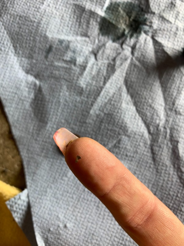

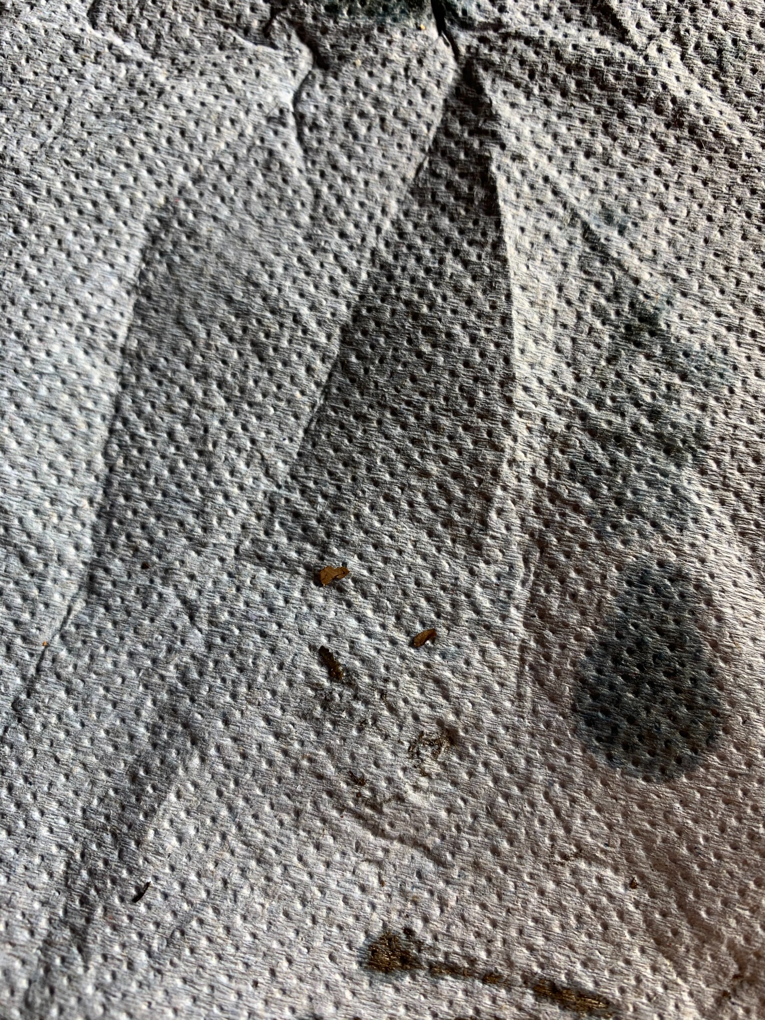

Heute Abend noch mal in die Garage und als erstes erst mal das gute Öl ( ist erst vor 14 Tagen gewechselt worden ) wieder raus . Die Ölablass Schraube gab mal wieder ein wenig mehr Aufschluss , müssen den Rest mal noch sieben. An der Schraube hingen Späne in ( ich würde sagen ) kupferfarben und Silber. Das spricht ja schon auch mal ne eigene Sprache . Anmachen ging heute Abend dann wieder nicht mehr , machte wieder den Eindruck als wäre sie „fest“ gegangen. Hätte gern mein Bild der Späne angehangen aber irgendwie bin ich zu blöd .

Die Bilder sind wenig aussagekräftig.
Wär cool, wenn hier der ein oder andere mal was schreiben würde.
Wenns mein Motor wäre, würde ich nach den Ventilen schauen (ob da alle Zuhause sind) und ich würde mal unter Kupplungsdeckel und Limadeckel schauen. Besonders zweiterer könnte interessant sein.
Das wäre jetzt mein Vorgehen im Glaskugelmodus. Aber wenns da im Motor die hellen Schläge lässt, kann da ja was nicht stimmen.

Werde versuchen mal bessere Bilder zu bekommen . Lichtmaschine hatten wir gestern auch auf habe ich vergessen zu schreiben . Dort sieht alles sehr sehr gut aus und das ganze hat auch kein Spiel .
