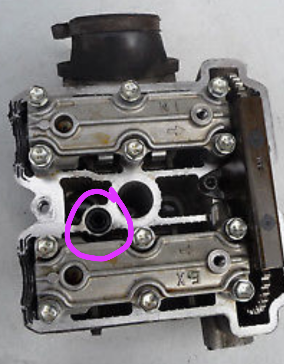

Ich überlege gerade ob die SLS Kanäle in den Ventildeckeln zum Kopf (bzw die O-Ringe) undicht werden können. Und sich so unbemerkt Öl in die Auspuff Kanäle drücken/sickern kann??? Oder die Auspuff-Gase wirken wie in Injektor und erzeugen Unterdruck im Kanal der es "ansaugt".

Ist nur ne Idee, normalerweise wird durch die Kanäle Luft in den Auspuff-Takt geblasen, ist aber die einzige noch erklärbare Stelle die ich mir vorstellen kann weil die anderen hast du ja schon kontrolliert und für gut befunden.
Vielleicht auch mal gucken ob das bei dir auch so ist:
viewtopic.php?f=5&t=109762
