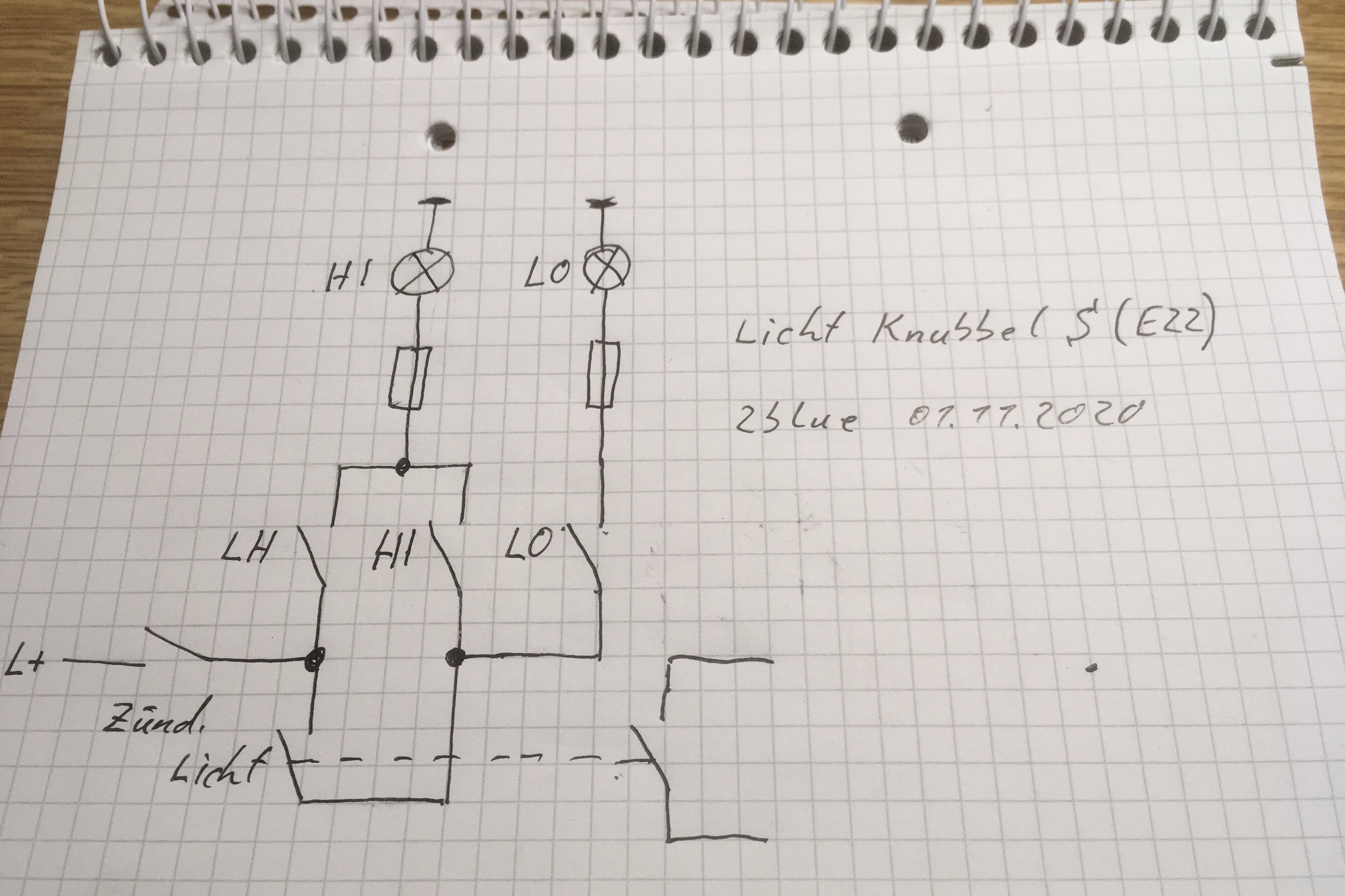

Ganz eindeutig ist das nicht. Wenn Du das Fernlicht einschaltest läuft ein höherer Strom über den Lichtschalter, das könnte zu viel für einen verschmutzten bzw. angekokelten Schalter sein.
Habe mal den Stromlaufplan etwas vereinfacht gezeichnet, damit man das besser sieht.
Der Plus kommt über den Zündschalter und geht dann über den Lichtschalter und verzweigt auf die Kontakte von Fern und Abblendlicht.
Bleibe immer noch dabei, beide Schalter und die drei Stecher prüfen und reinigen.
