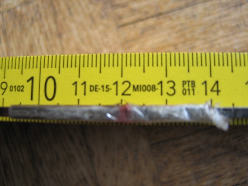

Hab letzte Woche das Schloss vom Soziuskissen meiner Knubbel "geknackt" weil ich den Schlüssel nicht zur Hand hatte. Die Methode lässt sich auch anwenden falls sich der Zug ausgehängt oder verklemmt hat und sich das Schloss mit dem Schlüssel nicht öffnen lässt.
Vielleicht ist die Anleitung ja auch ein Fall für die Knowledgebase, dann kann ein TechPro das gerne dort einstellen.
Im Prinzip geht es ganz einfach.

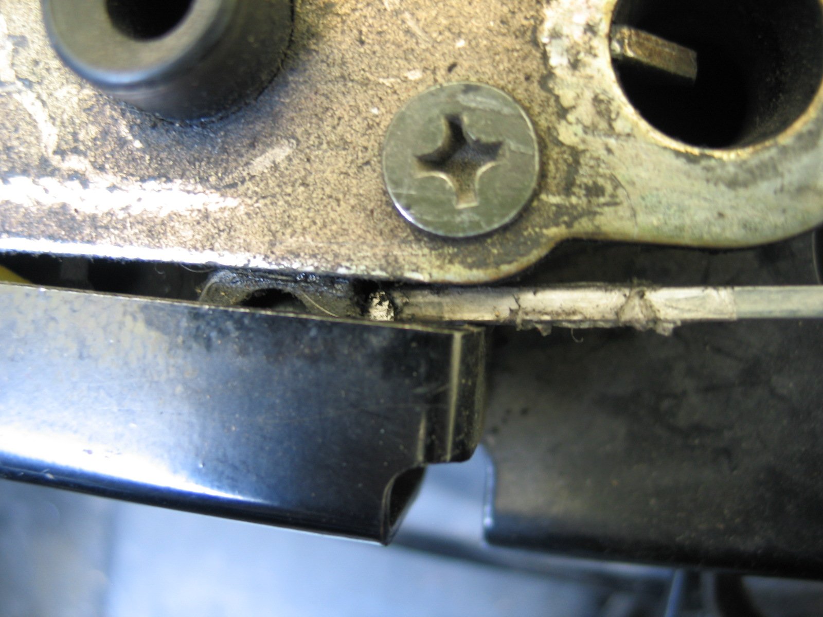

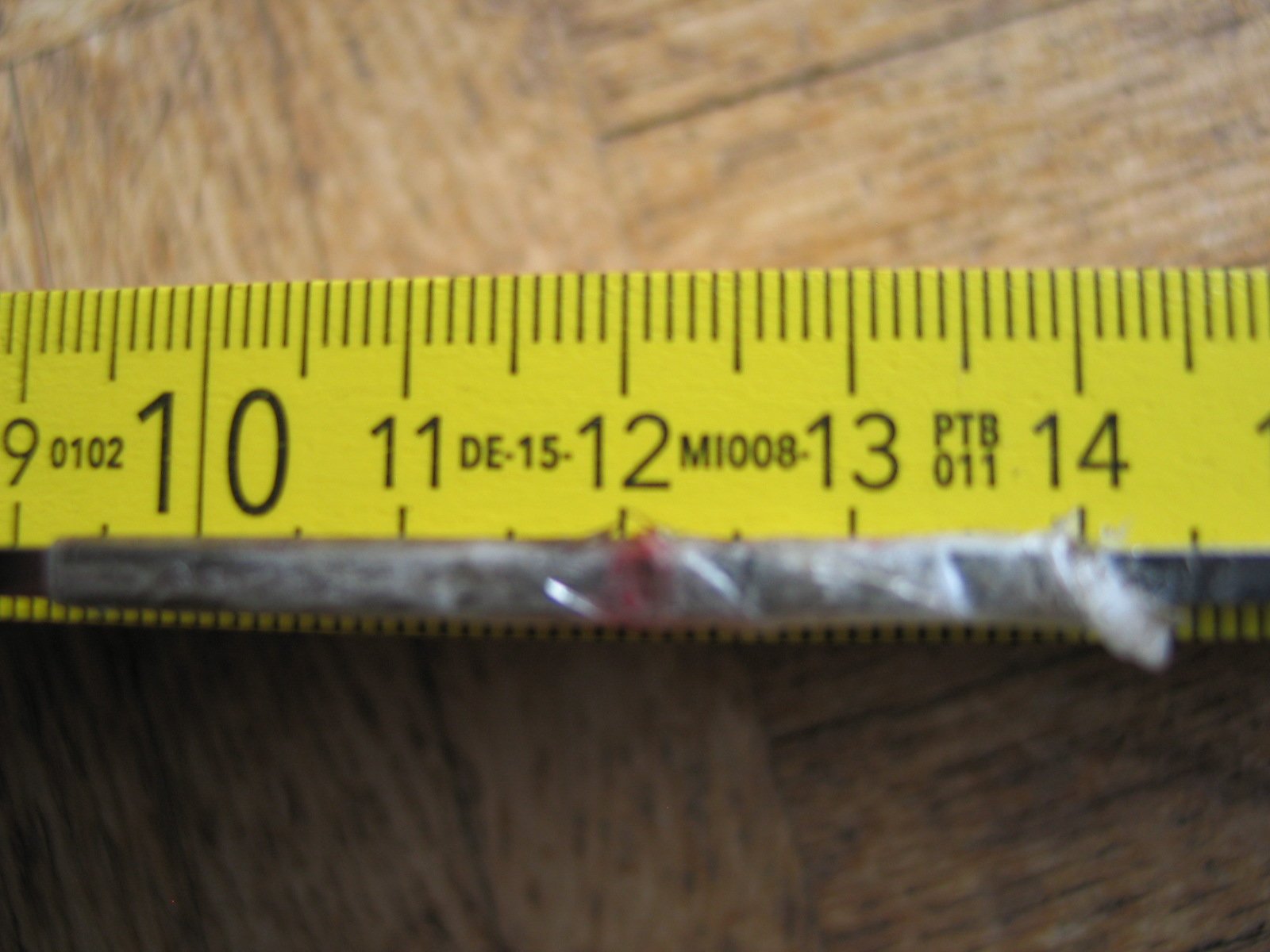

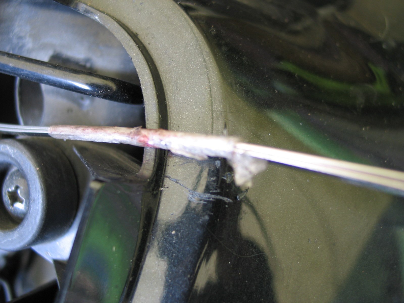

Ich habe zwei Metallverstrebungen, wie sie in Scheibenwischerblättern zu finden sind, zusammengeklebt (um die Stabilität zu erhöhen). Diese Metallverstrebungen schiebt man von der rechten Seite genau an der Kante der Heckverkleidung, ganz gerade 12cm (am besten die Metallverstrebung voher genau bei 12cm markieren), ein.
Bei genau 12cm lässt sich ein Widerstand spüren. Spürt man den Widerstand schon früher hat man den Spalt nicht richtig getroffen.

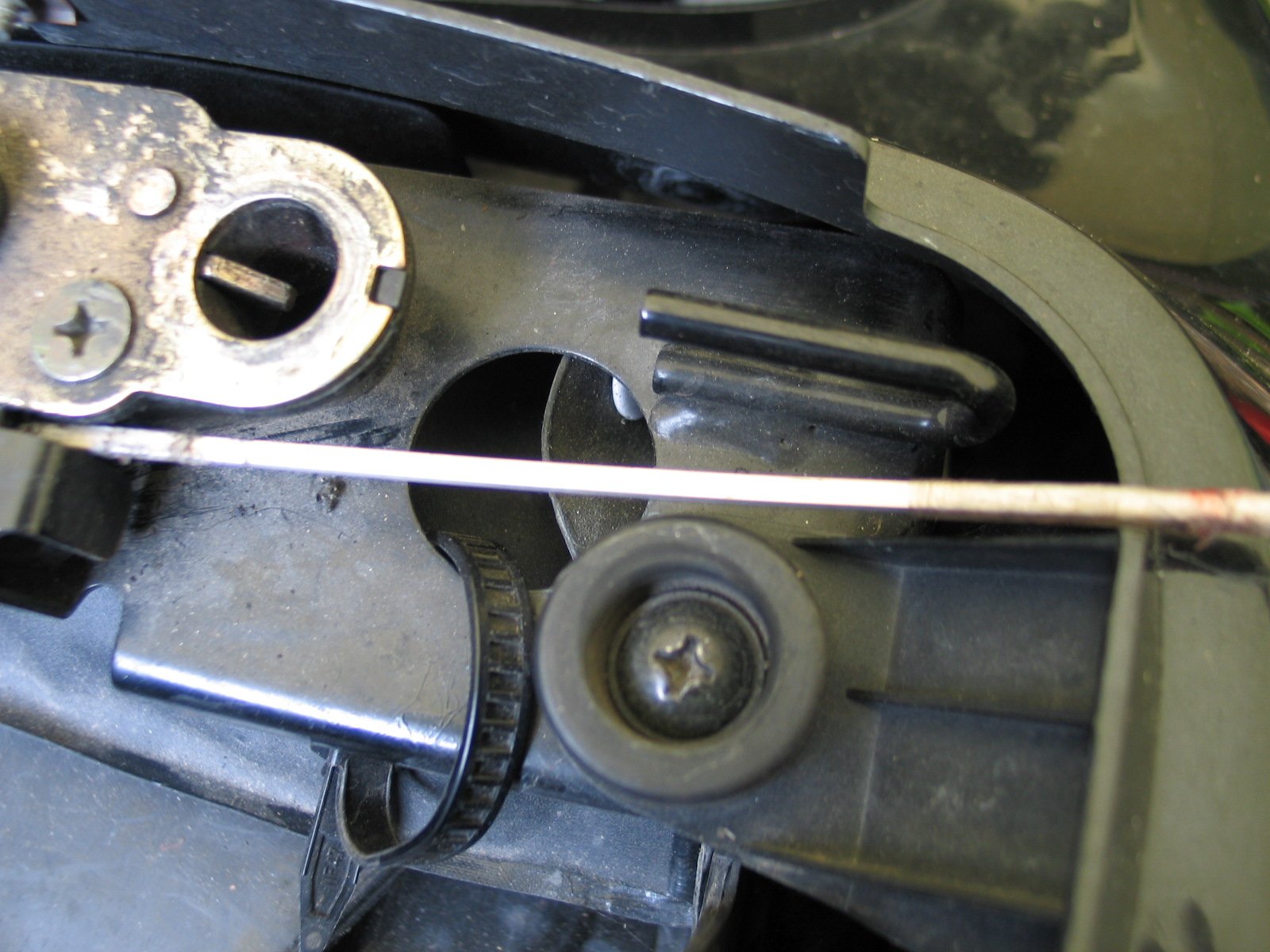

Dann schiebt man die Metallverstrebung weiter und kann das Schloss ausrasten.
Ein zweiter Helfer kann hilfreich sein, weil man am Soziuskissen evtl. etwas rütteln muss um es abzuheben.
