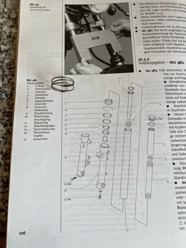

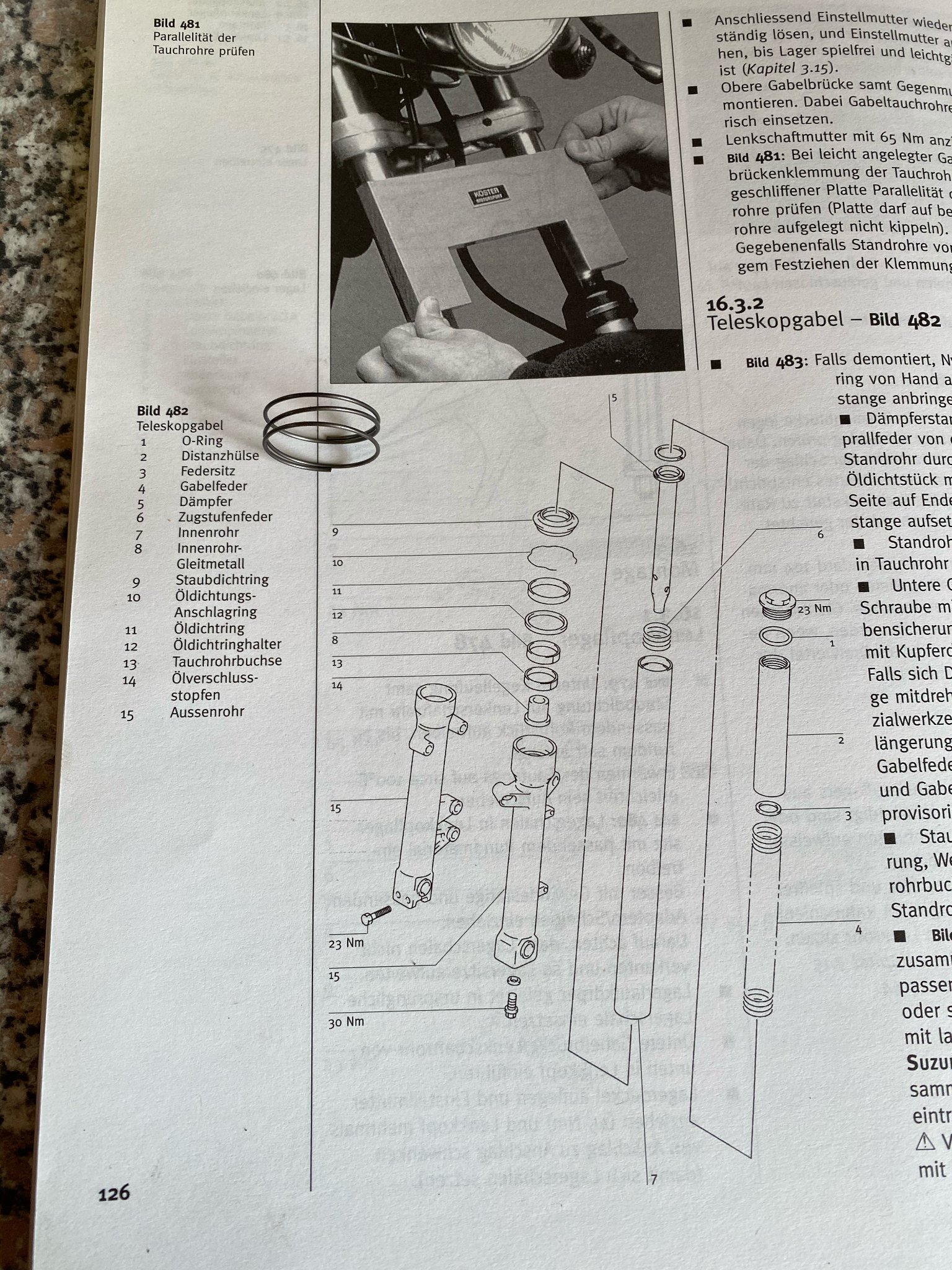

ich habe bei meiner Knubbel von 2000 das Gabelöl und die Simmerringe gewechselt.
Jetzt habe ich aber soweit alles wieder zusammen aber eine kleine Feder übrig.
Es ist nicht die Zugstufenfeder Nr.6 und auch nicht die große Gabelfeder.
In Werkstatthandbuch sehe ich die Feder auch nicht.

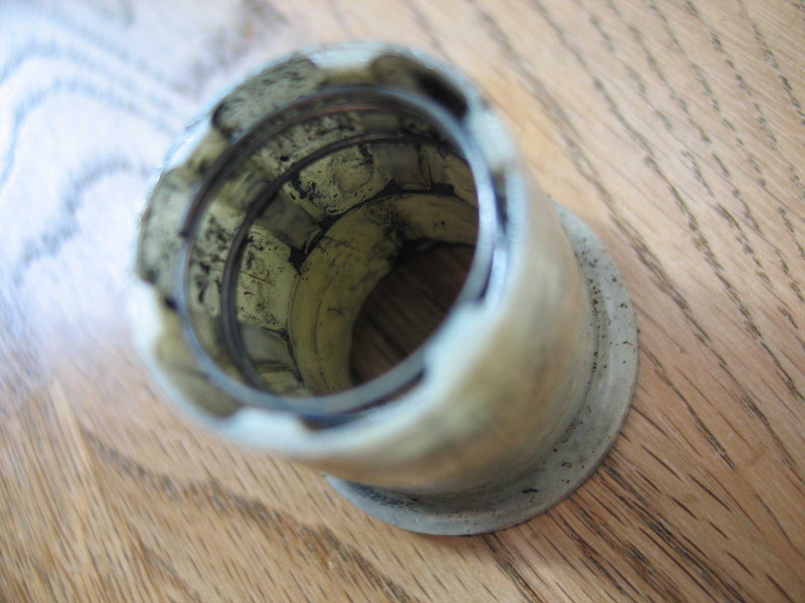

Das Einzige, wo ich die Erwähnung der kleinen Feder in Erinnerung habe, ist dieses Posting:
https://www.svrider.com/threads/gsx-r-f ... ap.132766/
Vielleicht kannst Du dem ja entnehmen, wo sie hinkommt. Laut meiner gaaanz dunklen Erinnerung (ich hatte schon sehr lange keine SV-Gabel mehr offen) kam sie unter das Plastikteil Nr. 14 - aber ohne Gewähr.
Schlimmstenfalls die Holme nochmal aufmachen und nachgucken. In einem müsste ja noch eine drin sein. :)

Ich hätte jetzt auf Pos 6 getippt.
Der Jan liegt richtig, die dünne Feder kommt in das Kunststoffteil Nr. 14.
Stellt sich jetzt nur die Frage, kommt das übrige Teil rechts oder links rein :roll: .
